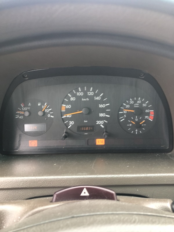

je vient vers vous ce jour car je viens d'acheter un vito avec quelques soucis.
Description de la bête:
Mercedes-Benz
ClasseV
VITO Trend / V230 / (W638) 2,3L / 143ch / Essence / Mise en circulation 11-1996
VIN: VSA63823413019838
- J'ai un problème de ralentie très instable, à froid je dois maintenir les tours à la pédale sinon il cal, puis arrive à se maintenir quelques fois à 500 ou 600 Trm fébrilement.
- Une paire de fois il ma surpris en me faisant tout le contraire: Mise en route du moteur avec petite action sur la pédale étant habitué à ce qu'il cal....
Et là, il décide de s'emballer aléatoirement du 1000 à 4000 trm, ça montait, ça redescendait sans aucune action de ma par, sauf enclencher une vitesse frein à mais tiré pour le forcé à redescendre avant qu'il ne me pète à la tronche!!!!
- A chaud c'est aussi aléatoire, des fois il tien entre 600 et 900 trm et des fois il veut pas, il cal.
- Autre problème récent et aléatoire, la pédale molle! J'appuie sur le champion et il me donne plus rien, si je donne juste un filet de gaz il reprend doucement avec quelque raté. Si c'est en cote le filet ne suffit pas donc il cal, et si j'appuie plus fort il donne plus rien.....
- Pour finir j'ai un voyant ETS qui s'allume au bout d'un moment, pourtant je vous assure qu'il n'y a pas de verglas en cette période!!!!! (Si quelqu'un a une idée aussi la dessus ?)
Donc si certains d'entre vous ont une piste d'investigation, je suis preneur...

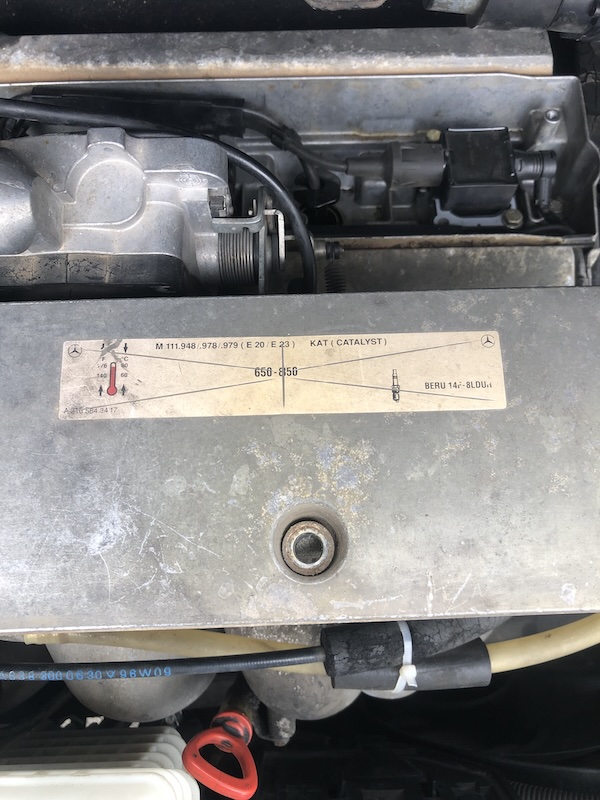

Messagepar Christophe34 » 01 PMvMar, 18 Juin 2024 17:45:45 +000045Mardi 2009 040540
Le couvre bougie dit, mais la référence n'existe plus
Ont peut voir derrière une des deux bobines d'allumage, une bobine contrôle deux bougies....

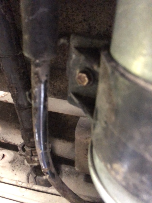

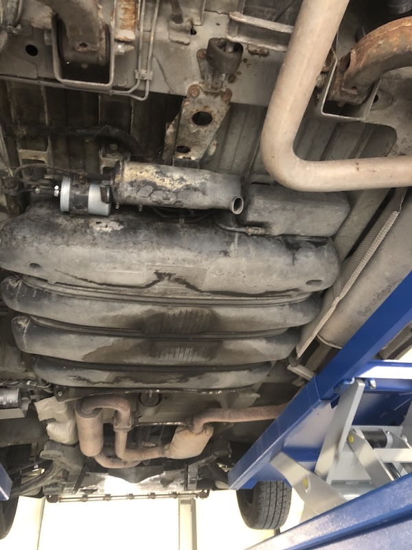

Messagepar Christophe34 » 01 PMvMar, 18 Juin 2024 18:17:29 +000017Mardi 2009 040640
Desous du Vito.jpg (162.52 Kio) Consulté 10035 fois
Grasse au contrôle technique, J'ai enfin trouvé mon filtre à essence !!!!

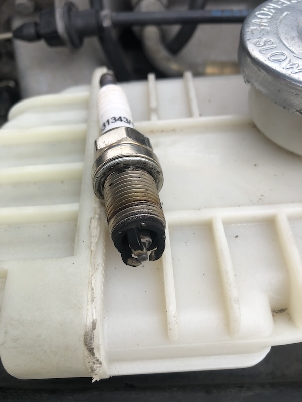

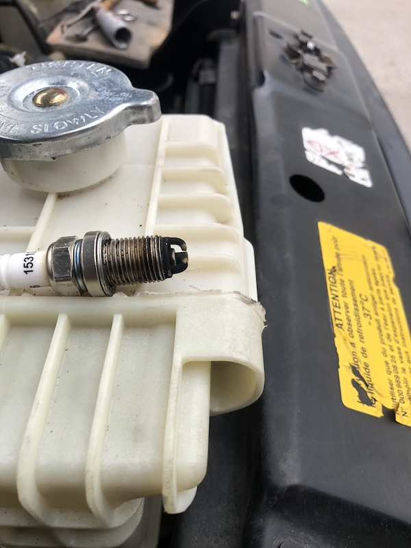

Salut
bon hier soir vers minuit, je me suis décidé à démonter les deux bobines d'allumage pour les tester au ohms mètre et tout avait l'air de fonctionner.
Donc ce matin, j'ai décidé de re-démonter les bougies et de les nettoyer pour de vrai à la brosse drémel.
J'ai ensuite tout remonté puis tenté de démarrer. Il a bien reçu le message et à démarré.

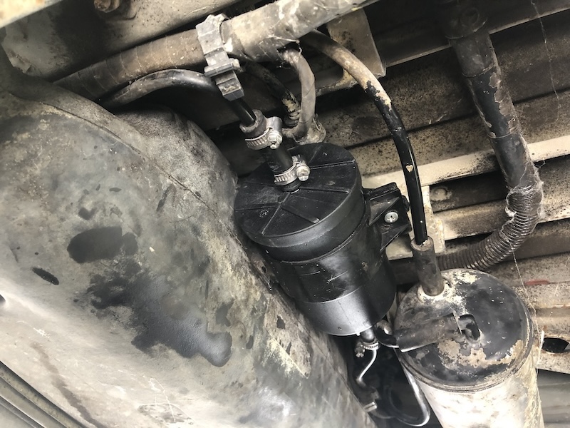

Messagepar Christophe34 » 01 PMvMer, 03 Juil 2024 21:38:03 +000038Mercredi 2009 040940

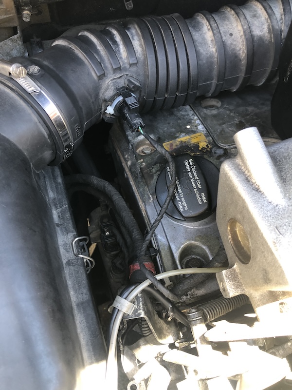

Donc le lendemain du rapatriement du camion chez moi, la première chose que j'ai faite au saut du lit à était de descendre, voir si le fourgon était de meilleur humeur!
Il à démarrer au car de tour...
ça m'a permis de le déplacer sur un emplacement plus propice aux travaux mécaniques. Même si ça reste sur le parking de la résidence....

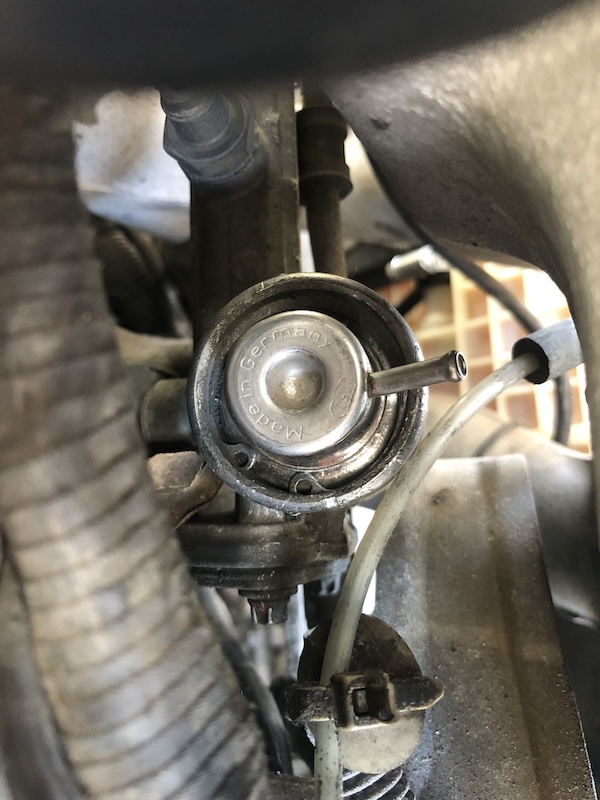

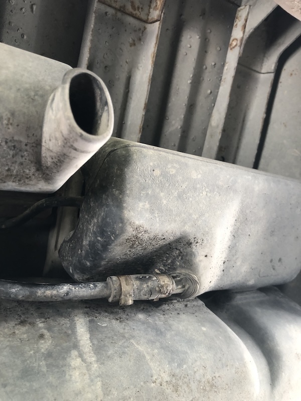

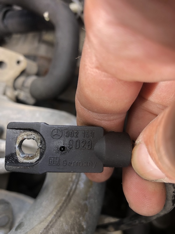

J'ai donc changé: Filtre à carburant / Bougie d'allumage / Capteur, température de l'air d'admission / Régulateur de pression du carburant/ KIT de réparation de lève-vitre avant gauche, celui-ci est un fiasco car j'ai mis dans le même état les câbles neufs que les vieux... (j'en et commande un autre où les câble sont déjà monté sur la bobine encastré dans sont logement)
J'ai bien galéré pour extraire le clips du régulateur de pression carburant !
J'ai bien galéré aussi pour scier la petite vis du porte filtre à essence qui était complètement mâché !
En plus la plus part des pièces soit disant convenir au véhicule, une fois sur deux il y a une borne dans le potage....
Donc faut adapter.
J'attend aussi l'arrivée de ma fermeture de hayon qui est hs...
Je pense commandé également un capteur PMH car le mien il semble qu'il ai chauffé en dessous du logo mercedes...

Messagepar Christophe34 » 01 PMvMer, 03 Juil 2024 21:45:24 +000045Mercredi 2009 040940
Et donc le capteur PMH je pence à changer et ce morceau de durite relié au réservoir, sur la vue d'ensemble de dessous la durite est sur la droite ...
Capteur PMH.jpg (108.29 Kio) Consulté 9884 fois
Desous du Vito.jpg (162.52 Kio) Consulté 9884 fois
Morceau de durite à remplacer.jpg (154.54 Kio) Consulté 9884 fois

Bonjour à tous !
Donc voilà ou j'en suis ce jours:
J'ai remonté mon ancien calorsta car il fonction très bien en fait, mais j'ai un petit bruit que l'on entend dans ce secteur et que l'ont sent au touché quand on pose les doigts sur le calo ou la durite... Donc ça vient d'en dessous, un glocglocgloc...
J'ai remplacé ma rotule et biellette redirection gauche. Reste à faire une géométrie.
En revanche hier je teste au ralentie le fourgon, déjà pour faire le niveau d'eau, et surtout pour voir si il tournait bien...
Bha il a démarrer au car de tour, avec quelque creux le temps que le circuite essence se remplisse suite au changement de filtre essence, puis ralenti plutôt stable.
Mais quand je mets un petit coup de gaz, il y a toujours un creux et quand je le gare les fesses en bas, il veut plus redémarrer.....
Donc mon problème n'est toujours pas résolu !!!!!
J'aimerais donc si ça ne vous dérange pas avoir votre avis sur les causes possibles SVP ?
Bien à vous
Christophe.

Par contre peut-être tu pourras me répondre sur cette question: Hier en faisant le teste au ralentie le temps que mon clorsta s'ouvre pour faire le niveau.
J'ai accéléré à la mano pour tester la reprise et l'axeleration, j'avais donc un trou en début d'accélération puis après normal, mais j'ai aussi au moment de ce creux juste avant de reprendre le régime une petite explosion ver la pipe d'admission et je vois le tuyau d'arrivé du filtre à ait qui fait un tremblement en même temps.... :!:
Une idée ?

Et cette durite en dessous du réservoir tu c'est quoi (un retour) ?
Une idée ?

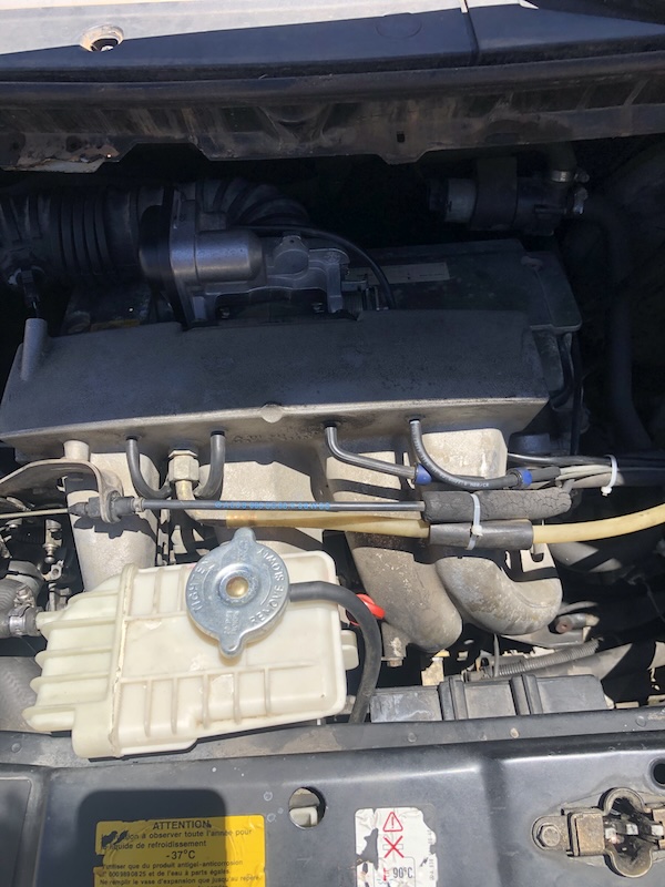

Messagepar Christophe34 » 01 AMvSam, 06 Juil 2024 11:22:52 +000022Samedi 2009 041140
rsgqkweekkk a écrit:mmm..quand me dit explosion et tremblement ca me fait penser a de l'essence en trop qui s'y est accumulé a l'arret, comme quand t'as un robinet d'essence qui remplis tes carbu a l'arret. Ta pipe d'admission elle est proche de celle d'echappement?
Non l'échappement et derrière le moteur et la pipe devant....
D'ailleurs ça me fait penser que comme j'ai les bougies qui avaient tendance à noircir, peut-être mauvaise combustion et donc cela pour venir des deux bobines d'allumage et non pas des bougies que je viens de changer....
Vue d'enssemblemble Moteur.jpeg (159.02 Kio) Consulté 9865 fois
Dernière édition par Christophe34 le 01 PMvSam, 06 Juil 2024 17:02:22 +000002Samedi 2009 040540, édité 2 fois au total.
