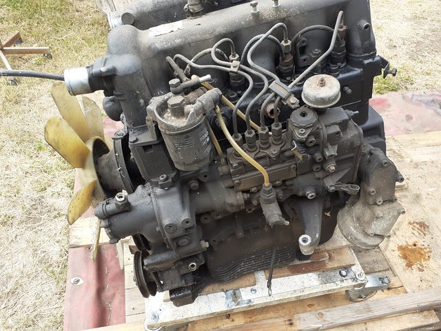

Donc, pour ne pas trop galérer à remplacer cette pastille, j'envisage cette fois-ci de déposer la PI.
J'ai vue une vidéo il y a longtemps où il était dit que pour démonter cette pompe il fallait "attacher" le pignon entraîné par la chaîne de distribution pour ne pas qu'il tombe :cry:
Mais en regardant la pompe j'ai comme l'impression qu'elle pourrait sortir sans que ce pignon soit en quoi que ce soit concerné.
Tof ci-dessous la pompe à injection:
tof suivante l'une des deux pastilles coté gauche remplacée il y a 5 ans... C'est celle qui me lâche aujourd'hui.

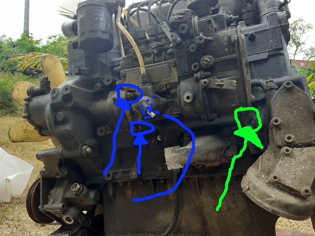

Il semble que la PI soit tenue par un boulon sur son arrière et 3 boulons sur sa tête, dans des lumières oblongues et je me pose juste la question de savoir si en la déposant il est possible de la remonter sans avoir perdu le calage de distribution et sans autre piège vicieux qui me mettrait dans la panade. Autrement dit, vaut-il pas mieux laisser la pompe en place et espérer que les pastilles que j'ai changé il y a 3 ans pourront tenir encore... 150 ans ? :mrgreen: ou tomber la pompe n'est qu'une formalité pour peu que l'on s'applique ?
Donc la pastille n'a pas tenu 150 ans :evil: mais 5 ans.
Tof ci-dessous, en bleu et bleu pointillé les 3 boulons de tête de PI et en vert le boulon de support arrière.
Lorsque je sors la pompe, je perd le calage ? Quid du fameux pignon pris avec la chaîne de distrib ? Il y a un piège, genre ressort qui me saute à la figure ? Une combine ? Un petit lutin qui caché par là va me tirer la langue ?
Et si un qunqun a une vue éclatée de la chose ce serait un plus.
