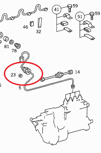

Les personnes détentrices d´un OM364, á quoi correspond ce bout de tôle tordu sur cet image ?
Ainsi que cette jonction, que je ne localise pas sur mon moteur, pointée ici par etoile80 dans un post précédant (http://mercotribe.net/phpBB3/viewtopic.php?f=86&t=47153

Messagepar STF » 01 PMvMar, 09 Jan 2024 19:56:02 +000056Mardi 2009 040740
Pour la tôle tordue, j'ai répondu sur ton autre post.
Pour ce qu'a cerclé Etoile, c'est justement la partie où tu as ta fuite, le petit truc à côté du 23 c'est le joint, et il va à l'intérieur de "l'écrou" qui se vis dans la culasse (et qu'on voit donc dépasser sur ta photo) si tu dévisse celui qui dépasse le plus, tu devrait trouver le joint à l'intérieur, tu change ce joint, tu ressers le premier "écrou" (bon c'est une vis en fait..) et ça devrait régler ton problème (si il vient bien de là, tu devrait voir couler la merde entre le tuyau et la vis, là où sort le tuyau.)

STF a écrit:Pour ce qu'a cerclé Etoile, c'est justement la partie où tu as ta fuite
Oh pauvre, mais je n´avais vraiment paaaas compris ! Maintenant c´est très clair je vais changer ça, merci beaucoup :)
10 Nm du coup pour cet écrou ?

Messagepar STF » 01 PMvMer, 10 Jan 2024 12:33:42 +000033Mercredi 2009 041240
Si c'est bien la conduite E, je dirais oui ;)
