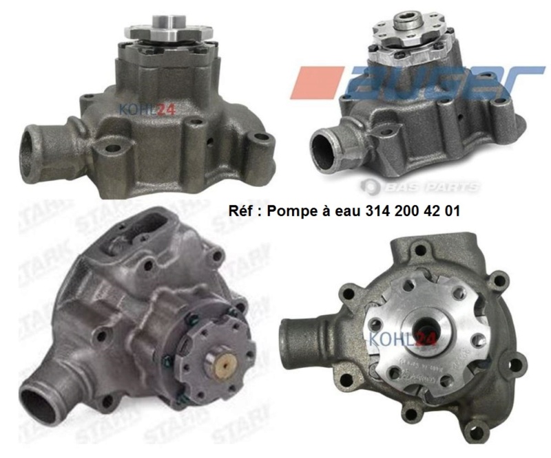

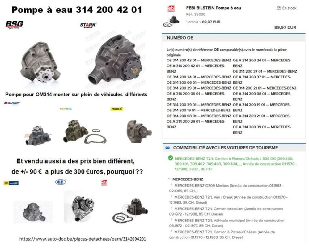

Pourquoi remplacer une pompe a eau qui fonctionne parfaitement, me dirais vous ??
Cette pompe a eau là voilà, elle est vendue sur pas mal de marques.
Mais c'est pas facile de savoir si l'on a la bonne pompe, PapyKy en a fait une recherche aprofondue.
Pourquoi ?? La question est sur certain site de vente, est destinée a certain véhicule et pas d'autres.
Les vendeurs référence cette pompe pour certains types et pas d'autres véhicules, tout se contredit.
Et pourtant est toujours, je dis bien toujours identique, et sur tout type d'engins,
véhicules agricole, génie civil, et autres unimog.... et même des générateurs électrique.
Des Réf: 314.200.41.01 a la pelle, et pourtant toujours identique.
Pourquoi PapyKy va changer cette pompe à eau ??? telle est la question ??.

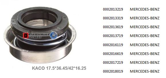

Actuellement après de longues heures de recherche, je retrouve ce bourrage en céramique,
pour que PapyKy puisse savoir, et faire partager les membres du forum.
Mais cela en vaut-il la peine de remplacer ce bourrage, car il faut aussi tout le reste....

Et oui les références c'est tout un poème ;)
Il suffit que la couleur d'une pièce change pour que la référence change!
Si on change l'emballage, on créer une nouvelle réf.
ça toujours était comme ça et avec la gestion des stocks en informatique,
je pense que ça a amplifié le phénomène :shock:

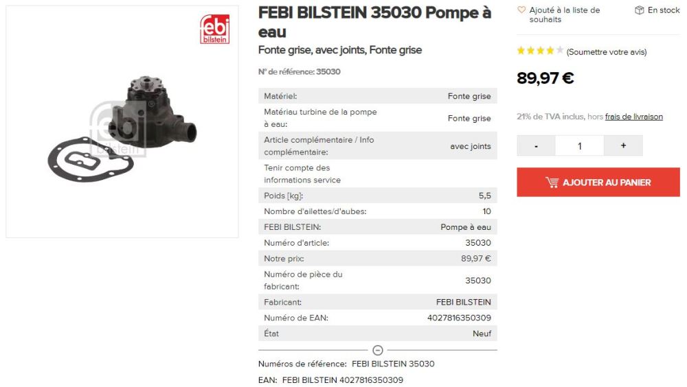

Salut la foule...
Voila le pompe a eau vient juste d'arriver de Pologne.
Et avec d'autres pièces pour profiter du port gratuit Image

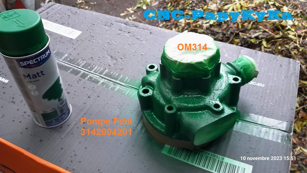

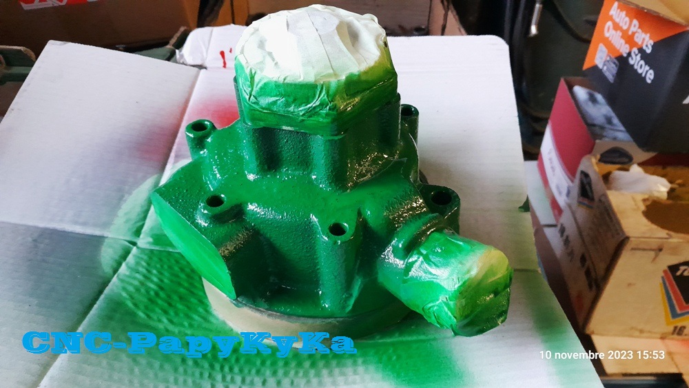

Messagepar PapyKy » 01 PMvVen, 10 Nov 2023 17:44:51 +000044Vendredi 2009 040540
HIiiiiii a toi.
temps maxi pour la placer, dans l'état ou est le THC-650 actuellement 1 heure,
faut plus de temps pour gratter les joints  Image

Et comme il a vu une référence sur la pompe d'origine Mercedes, il cherche...
Et notamment le bourrage en céramique de cette pompe, pour son remplacement.
Il a bien trouvé ce modèle avec une indication, mais ne donne rien.
Par contre dès référence à la pelle... dont celle-ci.. Image
La référence sur le pompe est celle de la roue a aube, donc c'est pas cela...
Par contre, ils retrouvent sur un site bien connu, deux références qui pourraient bien convenir.
Qui ont des dimensions différentes, donc...
Faut démonter pour savoir, donc A bientôt, PapyKy, encore 4 demain.
