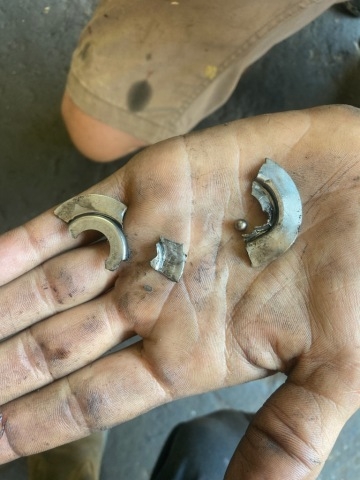

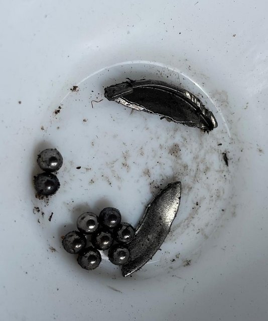

A peine après avoir acheter mon 410 je me suis collé à lui faire toute ses vidanges.
Et en voulant racler le fond avec un aimant pour voir s'il n'y avait pas trop de limaille ou autre , surprise voila quelques billes et morceaux de roulement que j'arrive à extraire par le trou de vidange.
Les billes font 5mm ...
Ni une ni deux je démonte le carter et voila les restes qui se sont logé dans la crépine
Saurriez vous éventuellement d'où peut provenir ce roulement ? J'ai récupéré 9 billes lors de ma vidande et 3 ou 4 autres lors de la dépose du carter. ( Certaines autre sont peut être parti dans mon bidon de vieille huile lors de la vidange)
Par chance rien n'a été endomagé mis à part un bout de guide de chaine en plastique qui à cassé net.
Avec un copain on soupsonne un roulement de pompe à injection .. mais je voudrais être sur qu'il y en ai par la.
Quelqu'un aurrait il une éclaté de la PI à tout hasard ?
Bonne soirée à tous et merci d'avance !!!

j'ai du mal a me rendre compte de l'echelle pour les billes mais statistiquement j'ai envie de soupconner la pompe a vide intersideral du vide glacial. Pis on dirait bien que t'as cette fameuse coupelle eclatée..pis le coup du patin de chaine...
L'avantage c'est que c'est bien plus facile a verifier et sans danger contrairement à déposer la pompe injection.

Du coup quand j'ai deux minutes je vais commencer par checker ma pompe à vide effectivement la coupelle en question me parait être la même. Et sinon j'irai voir la PI (mais pas solo d'après ce que tu dis)
Les billes font 5 mm je les ai calibré
Je peux trouver ce roulement facile ainsi que d'autres pièces de la pompe à vide ou bien il faut en racheter une complete ?
J'ai regarder vite fais mais je ne vois que des pompes complete à vendre.

Messagepar rsgqkweekkk » 01 AMvVen, 01 Sep 2023 11:01:42 +000001Vendredi 2009 041140
Salut, pas de détail sur les pieces de pompe à vide effectivement.
5mm c'est vrai que ca parait gros pour le galet de cette pompe, mais comme je te dit, ca au moins c'est facilement verifiable et toute les infos sont sur le liens que je t'ai mis, avé des aimges.
La pompe a vide tu peux tres bien la sortir tout seul, mais si seulement tu sais la recaler ensuite, sinon c'est 36-15 galere.
