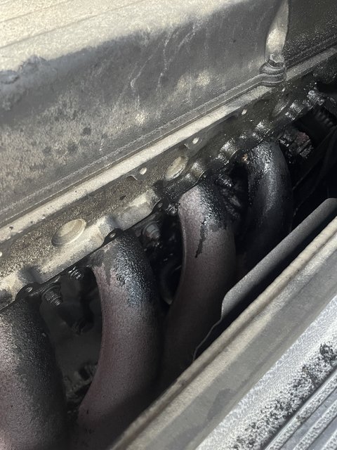

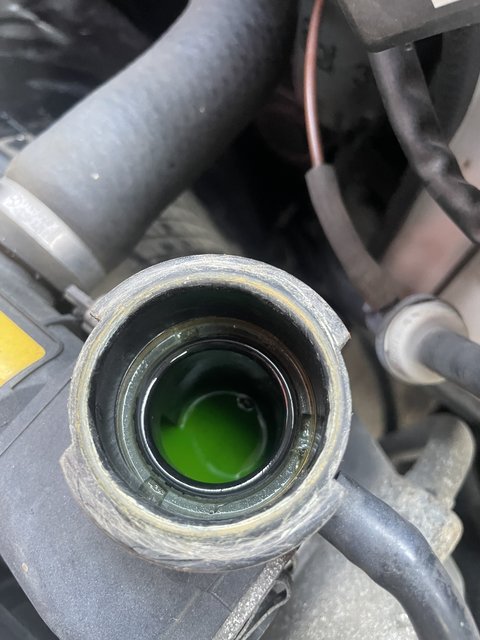

je suis le propriétaire d'un 308D de 1994 (cf. mon post de présentation http://www.mercotribe.net/phpBB3/viewtopic.php?f=59&t=46881), moteur OM610.940, 278.000km au compteur. Depuis quelques jours, j'ai beaucoup de fumée blanche en sortie de pot d'échappement, je n'ai pas de perte de liquide de refroidissement mais il consomme de l'huile. Je n'ai pas d'huile dans mon liquide de refroidissement ni de ldr dans l'huile. J'ai remarqué que j'ai de l'huile sur le collecteur, cf. photo ci-dessous. Je n'ai pas de perte de puissance, il démarre au quart de tour, pas de bruit de claquement ou autres, juste cette foutue fumée blanche.
Ci-dessous, quelques photos et vidéos pour illustrer mon problème :

Effectivement,une fuite d huile au collecteur ,ça peut être le joint de culasse en cause.

salut, même problème, il faut déposer le collecteur échappement pour voir, mais surement le joint de culasse au cylindre 1

Ok, merci pour vos réponses, je vais commencer par la. Je vous fais suivre les photos quand j’ai fait la dépose.

Mais deja suis les conseil depose le collecteur, photos, investigations...

Put...n, entre le mécano devin qui te détecte les segments hs a l'oreille et le devis surgonflé, ça te donne pas envie d'y mettre le nez toi même ?????
Déposer le collecteur , tu n'a pas le niveau !!!!! pour juste sortir 6 boulons et voir direct si ton soucis viens bien du cylindre 1 comme t'a dit Etoile
