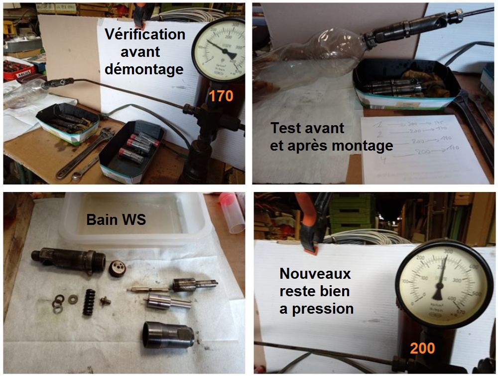

Pour les injecteurs j'ai trouver dans le manuel d'atelier d'origine Mercedes,
et pour des neuf c'est entre 200-210 bar et pour des réutiliser c'est 180-190 bar.

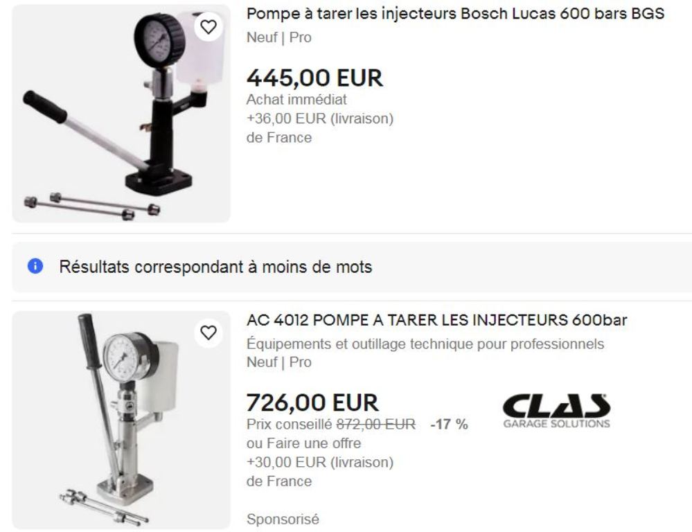

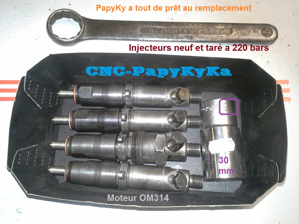

Pour réaliser un nouveau montage d'injecteurs diesel standard.
Pas valable pour les moteur CRD et autres dénomination...
Pour le tarage il vous faut... si vous ne voulez pas allez chez un diesel-liste, €€€.
Pour les CRD... c'est ce PapyKy a trouver sur la 'toile',
mais ne l'a jamais fait avec les portes injecteur 'injecteurs common rail'
Cette pompe, je l'ai récupérée chez mon frère Robert (RIP), qui était 'garagiste' camions & voitures.
Donc reste a recevoir 4 injecteurs pour ce moteur OM314, qui est toujours beaucoup utilisé actuellement.
A bientôt, PapyKy.

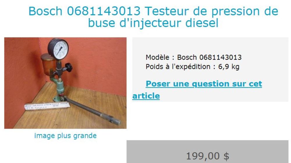

Messagepar PapyKy » 01 AMvVen, 12 Mai 2023 10:45:10 +000045Vendredi 2009 041040
Petite recherche sur Ebay...
Pour trouver cela...
Quand l'on a trouver la bonne référence de la pièce que l'on cherche,
on n'a plus de chance d'avoir un très bon prix Image
Donc reste a recevoir cette achat qui viens de 'l'est' Image l'on trouvent aussi de bon revendeur en Europe.
Je pensais avoir quatre porte-injecteur dans mes 'resserves',
mais impossible de mettre les mains dessus Image
Si au cas ou, un membre aurais cela, en mauvais état, un petit MP, Merci, A++, PapyKy.

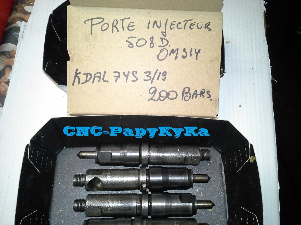

Je viens de retrouver les quatre porte injecteur Bosch (KDAL74S -/19)
Car j'ai pas mal de morceaux d'OM314, pour avoir acheter un LP608, pour pièces.
Qui n'a que le moteur OM314 en commun, donc, j'ai gardé ces pièces mécaniques.
Et aussi plein d'autres pièces du l'injection dans la même boîte.
Donc je vais faire une remise à neuf de ces porte injecteur,
en plaçant de nouveau injecteur (Bosch DLLA 150 S 187 (210 bars))
Et voilà ce sera pour un autre 'tuto', A++, PapyKy.

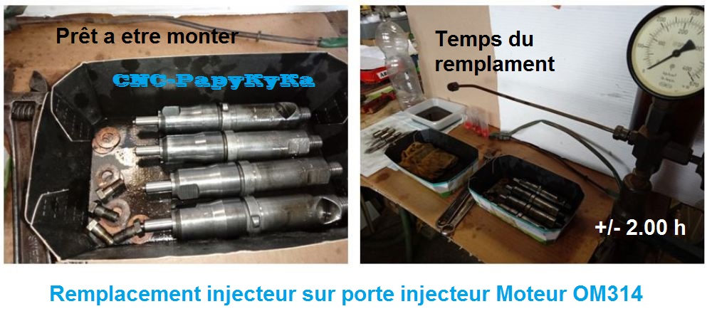

Ensuite, le montage et tarage d'injecteurs neufs.
Voila ma pompe de tarage, récupérée dans l'atelier de réparation automobile,
au décès de mon frère Robert (RIP), je pense souvent a lui, qui était 16 ans plus âgé.
A tous les prix et aussi en occasion sont possibles...
Cette pompe n'est plus beaucoup utilisée, car pas possible de l'utiliser sur les CRD,
et au moteur à rampe commune, pourtant est encore vendue et utilisée dans l’agriculture.

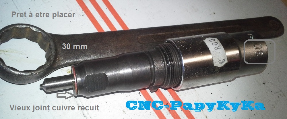

Cela ne pose pas de difficulté a réalisé, seulement être rigoureux.
Acheter de nouveaux joints cuivre ou récupérer les vieux,
mais de toute façon il faut les recuire, pour les rendre malléable.
Car si pas recuit, il sont très dur et fuite possible Image

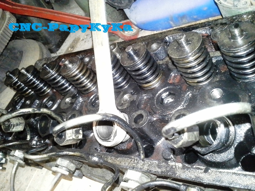

Juste une précision: Pour le démontage des injecteurs de la culasse, extracteur nécessaire ou pas ?

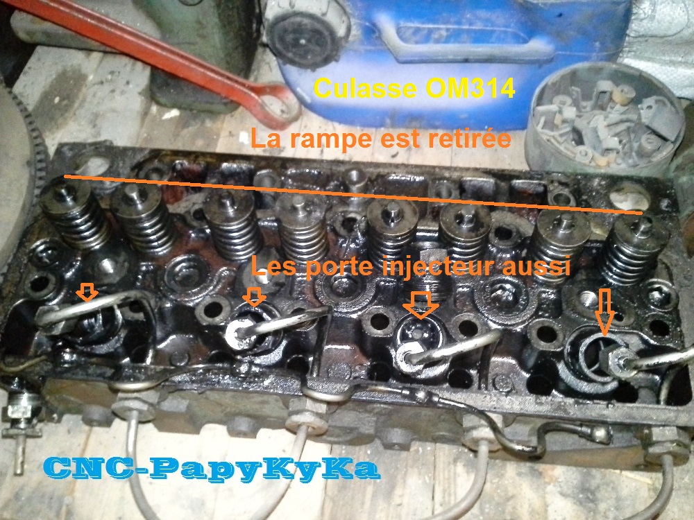

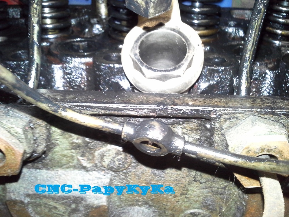

Messagepar PapyKy » 01 PMvMer, 17 Mai 2023 12:31:39 +000031Mercredi 2009 041240
La suite.
La recherche pour le démontage/remontage des portes injecteurs...
sur une culasse démontée et en réserve depuis.... plus de 25 ans.
C'est en BD, cette fois ??? Image Oui, pour bien comprendre les images.
C'est pour ceux qui ne savent pas lire ?? Image Oui, c'est presque cela.
Ou pour ceux qui utilisent autre chose d'un ordinateur Image

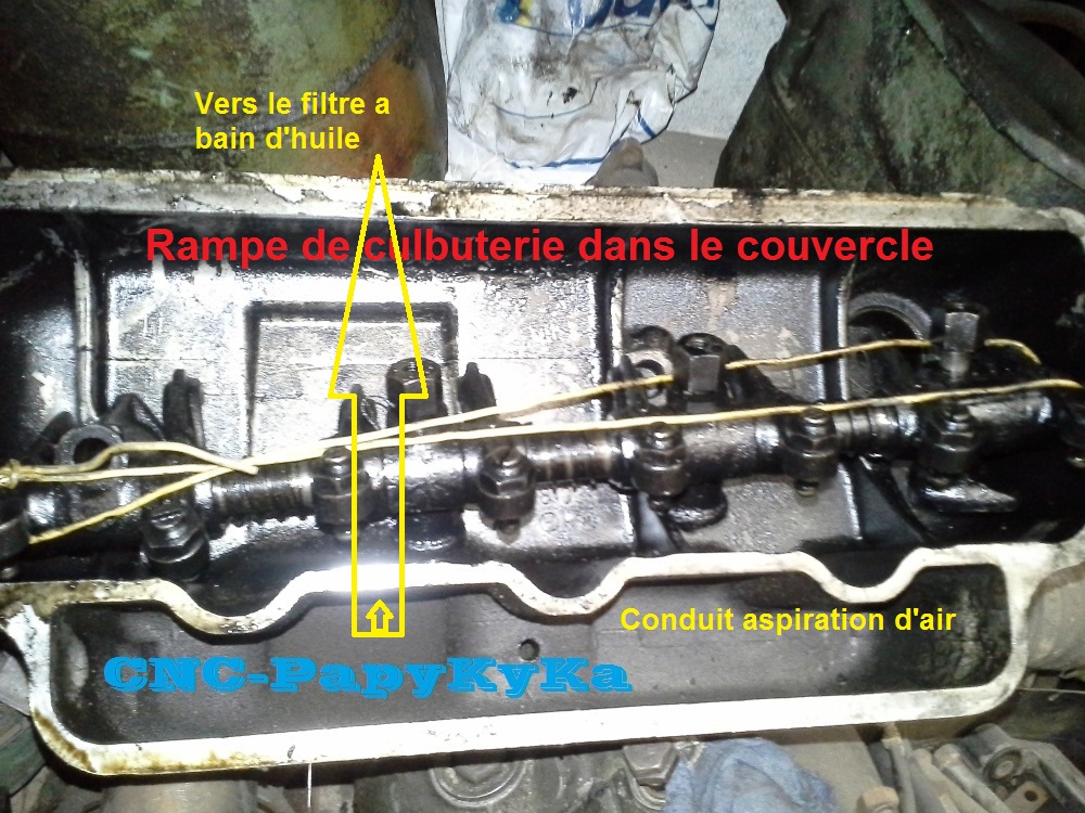

mais comment tu fais pour faire tourner ce bouzin sans couvre-culbu et sans avoir de l'huile qui gicle partout?
Messages: 12770
Re: PapyKy, voudrais changer les injecteurs sur OM314. 88V
Messagepar PapyKy » 01 PMvDim, 21 Mai 2023 20:21:24 +000021Dimanche 2009 040840
Bonsoir a toi 'le pape'.
Ce n'est pas un 'AAC en tête', ou la l'huile tourne avec les cames,
pour en mettre partout.
La lubrification ici sort uniquement des culbuteurs, avec une petite 'corniche'
donc très peu d'huile en fin de compte, juste pour lubrifier articulation, la tige et la came
tout retourne sur l'AAC, mais comme il se trouve dans le bloc...

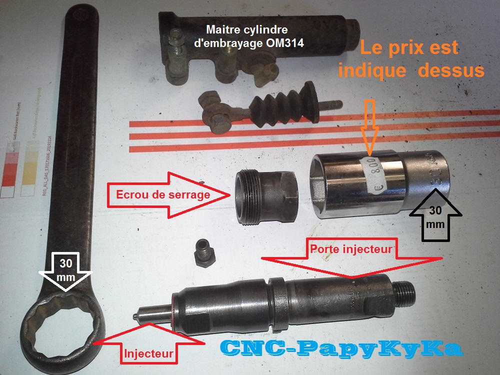

Messagepar PapyKy » 01 PMvMar, 30 Mai 2023 17:10:50 +000010Mardi 2009 040540
Bonsoir a tous les suiveurs des astuces de PapyKy.

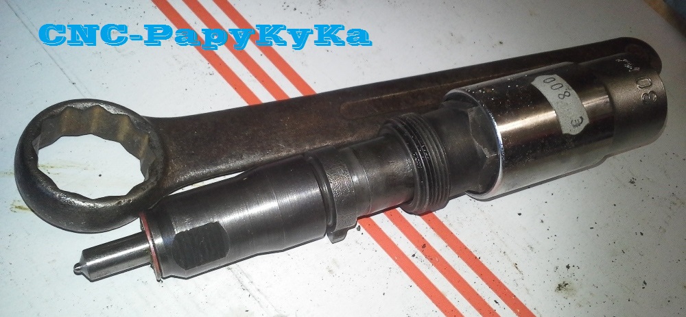

La clef, que j'ai coupée aurait sûrement fait le 'job', mais...
Ce WE, vous le savez sûrement que je 'chine sur les broc'...
Et ce WE, qui fut long, c'est à la seconde 'broc',
que j'ai parlé avec un revendeur d’outillage, qui vient régulièrement.
J'ai posé la question 'Aurais-tu une douille de 30 mm longue au carré d' 1/2 ou de 3/4,
et, il me dit, je regarde dans ma camionnette de service.
Oui, c'est un revendeur qui fait la vente au garage de la région...
Et revient en me disant, une six pans cela te va-t-il , en 1/2 ??.
Reste à PapyKy, de ce décidé au remplacement sur le THC-650.
