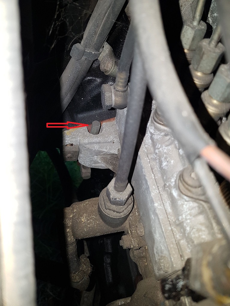

- il est possible de jouer sur la pompe en desserrant les fixations et en jouant sur la vis de 10 prévu pour cela
vis reglage pompe 601-602.jpg (237.34 Kio) Consulté 1674 fois

-la vis avec laquelle on peut jouer je suppose que c'est dans les deux sens, doit y avoir un sens ou ca avance et un sens ou ca retarde? (enfin, on se comprend quoi). Auparavant faut lacher un peu les fixations principales de la pompe je suppose pour que ca puisse bouger?

On peut effectivement donner de l'avance à la PI en desserrant les 4 écrous de fixation de la pompe (3 devant et 1 derrière la pompe) et en jouant avec la vis de réglage 6 pans sur la pompe. Faire un repère sur le support de la pompe avant de toucher à la vis.
De mémoire, plus on bascule la pompe vers le moteur, plus on ajoute de l'avance (il faut dévisser la vis 6 pans). Plus on éloigne la pompe du moteur, plus on retarde l'injection.
Si trop d'avance, le moteur claque.
Si pas assez d'avance, le moteur claque moins mais fume davantage avec une perte de puissance.
Si le moteur claque, il faut retarder l'injection (en écartant la pompe du moteur) jusqu'à ce que le bruit disparaisse. Ensuite on ajoute une légère avance (maxi 1mm).
