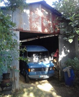

Après avoir eu pendant 15 ans, comme fidèle destrier, un 410DA37 caisse 20m3 d'une résilience mécanique époustouflante ( malgré un joint de culasse incontinent et une carrosserie de plus en plus légère) , j’ai craqué cet été pour un fourgon plus petit.
Il s'agit d'un 310 D 33 de 1989, que je voudrais aménager en mini camion atelier, il est d’ailleurs déjà en VASP atelier ! Le top quoi...
Mais le ptit nouveau me donne du fil à retordre !
Il tire correctement en cote et consomme relativement peu 7Litres aux 100km à 80-90 km/h à vide. Mais je me suis rapidement aperçu de quelques dysfonctionnements ( Je n'ai fait que 1500 km avec ).

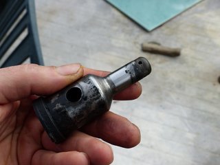

A ce moment là, j’ai fait le fameux test de mettre 5ml d’huile par le puit de bougie ( comme sur un essence ) et j’ai obtenu 24 bars sur ce cylindre ! Je ne suis pas sûr que ce résultat soit interprétable puisqu’il y a une préchambre...?
Sur l’injecteur de ce même cylindre il y avait une petite fuite de GO au niveau des retours de l'injecteur et un peu de sortie de compression à la base du porte injecteur. .
J'ai résolu la fuite de compression en déposant la préchambre et en nettoyant son puit ( grâce à ce à ce post notamment : http://www.mercotribe.net/phpBB3//viewtopic.php?f=86&t=37951 ) J’ai aussi redressé délicatement les tétines de retours qui étaient écrasées contre le corps de l’injecteur.
Plus de fuite ( pshitt, pshitt ) mais ralenti toujours instable et exactement même valeur de compressions.

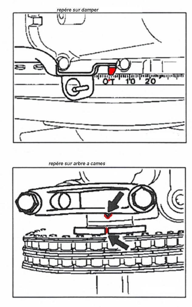

J’ai essayé de mesurer l’avance à l’injection avec la méthode du « capillaire » de stylo bic vu sur le forum. Résultat : 17°avt pmh
J’ai basculé la pompe vers le bloc pour ajouter de l’avance et viser les 24° avt pmh : Le ralenti se stabilise mais le moteur claque trop à mon goût, la fumée devient grise et la montée dans les tours semble moins régulière et fluide.
J’ai remis pour l’instant la pompe dans sa position initiale.

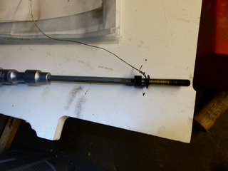

J’ai également dans un geste désespéré changé tous les poussoirs.
J’ai cru que certains étaient grippés ( ils n’avaient aucun débattemment, d’autre 1mm, d’autre 2mm ) Bon ils étaient tous légèrement colorés « rouille »sur le face de contacte avec les cames.
Pas de changement des symtpomes . Un flop à 180€ ..

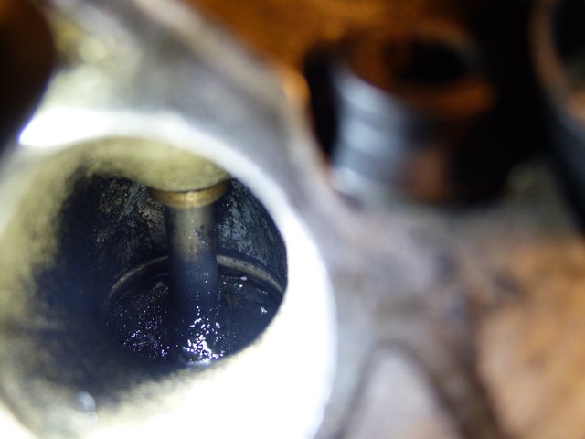

Y a-t-il une autre cause possible de perte de compressions que les suivantes ?
- Rondelle pare-feu et couples de serrage injecteurs et bougies ( ok pour moi )
- préchambre ( j'ai fait : dépose, inspection et nettoyage du puit sur le cylindre incriminé )
- poussoirs grippés ( j' ai changé les 10 )
- Joint de culasse ( pression dans le LR: pas dans mon cas / huile qui passe dans le cylindre 1:peut-être un début de gras dans le collecteur il faut l'avouer / huile qui suinte le long du plan de joint: pas dans mon cas )
- et bien sûr: soucis au niveaux des soupapes

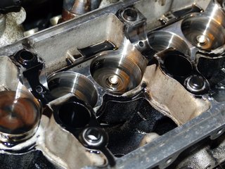

pour infos la tronche de mes soupapes d'admissions:

-le calage de la pompe c'est 15 degrés plus ou moins 1 ( 24 c'est pour OM616)

Pour le calage de la Pompe injection, finalement au départ j'étais pas pire.
Je pense que je ne vais plus y toucher, ça dépasse mes compétences. Je l'emmènerai faire contrôler chez un diéseliste quand le camion sera sur pâte.

Avant de tout démonter, j'ai fait un test d'étancheité des cylindres " maison " mais en envoyant 3 bars d'air dans les cylindres par les puits de bougies, Résultat:
Pour tous les cylindres on entend un léger sifflement d'air vers la jauge d'huile ( donc les segments j'imagine )
Résultat notable pour le Cylindre 1 : grosse fuite d'air vers le puit de chaine ( joint de culasse donc ? )
et pour le cylindre 5: fuite importante vers l'admission, au niveau des queues de soupapes dans le couvre culasse mais également gros passage d'air par un des orifice de graissage ... ! ? :?
J'ai aussi jeté un oeil avec une ptite caméra ( trouvé sur le bon truc pour rien du tout ) au cylindre 1 et 5 en retirant les préchambre. RAS pour le 1 par contre le 5 est pas joli du tout 2 rayures verticales, 1 horizontale et des sortes de mini crevasses
Voilà ça sent le pré-serrage comme préssenti par Etoile80 on dirait ?
Ou pire ?
La suite demain

Messagepar nakunfar » 01 PMvSam, 15 Jan 2022 22:02:19 +000002Samedi 2009 041040
juste une précision: Les photos sont des vues des fonds de l'intérieur des cylindres.
Une dernière pour la route ( ou pas ) : rayure verticale dans le fond du cylindre n°5 ( côté BV )

Messagepar nakunfar » 01 PMvDim, 16 Jan 2022 19:24:21 +000024Dimanche 2009 040740
Bon aujourd'hui j'ai avancé la dépose de la culasse:
- écartement des faisceaux, du filtre à GO et du tuyau de chauffage.
- déblocage de la vis du pignon d'AAC
- calage au pmh compression / marquage au feutre peinture et ptit colsons de sécu
- dépose du tendeur de chaine
- Extraction des 2 axes de gilssière supérieur sans soucis grâce aux conseils glané sur le forum
- sauvetage des 2 vis 6 pans creux du puit de chaine, également grâce à l'idée d'un ptit lasso chopée ici / top!
Tout est près pour la dépose demain matin / ça tombe bien c'est mon dernier jour dispo avant un moment!

Messagepar etoile80 » 01 PMvDim, 16 Jan 2022 19:35:32 +000035Dimanche 2009 040740
Re: 310 D |DEPOSE CULASSE ? ( ralenti + compressions bof )
Messagepar nakunfar » 01 PMvDim, 16 Jan 2022 20:14:50 +000014Dimanche 2009 040840
Je me suis bien positionné suivant ces 2 repères oui.
Avant de commencer la dépose de culasse, je me suis même payé le luxe de vérifier l'index sur la damper en chopant le pmh avec un comparateur ( puisque j'avais sorti la préchambre du cylindre n°1) et c'est bon. Le moteur n'a donc qu' un tout petit degrés de décalage entre L'AAC et le Villebrequin à priori.
Pour la tronche du cylindre 5 tu en pense quoi ? rayure ... Fissure ..?!
Je mettrai une meilleure photo demain une fois la culasse enlevée mais pas sûr que le fond du cylindre soit visible
