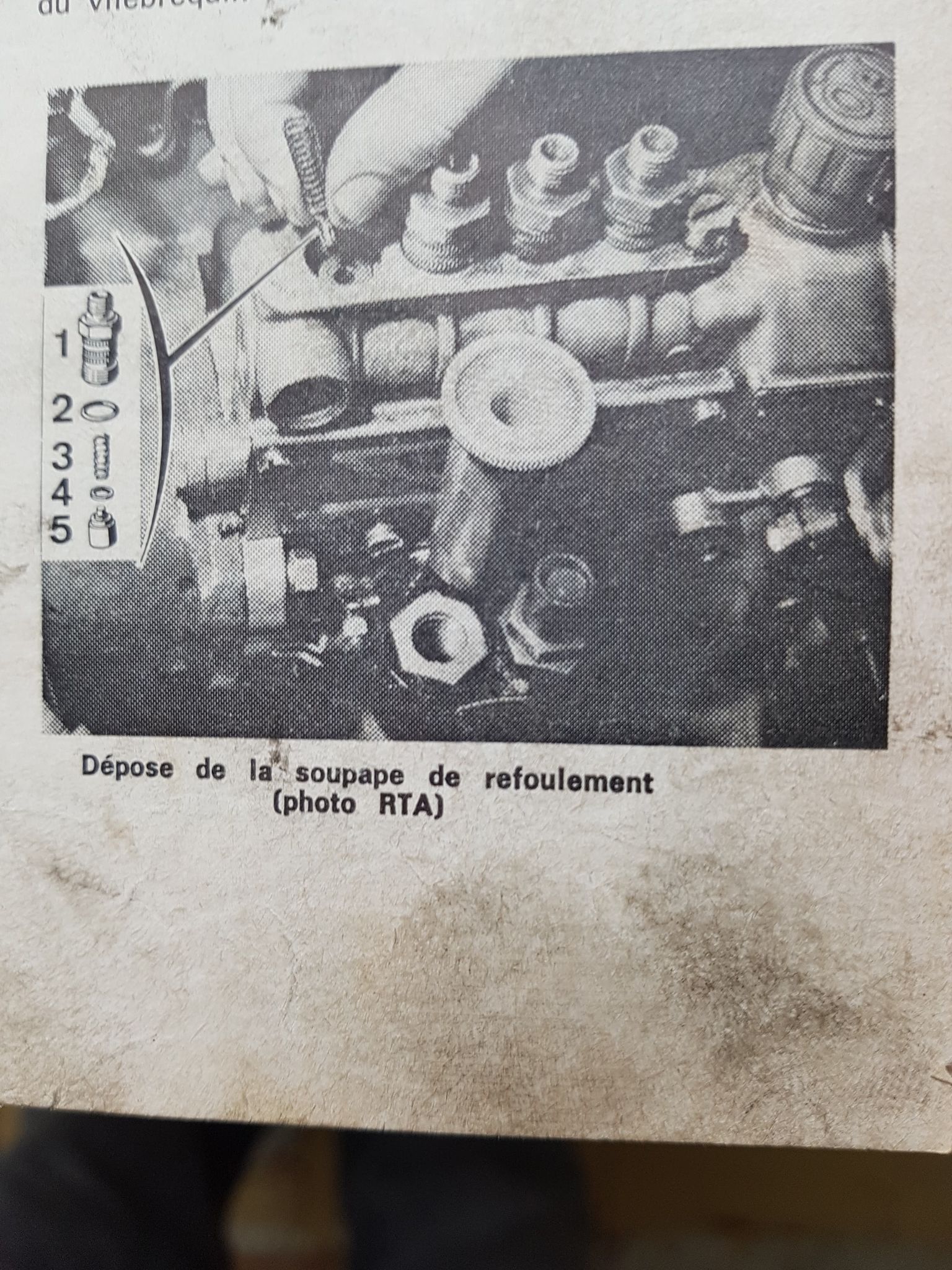

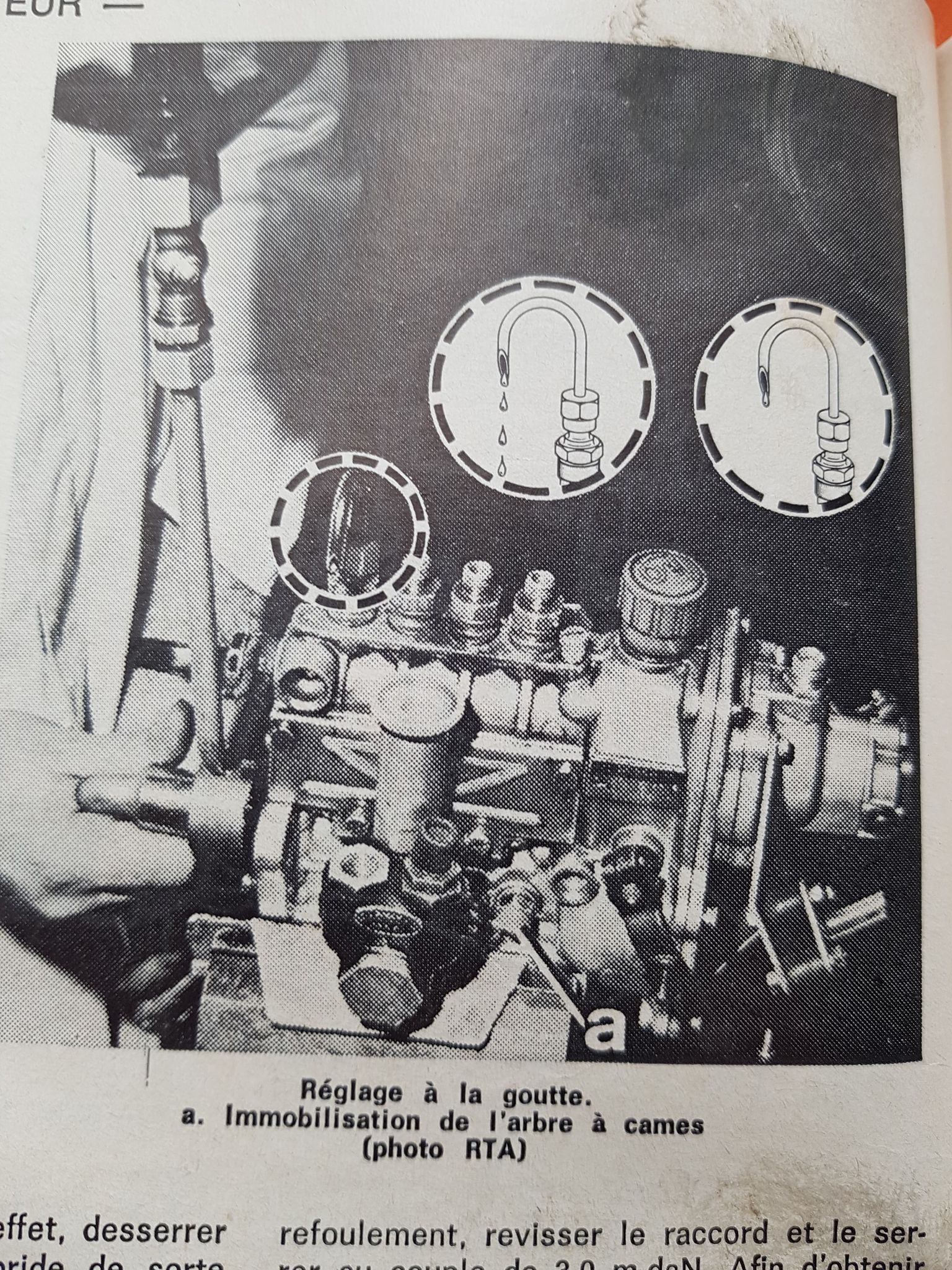

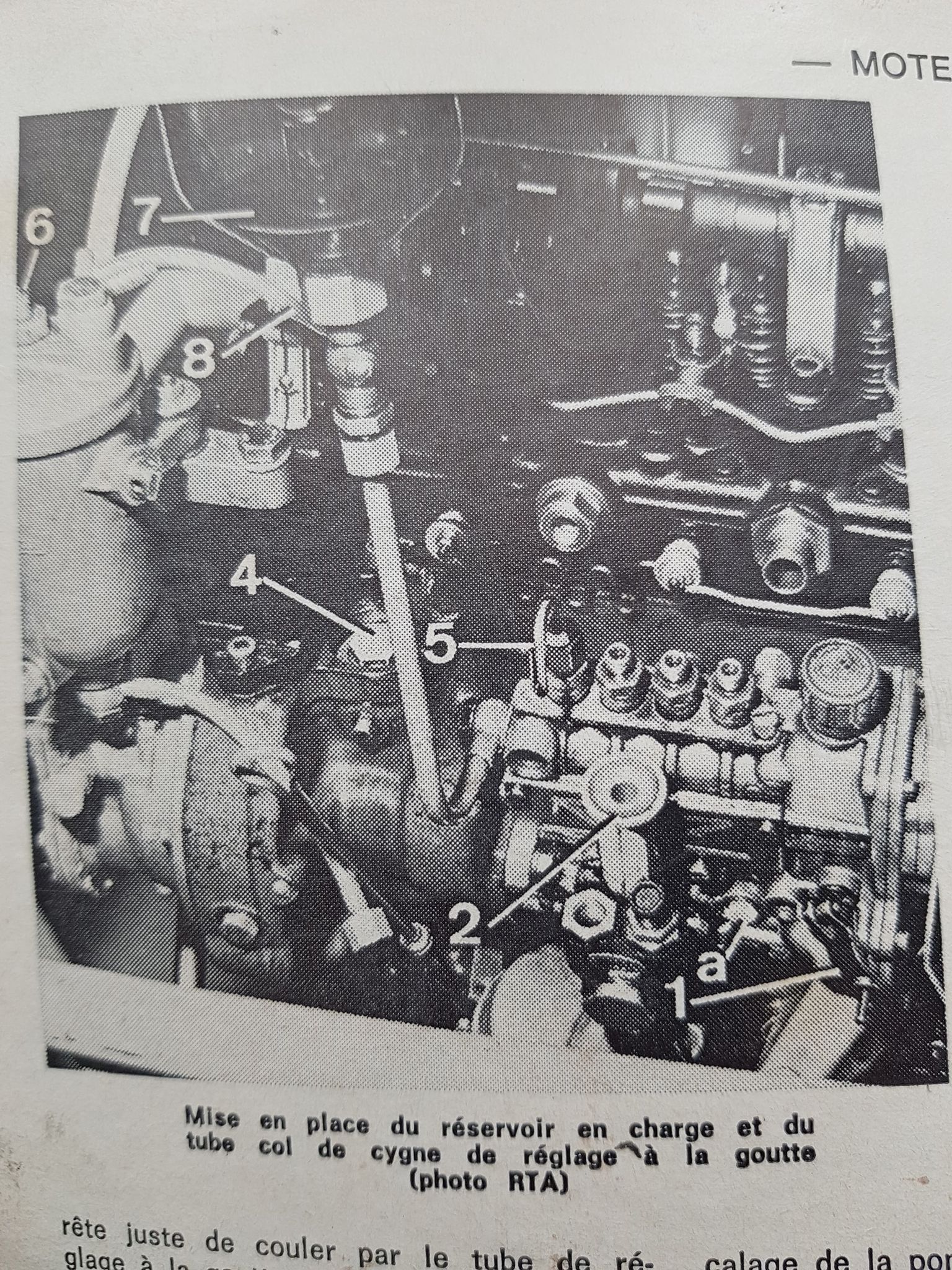

Bonjour à tous, j ai dernièrement essaye de régler l avance de ma pompe à injection avec la technique du col de cygne, mais je n y suis pas arrivé aussi bien que je voudrais.
En procédant comme indique dans la RT , volant moteur à 24 degré avant PMH ,dépose du clapet anti retour et de son ressort et pose du col de cygne au cylindre 1 (col de cygne maison , est ce un problème ou pas ?) j ai rencontré le problème suivant:
La pompe en position la plus éloignée du moteur, en pompant sur la poire ,j ai un flot continue de gasoil qui coule, plus je la rapproche du moteur plus le débit réduit pour ne plus laisser que du goutte à goutte.
Cependant même dans la position la plus inclinée vers le moteur il subsiste un goutte à goutte ... de plus le moteur fait un drôle de bruit.

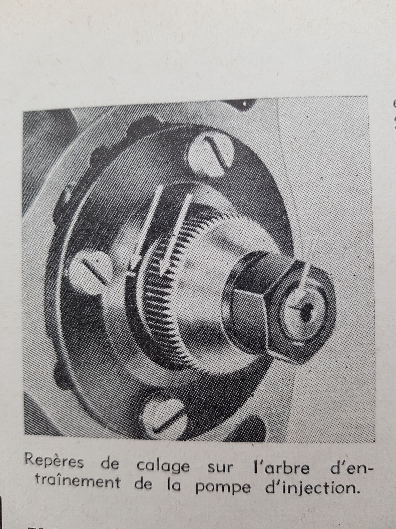

Donc pensez vous que décaler la pompe d une dent par rapport au repère de calage pourrait permettre de donner à la pompe une position adéquate pour permettre de « jouer » et arriver à interrompre le goutte à goutte ?
Merci d avance.

salut,perso je fais un pré-calage de la pompe a l'établi avant de la posée et je la bloque dans cette position (par le trou de niveau avec une vis de bielle )
il ne reste qu'un contrôle a faire une fois posée sur le moteur, il doit y avoir une distance correcte entre la pompe et le bloc pour pouvoir extraire les bougies de préchauffage en cas de besoin (de tête environ 8cm)
