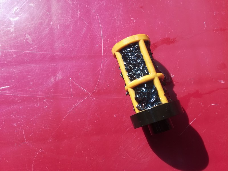

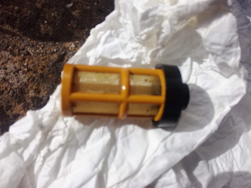

Messagepar brasov » 01 PMvSam, 20 Mar 2021 20:40:09 +000040Samedi 2009 040840
Bonsoir,
voilà c'est fait, démontage nettoyage, remis en place.
avant:Image
Aprés : Image
j'ai donc roulé, plus de broutage, plus d'air dans les durites, et le préfiltre se rempli entièrement!!
merci à tous :D

Messagepar STF » 01 AMvDim, 21 Mar 2021 00:53:16 +000053Dimanche 2009 041240
Magnifique marée noire :twisted:
Tu en as profité pour nettoyer aussi le réservoir j'imagine (?) :roll:

Messagepar STF » 01 PMvDim, 21 Mar 2021 22:10:27 +000010Dimanche 2009 041040
En MB100, je ne sais pas, en Voyager oui :mrgreen:
Et pour la merdouille maréenoiratre, elle vient à cause du GO, jamais eu cette merde dans le réservoir d'huile ;) (par contre sur l'ancien 508, au GO, ça avait été la même :| (j'avais fait connaissance avec cette espèce de gelée à cette occasion, heureusement qu'un pote était pas loin, on était complètement plantés.. :evil: )
