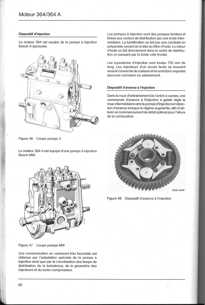

Messagepar etoile80 » 01 AMvVen, 24 Juil 2020 09:46:08 +000046Vendredi 2009 040940
salut les T2Man,
les information obtenues dernièrement confirme ma première idée,le bruit est bien au niveau du variateur d'avance sur la pompe injection.
