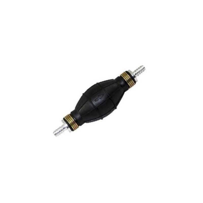

Salut Guigui ! Dis tu pourrais me montrer le modèle de poire que tu a installé ? Je voudrais en lettre une moi aussi

Messagepar Guillaume38 » 01 AMvJeu, 04 Juin 2020 07:56:59 +000056Jeudi 2009 040740
Crocozorus a écrit:Salut Guigui ! Dis tu pourrais me montrer le modèle de poire que tu a installé ? Je voudrais en lettre une moi aussi
Salut Crokonembourg :mrgreen:
Si tu cherches poire d'amorçage gasoil sur le net, tu vas trouver plein de choses qui ressemblent à ça :

Messagepar Crocozorus » 01 AMvJeu, 04 Juin 2020 11:20:50 +000020Jeudi 2009 041140
Ben ouai justement j'en avais chopé une comme ca mais lorsque j'essaye de souffler dedans sans l'actionner l'air a vachement de mal a la traverser du coup j'avais un doute que ca puisse fonctionner sans etre obligé de la brancher en bypass

Messagepar yffic60 » 01 PMvJeu, 04 Juin 2020 12:16:45 +000016Jeudi 2009 041240
Il y a un clapet dedans.
Donc déjà il faut respecter le sens de passage donner par la flèche et je ne sais pas comment est réalisé le clapet mais si il y a un ressort il faut réussir à vaincre sa résistance.
Ce type de poire/pompe, est très utilisé pour les moteurs hors bord de bateau
