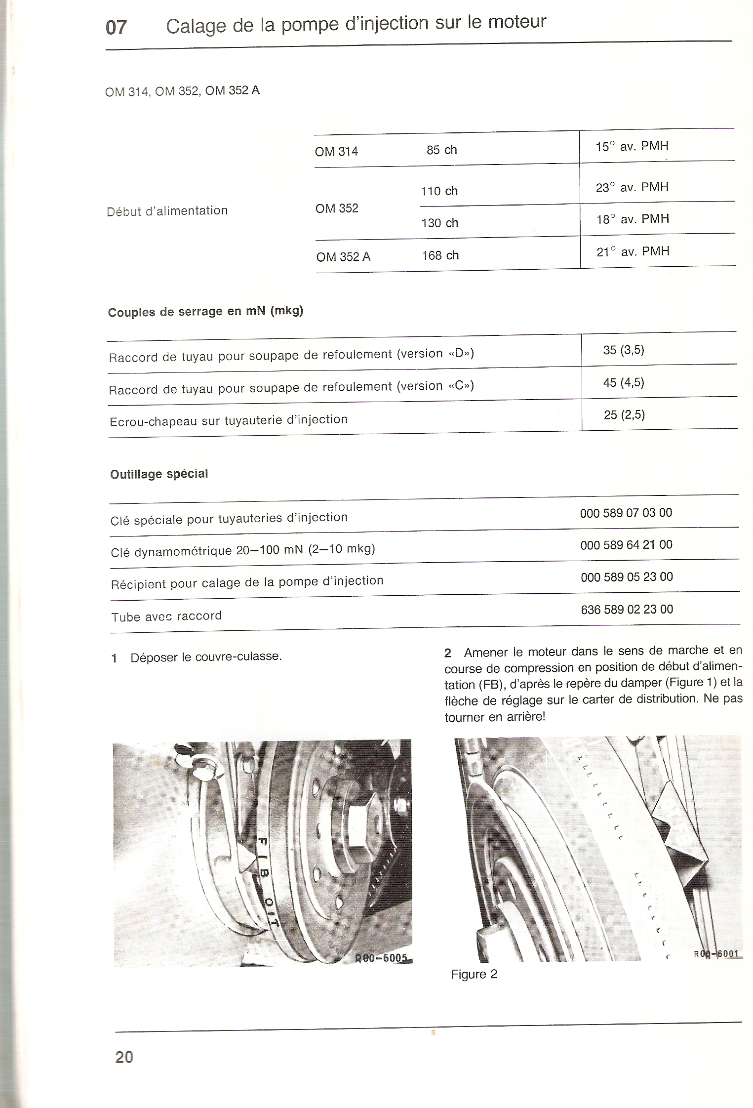

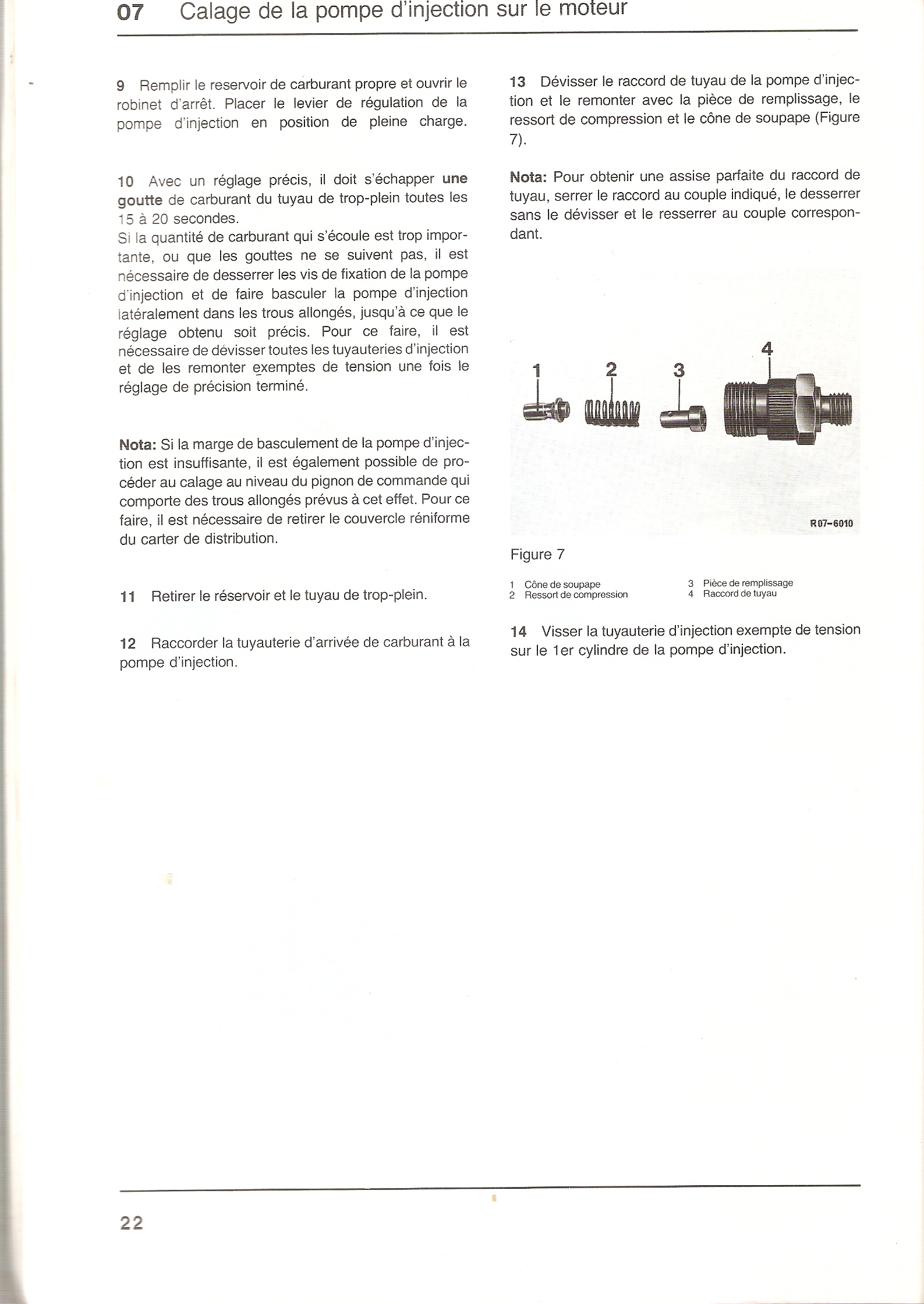

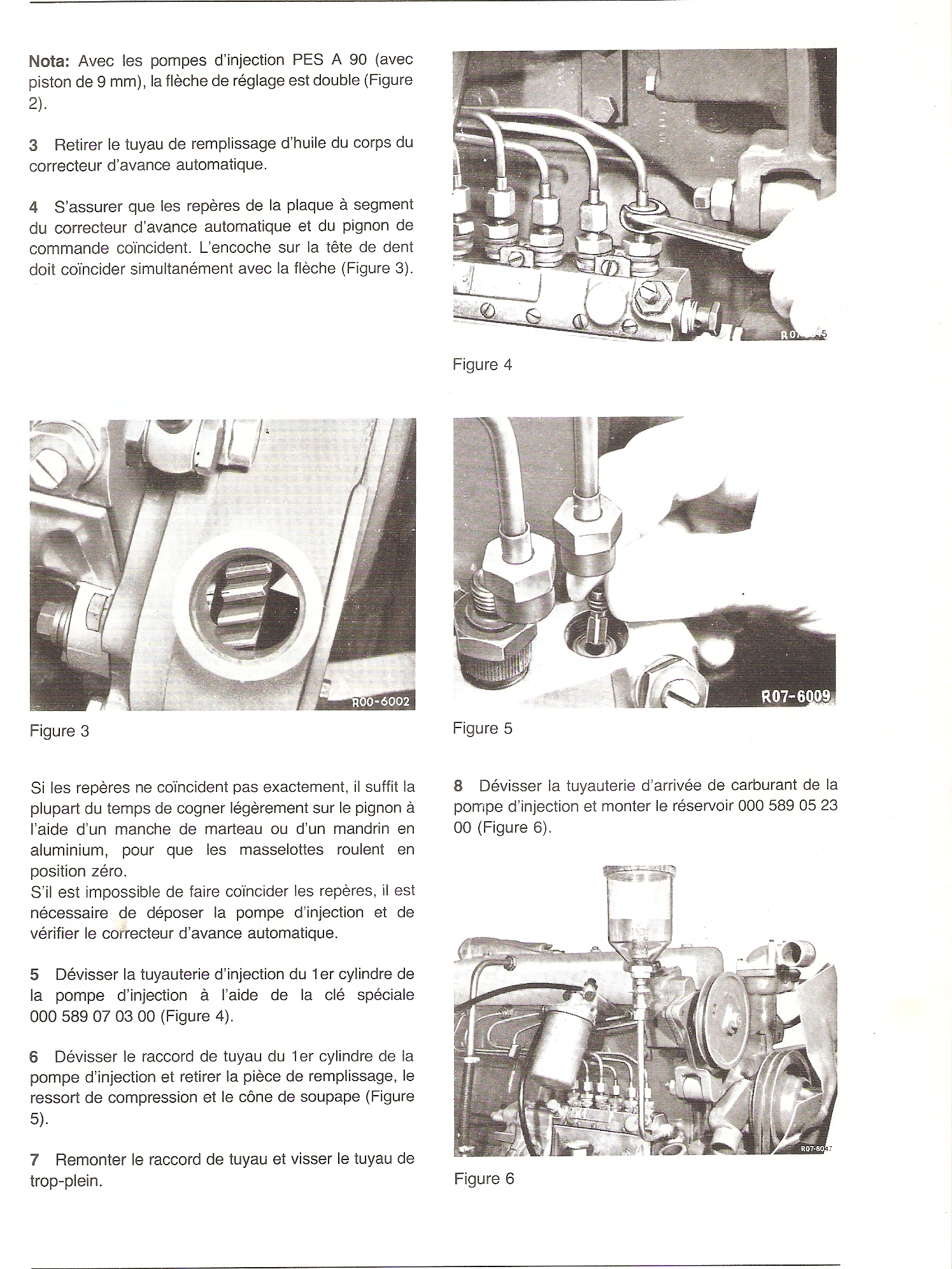

Messagepar zim » 01 PMvLun, 03 Fév 2020 17:14:53 +000014Lundi 2009 040540
Super MERCI! 8-)
il faut utiliser le col de cygne "tube avec raccord" au paragraphe 7:
Je vais me fabriquer un réservoir de carburant aussi!
c'est ça que j'arrivais pas a comprendre en allemand!
