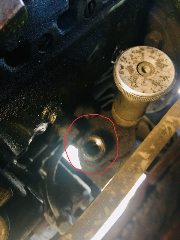

Bonjour à tous,
Suite à des calages en répétition sur le 508 je décide de jeter un oeil au moteur pour déceler une prise d'air dans le circuit de gasoil.
J'ai remarqué que la vis située à coté de la pompette d'amorçage avait disparue. En actionnant la pompe d'amorçage, l'air sort depuis ce trou. En regardant sur les références de pièces, je n'ai pas trouvé de référence spécifique à cette vis.
Voici une photo plus parlante :
Si quelqu'un à une référence de pièce à me donner ça serait super, ou sinon un équivalent avec longueur /diamètre/ filetage ferait l'affaire.
Merci bien !

Messagepar mikimike » 01 PMvJeu, 02 Jan 2020 15:53:14 +000053Jeudi 2009 040340
Bon en fait en cherchant un peu sur le net j'ai vu que normalement il y a une durite qui part de cette vis et qui va jusqu'au filtre à gasoil. Sur le mien, une pompe manuelle d'amorçage à été installée et cette durite à été enlevée...
J'en déduis que le problème de prise d'air doit venir d'ailleurs...
