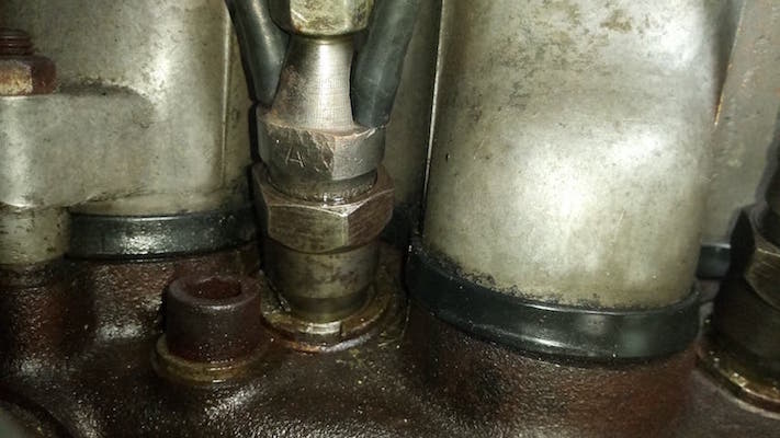

Sinon, je viens de réaliser que je crois que me porte injecteurs fuient légèrement et il y a même une toute petite bulle d'air sur l'un d'entre eux. Je vous le met en photo. Est-ce un problème ?
Porte injecteur qui fuit ?

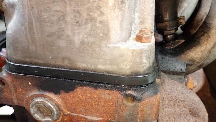

De même, tout le long du joint de culasse on voit du liquide brillant comme si ça fuyait très légèrement, qu'en pensez vous ?
Joint de culasse qui fuit ?

Messagepar Arthur77 » 01 PMvJeu, 08 Nov 2018 14:54:56 +000054Jeudi 2009 040240
Merci pour ces infos :). Effectivement, j'ai besoin de me faire une formation sur la base :).
Et la photos du porte injecteur t'en pense quoi ? On voit qu'il suinte un peu et ya une petite bulle d'air à droite, dur à voir sur la photo...

Messagepar rsgqkweekkk » 01 PMvJeu, 08 Nov 2018 15:27:09 +000027Jeudi 2009 040340
ouaip, dur a dire franchement sur la photo je voudrais pas dire de connerie. Mais dans tous les cas autour des injo ca doit etre sec. Essai de voir si lorsque le moteur tourne ca suite plus ou pas ;)
Bon courage!
