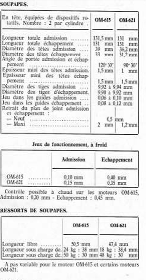

j'ai ça sur la rta en ce qui concerne ressort et soupape .. , je capte pas bien ou ce regle le jeu , entre la parti inferieur du basculeur et l'ecrou de soupape ? je me goure ou j'ai bon ?

salut , j'ai un 621 , donc j'ai pris le jeu a 0,15 pour admission et 0,35 pour echappement .
il s'est averé que le jeu sur chacunes des soupape etait inexistant sur certaines et trop important sur d'autre , donc reglage en consequence .

bon alors deja dans le lien du topic que tu as poster les infos sur le reglage des soupapes indique un reglage du jeu entre came et basculeur ...., moi j'ai fait entre basculeur et ecrou borgne ... , c'est grave docteur ?
je crois que je suis bon pour recommencer ..

Messagepar yffic60 » 01 AMvVen, 20 Avr 2018 11:19:55 +000019Vendredi 2009 041140
Tu as la RTA puisque tu nous as mis une vue de la page des réglages des soupapes.
Donc pour régler tes soupapes, tu suis la RTA, tout y est expliqué.

Messagepar yffic60 » 01 PMvVen, 20 Avr 2018 12:42:49 +000042Vendredi 2009 041240
le jeu des soupapes se fait bien entre l'écrou borgne et le levier de renvoi de force , pas entre la came et le levier
donc si c'est ce que tru as fait, c'est bon ;)
