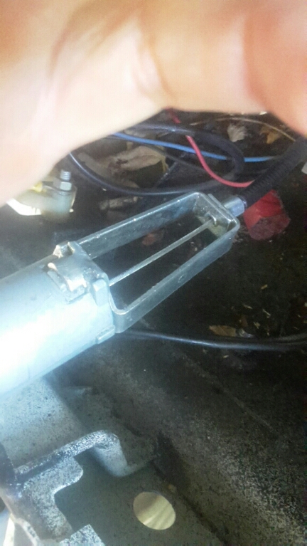

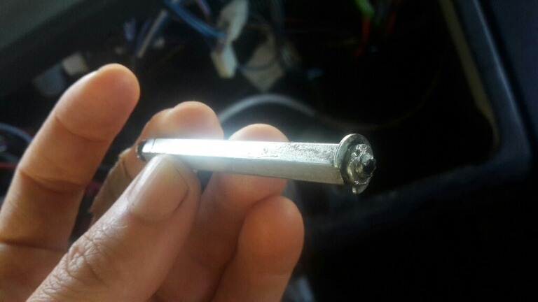

Suivant tes conseils nous avons coupé le lien entre le cable et la pièce dans le cylindre( pour ne pas ciez le bout du cylindre).
On en sort cette pièce

C était là avant

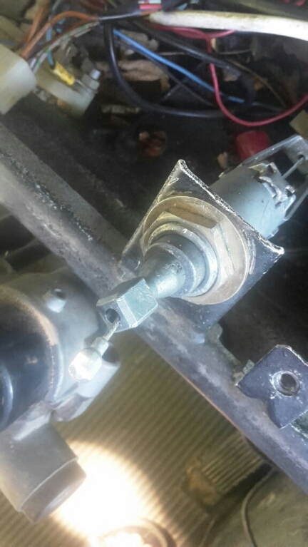

Puis nous avons utilisé un câble de dérailleur vélo
Photo 2
2018-07-14 17.02.13.jpg (231.79 Kio) Consulté 1577 fois

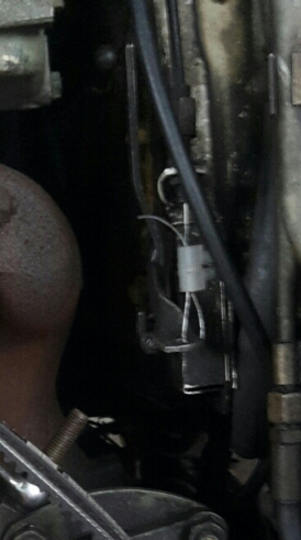

que nous avons attaché sur l'euilé qui retient l'étouffement du moteur.
2018-07-14 17.01.46.jpg (93.12 Kio) Consulté 1577 fois
Ça marche très bien
