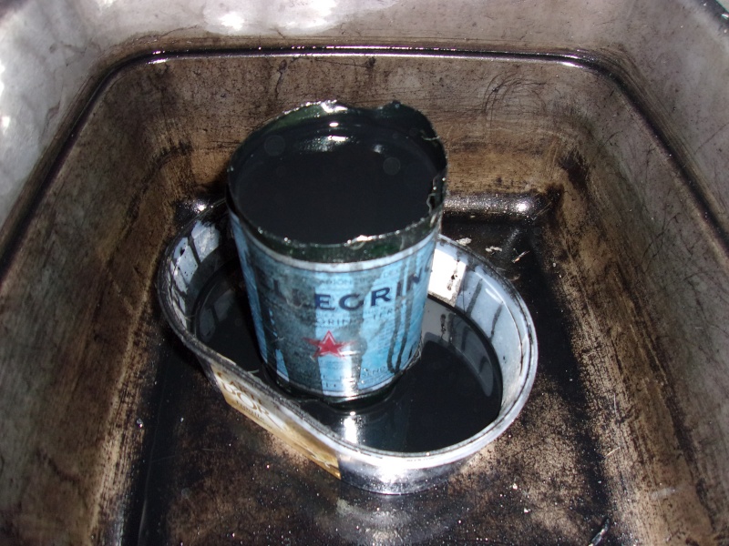

Messagepar Opy » 01 AMvLun, 04 Avr 2016 05:39:53 +000039Lundi 2009 040540
voici ma récolte;
je dirai, 0,70 litre ou pas loin, ce n'est pas négligeable, et j'en ai mis un peu à coté..., pour repartir avec une huile bien propre
certains laissent couler au niveau du carter toute une nuit pour un fond de verre
je pense débrancher la durite à chaque vidange
