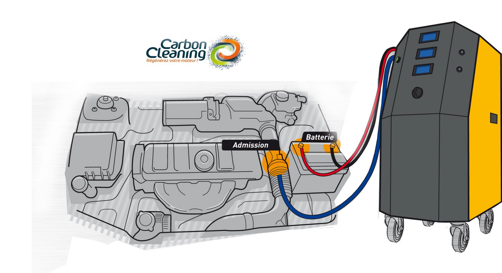

Ouai , y'a une nouvelle méthode aussi dans certain garage qu'à moins de deux ans avec une sorte de gros truc à roulette, le carbon cleaning c'est peut-être cette méthode dont tu parles ?
On envoi de l'hydrogène dans l'air d'admission du moteur, ca fait monter en températeur et le four moteur catalyse les impuretées, ca marche cette méthode, après le taro, sais pas,je dirait 100€ à vue de nez mais là, aucune certitude
En fait ça revient plus ou moins à la méthode Proteus, si il fait avec un bon carburant de marque ( bien additivé quoi)
