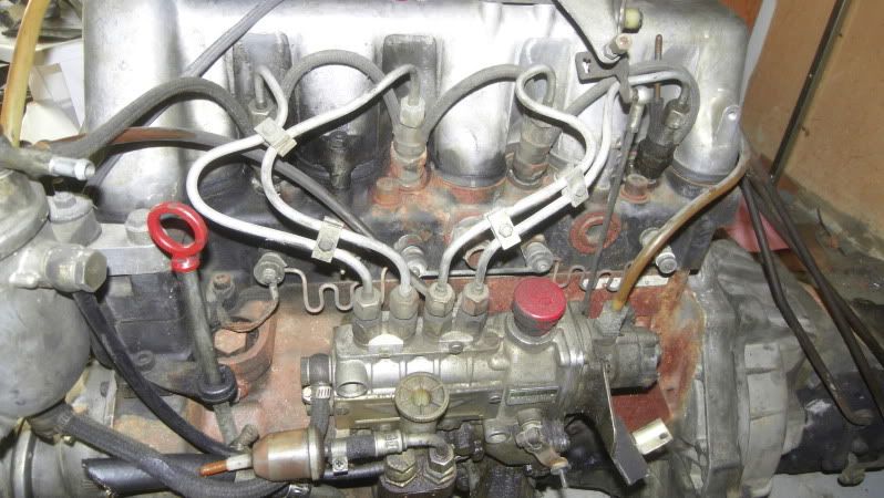

Messagepar Raoul85 » 01 PMvMer, 15 Avr 2015 14:06:05 +000006Mercredi 2009 040240
la pompe d'amorcage doit être sur la pompe à injection
elle ressemble à un bouchon de bouteille d'eau en plastique blanc(ou couleur cambouilli)
tu dévisse le bouchon en plastique, le ressort de la pompe la fait remonter, plus qu'à appuyer pour faire circuler le gazoil.
en bas au milieu sur cette photo :
