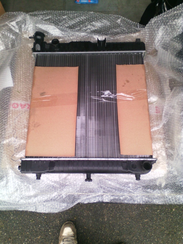

Bonjour a tous et a toutes,
Gros problème sur le 309D,
En effet j'ai commander un radiateur sur Mercopieces, modele 507665

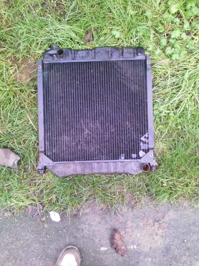

Hop, je l'ai recu et décider a changer, je démonte l'ancien, et la quand j'ai fini, je me rend compte que l'ancien radiateur a un espece de chassis et des pattes de fixation avec silent bloc sur le bas..
Je me dit , sa doit se démonté, mais non... Du coup je n'ai pas encore ouvert le nouveau radiateur ou tout et différent, l'accroche pour le cache en plastique de l'hélice et pour le radiateur d'huile..
Déséspéré, je me demande comment faire ? J'ai cherché partout j'ai rien trouvé !
Car au final j'ai trouvé la référence du radiateur et je me retrouve sur des tarifs de dingue a 450€ pour le radiateur exactement comme le mien ...
Voila le neuf :
Voila l'ancien ( il est foutu y fuit pas réparable et une accroche et cassé )

Kristoff a écrit:Déséspéré, je me demande comment faire ?
Au hasard... commencer par appeler Mercopièces ? :roll:
Comment tu sais que c'est pas réparable ? tu l'as emmené chez un réparateur (même si les boîtes qui refont les radiateurs se font rares) pour voir ?

Messagepar Kristoff » 01 PMvDim, 25 Jan 2015 14:00:26 +000000Dimanche 2009 040240
Mercopièces et en vacances, je me suis déja renseigné pour le radiateur c'est pour ca que jai décidé d'en racheter un ..

Les entrées sorties sont au bons endroits, c'est deja ca, en bricolant, avec disqueuse et perceuse et du fer plat ou meme de l'alu tu devrais pouvoir fixer tout ca. Sinon attendre que mercopieces revienne.....
