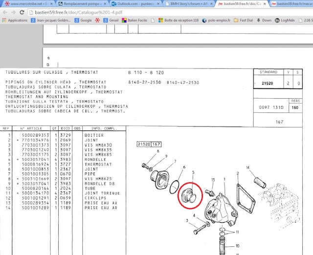

Messagepar punkecolo » 01 AMvVen, 21 Nov 2014 10:47:47 +000047Vendredi 2009 041040
J'ai trouvé ça :
punkecolo
Messages: 2023
Re: Le calorstat qui ne va pas ??
Messagepar rsgqkweekkk » 01 PMvVen, 21 Nov 2014 12:20:16 +000020Vendredi 2009 041240
miledieu mais il est magnifique cet eclaté! Du coup ca raconte quoi sur ton master, ca te parait toujours aussi incongru?
Messages: 12826
Messagepar punkecolo » 01 PMvVen, 21 Nov 2014 13:01:41 +000001Vendredi 2009 040140
non, ça me parait faisable, ouff c'était moi la mongole, je viens de capter où c'est ! 140km en moins!
