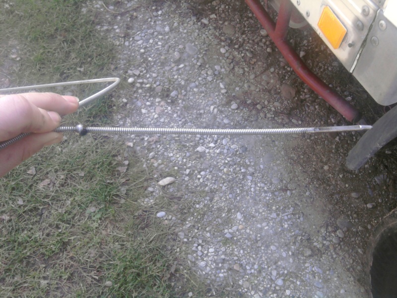

Bonjour tout le monde,
j'ai acheté un midliner M160 frigo dernièrement mais voilà je voudrais verifier le niveau d'huile ( truc tout bête normalement ) sauf que j'ai une jauge étrange...et ni la RTA ni le manuel n'explique ou se trouve le niveau sur cette jauge, donc je vous met une photo, et je me demande si le niveau doit se trouver entre les 2 rainures en bas de la jauge ( elle est flexible, en spirale ) ou entre le bout et la boule en métal, lorsque je regarde le niveau actuellement l'huile monte environ 2cm au dessus du bout, sur la partie spiralée..( je sais pas si mon explication est claire.... )
merci d'avance !

jsais pas sur un PL si c'est différent mais il me semble les deux rainures de la partie plate représente le min et le max

oui moi aussi c'est ce que je pense, mais comme le niveau d'huile monte au moins 3-4 cm au dessus de ce qui serais le " max " ( la rainure du haut ) je me suis dit que peut etre le max si situe là ou est la boule....

kab a écrit:jsais pas sur un PL si c'est différent mais il me semble les deux rainures de la partie plate représente le min et le max
salut,
je dirais pareil...
contacte renault ils pourrons te confirmer ça direct
mais si c'est bien le cas c'est pas top de rouler avec trop d'huile il vaut mieux vidanger le surplus avant que ça t'amène des problèmes...

C'est bien entre les deux encoches le repère, la boule c'est juste pour caler ta jauge.
T'as bien bien fait ton contrôle niveau à froid?
