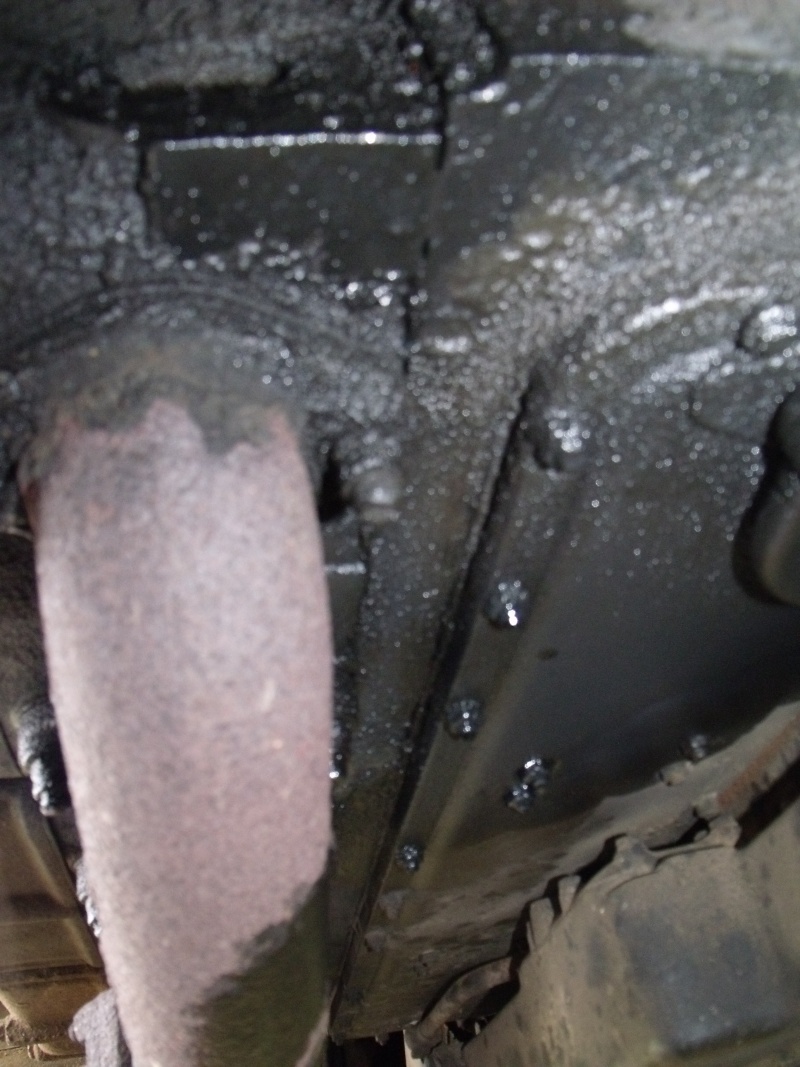

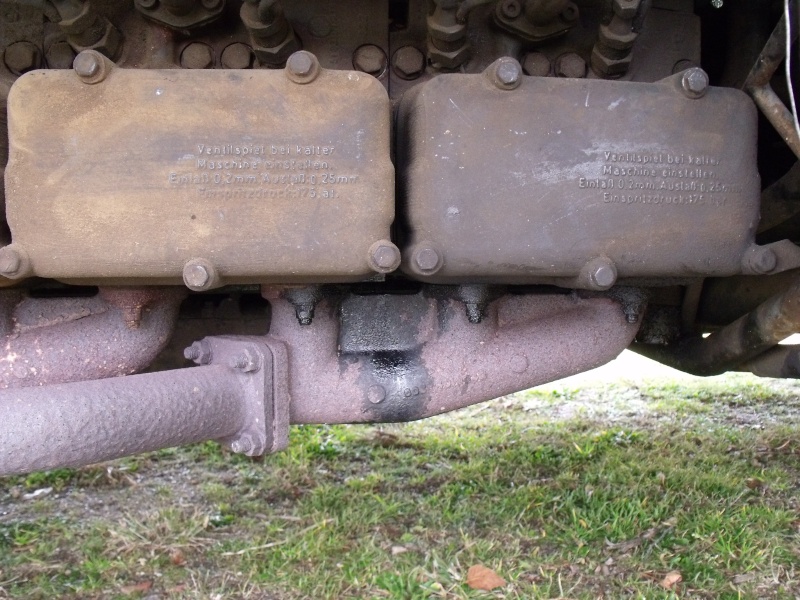

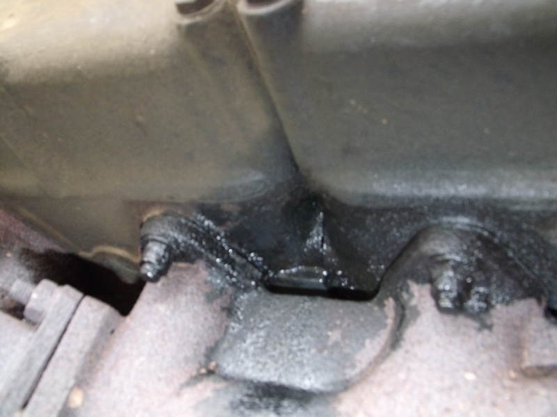

j'ai une fuite d'huile entre deux culasses du moteur, qui doit être assez récente, et je voudrais avoir vos avis sur ça, est-ce que c'est grave, etc?
Voici quelques photos que je viens de prendre:
merci

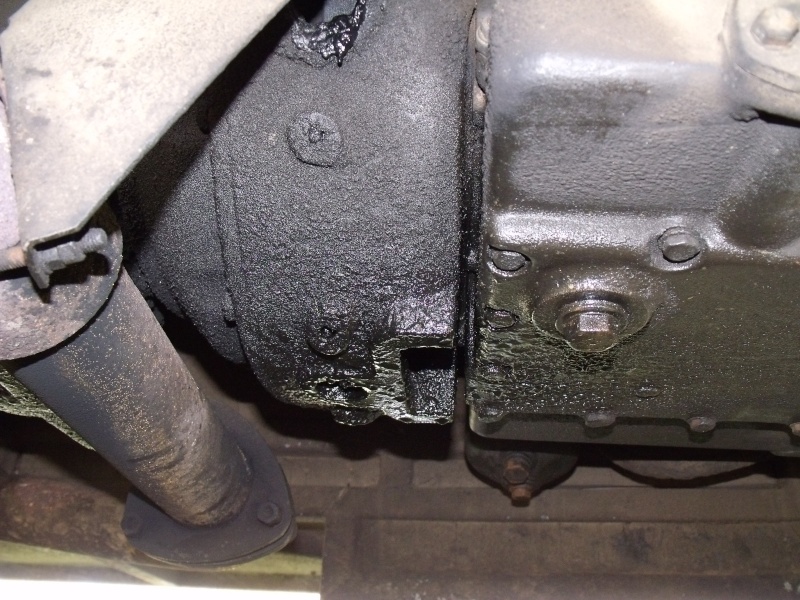

J'ai également cette fuite là entre boite et moteur:
joint spy ou quelque chose comme ça?

Salut salut! Bon, je vais pas vous eclairer beaucoup mais prennez-le cool, votre truc pour moi c'est plus un suitement qu'une fuite...rien de grave a priori, SAUF si vous avez remarqué une baisse de votre niveau d'huile. Si vous ne constatez aucunes variations sur les niveaux d'eau ou d'huile (enfin bon, je veux dire variations significative, pas 1L sur 5000km, ca c'est "normal" avec un vieux moulin), aucune fumée blanche persistante ni mayo au niveau du bouchon de remplissage vous prennez pas trop la tete! ;) A totu hasard, c'est du suitement "actif" qui pisse lorsque le moteur tourne ou c'est du "passif": ca suite une fois que le moteur est arrété?
Bonne continuation tout de meme, desolé de pas pouvoir mieux vous aider :oops:

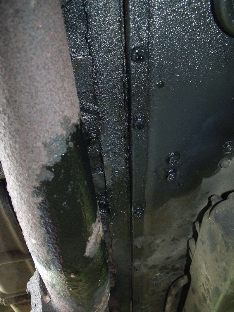

Messagepar Matth&Marion » 01 PMvSam, 09 Fév 2013 19:12:10 +000012Samedi 2009 040740
2000km plus tard..
J'ai fait la vidange cet aprem, et du coup, j'ai fait un ptit nettoyage, donc y a une fuite au niveau d'un raccord banjo (un joint cuivre et hop) et bien une fuite entre le bas moteur et la premiére culasse :?
ça pourrait etre le joint de la premiere culasse ou autre chose?
ça goutte aussi bien en route qu'à l'arret..
PS:niveau de lrd bouge pas, et l'huile moteur lors de la vidange était normale.. Après un joint ne bouffe pas forcement du lrd..
