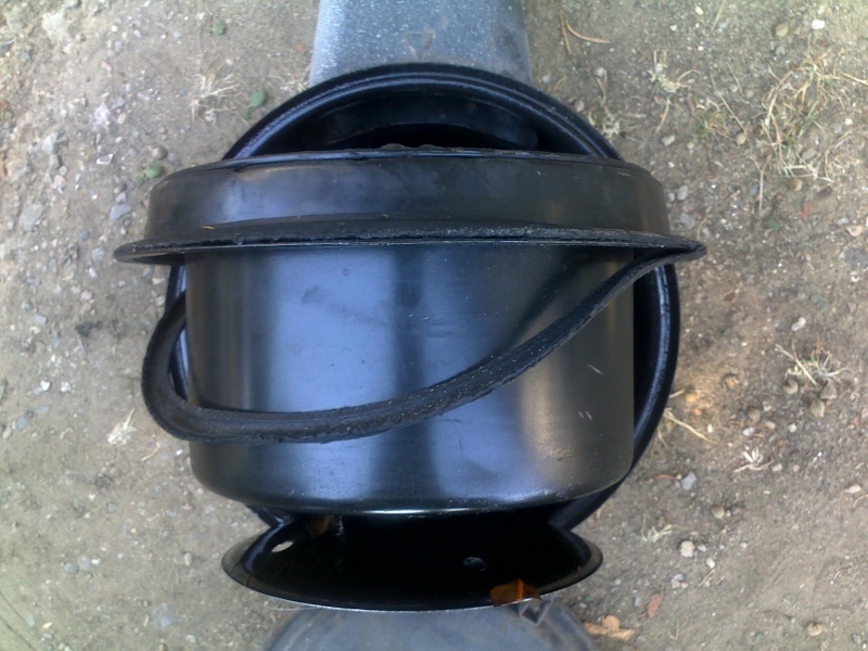

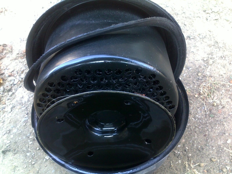

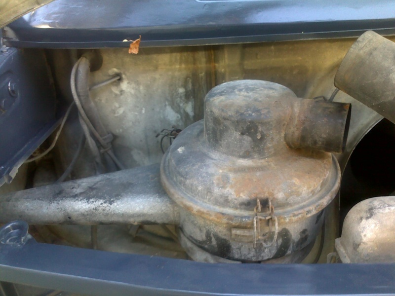

Encore moi! Toujours en restauration de mon camion je veux changer le filtre a air.
Je suis allé sur oscaro et que ce soit 307d om616 ou 409 om617 les dimensions qu'il me donne ne correspondent pas au mien et franchement mon filtre est très bizarre.
J'ai trouvé le filtre plein d'huile et le fond de la boite a air est aussi pleine d'huile. De quoi sa viens? C'est grave?
Je vous laisse quelques info que j'ai récup sur la boite a air et photos.
Ref Merco: 0090944402
Krecht LB667/1
Dimension du filtre: Hauteur: 15cm / Diamètre intérieur et extérieur: 20cm / 23cm
Merci pour votre aide et si vous avez des liens pour des pièces je suis preneur.

airsoft a écrit:J'ai trouvé le filtre plein d'huile et le fond de la boite a air est aussi pleine d'huile. De quoi sa viens? C'est grave?
C'est tout à fait normal, même vital.
C'est un filtre à bain d'huile, il faut nettoyer la cartouche et faire l'appoint d'huile moteur jusqu'au repère (ou bosselage, env 40cl).

Messagepar airsoft » 01 AMvLun, 10 Sep 2012 00:08:44 +000008Lundi 2009 041240
Salut Tipierre.
Merci de ta réponse.
Donc du coup pas besoin de le changer?

Non ton filtre ce change pas, il se nettoie et tu change l'huile.
