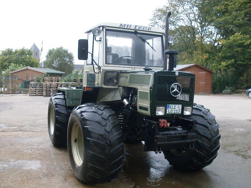

En discutant avec Nok l'autre jour, on parlait de l'om314a (avec turbo) qu'un gars du forum prétends avoir sur son 508, j'ai pas retrouvé le topic, mais le moteur om314 version existe bien et il est monté la dessus :
C'est un MBtrac 900 Turbo (qu'on voit pas en France ou pas souvent).
Il est donc théoriquement possible de se faire un 508D qui suivrait mon Iveco 3.0 HPI du boulot :mrgreen: .

Aligato a écrit:Il est donc théoriquement possible de se faire un 508D qui suivrait mon Iveco 3.0 HPI du boulot :mrgreen: .
Pour avoir conduit le HPI, je pense qu'il faudrait 5 ou 6 turbos sur le om314 pour le suivre :D
Sans plaisanterie, d'accord un turbo sur l'om314, mais dans un 508 je pense que niveau encombrement (capot moteur et passage du moteur) faut se creuser un peu.
