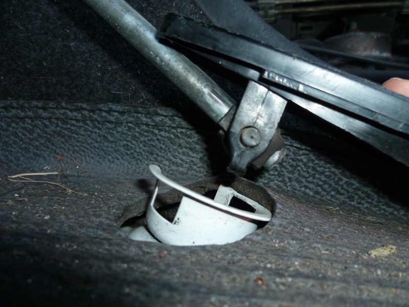

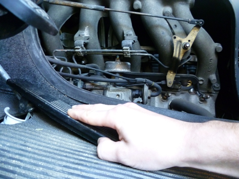

Messagepar k3ntin » 01 PMvLun, 11 Oct 2010 15:53:29 +000053Lundi 2009 040340
Me revoila, donc je viens de voir que ma pedale ne s'ecrase pas au plancher, elle est bloqué avant :
Pedale relaché :
La j'appuie a fond:
Vu de près, on voit que la pédale est bloqué par la ptite barre en fer a laquelle elle est relié:
Un pote avait une tige en fer en dessous de sa pedale, ce qui bridé son camion, donc est-ce que pour moi ca pourrait etre ca ?

Messagepar ESTONE » 01 PMvLun, 11 Oct 2010 16:07:46 +000007Lundi 2009 040440
Non

Messagepar k3ntin » 01 PMvLun, 11 Oct 2010 16:47:49 +000047Lundi 2009 040440
ESTONE a écrit:Non
Donc c'est normal ca ?

Messagepar ESTONE » 01 PMvLun, 11 Oct 2010 16:49:21 +000049Lundi 2009 040440
Oui
