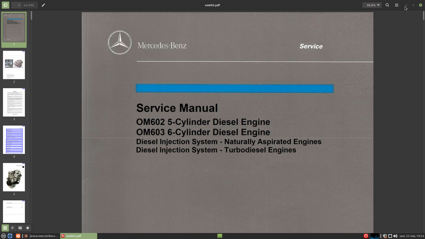

Messagepar rsgqkweekkk » 01 PMvSam, 23 Mai 2026 18:25:14 +000025Samedi 2009 040640
pssst...
pssst...
ca t'interesse?
Capture du 2026-05-23 19-24-09.png (242.07 Kio) Consulté 2455 fois
Messages: 12826

Messagepar mathysl407 » 01 PMvSam, 23 Mai 2026 23:06:18 +000006Samedi 2009 041140
ca t'interesse?
Carrément !!

t'as eu chaud au cul..faut jamais jamais tourner un bloc dans le sens inverse de sa marche, c'est un coup a faire sauter la chaine de distri.. pis arrete avec ton internet magique sale jeune, le couple de serrage a 4.5kg et les deux passe à 90 avec les temps de pause a respecter c'est ecrit dans les rtd et les manuel d'atelier comme le lien que je t'ai filé hier :mrgreen: :mrgreen:
ou on te l'aurais dit ici.
