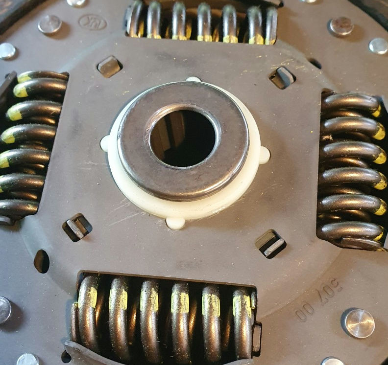

Re: Bruits de friction en débrayant puis retour à la normale
Messagepar Moop » 01 AMvJeu, 20 Juin 2024 10:53:50 +000053Jeudi 2009 041040
Voilà j'ai enfin la butée.
J'en suis au moment délicat du centrage.
Le cache poussière il s'emboîte bien sur le disque d'embrayage?
Parce-que dans l'autre sens côté roulement ça tient pas
edit: j'ai rien dit en tapotant un peu il s'est calé nickel dans le volant moteur

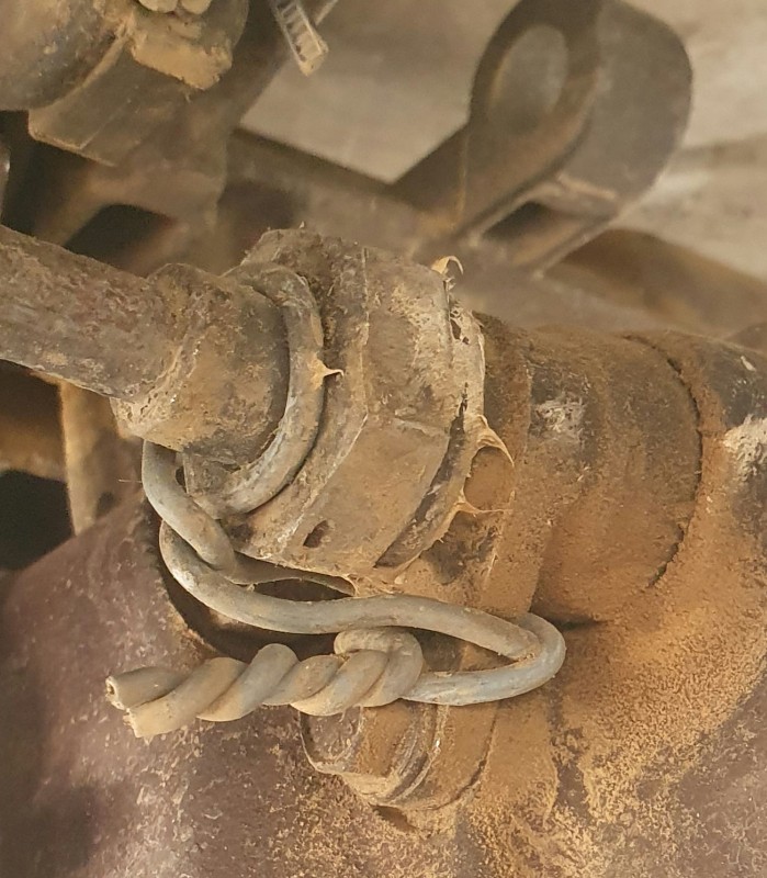

Re: [RESOLU] Bruits de friction en débrayant
Messagepar Moop » 01 PMvMer, 24 Juil 2024 18:18:06 +000018Mercredi 2009 040640
Comme ça:
Et ça n'a pas bougé depuis plus de 2000km.
Par contre en vrai j'ai toujours un bruit chiant, un "cling-cling-cling" qui n'est pas présent tout le temps mais qui est bien relou. Il était présent avant le changement d'embrayage et je pensais qu'il s'agissait du ressort du frein à main mais après vérification et ajout de mastic non. Maintenant je soupçonne le cache du roulement pilote et l'articulation du pot, étant donné que je l'ai déjà entendu brièvement en passant une vitesse à l'arrêt je penche surtout pour le cache :/
Moop
Messages: 679
Messagepar STF » 01 PMvSam, 27 Juil 2024 18:58:05 +000058Samedi 2009 040640
Ça c'est de la haute technologie vintage :mrgreen:
Bon, si t'es toujours sur Delémont, je devrais retourner bosser avec mon pote vers la Rentrée, on en reparle à ce moment là ;)
