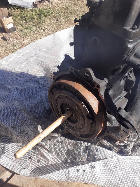

Messagepar Cricket-du-Fun » 01 PMvVen, 03 Juin 2022 17:44:04 +000044Vendredi 2009 040540
Je crois que c'est keskegéfée mais un peu à l’arrache, parce que sérieux, ça me soûle mes neurones de devoir payer une clé qui te donne le début d'une démarche nucléaire façon bac plus 38 en mode super scientifique avec des Newtonne et des Dodéconanode-de-new-tonne et qu'ensuite et pour finir on te dit de forcer plus ou moins brute entre ... le plus et le moins, un peu au pif :cry:
Allé, j’arrête de râler et voilà ce que j'ai marqué sur les boulons après le coup de clé nucléaire réglée peu ou prou sur 40 N machin
Et voilà ce que cela donne en forcement comme un benêt pour essayer d'avoir 90° et c'est grave flippant de forcer comme "ça" sans savoir si c'est bon ou pas :geek:
Alors j'espère que c'est bon parce que j’espère que c'est bon, ok ? :mrgreen:
Sinon, à plusieurs reprises le pied de biche pour bloquer le volant a ripé et le moteur à tourné, disons moins de 15 degrés mais à sens inverse de sa rotation normale je suppose. Est-ce grave docteur et si c'est grave c'est grave comment ? Grave de la mort qui tue ou grave façon je met un peu de sciure de bois dans l'huile du moteur et on entendra pas le bruit de la salade soupape ? :lol:
Dite moi que tout va bien se passer les amis, là je commence à pleurer...

Messagepar rsgqkweekkk » 01 PMvVen, 03 Juin 2022 19:11:03 +000011Vendredi 2009 040740
Bon, je vois qu'on s'est pas bien compris sur le coup du repere en face mais a priori t'es bon avec ton volant ;)
Pour le reste bah te fais pas chier: fait deux trous tours de vilo via la poulie dumper et si rien en bloque c'est que ca roule.

Messagepar Freid » 01 AMvSam, 04 Juin 2022 11:03:13 +000003Samedi 2009 041140
Si je me souviens bien, tu n'as pas déposé la distribution, donc rien de grave si ton moteur a tourné
Et oui, pour moi c'est bon ton serrage de volant moteur
Et l'explication du serrage angulaire, qui doit forcément se faire sur une base de serrage au couple, parce qu'il faut bien une base, est là car on joue sur l'allongement de la vis.

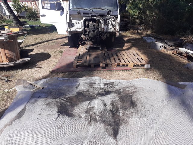

Après un gros nettoyage sans eau, à peu près un litre d'essence, 4 ou 5 pinceaux vendu au kilo et une bâche à pas cher, le pépère est presque comme neuf, sauf que j'ai remis le même embrayage et que je remonte tout sans trop rien changer puisqu'il me faut commander les pièces et ce sera pour plus tard si l'animal montre qu'il en veut encore...
Je voulais pas trop y aller au Karcher. Je ne mangerai pas sur mon moteur mais faire pousser des légumes aprés un rinçage à l'eau + cambouis pas sûr que les carottes aient un goût de... carotte :roll: et c'est plutôt efficace parce que même les palettes restent neuves, ou presque :lol: par contre la bâche a fait le job et elle a eu son compte
Passé cet instant Écolo-Bio pour me payer une bonne conscience à pas cher, reviendons à nos moutons, c'est à dire mon tracteur qui est tout bien en place, même si j'ai un ÉNORME DOUTE sur L'EMBOÎTEMENT AVEC LA BOITE DE VITESSE :ugeek: mais ça on le saura bientôt...

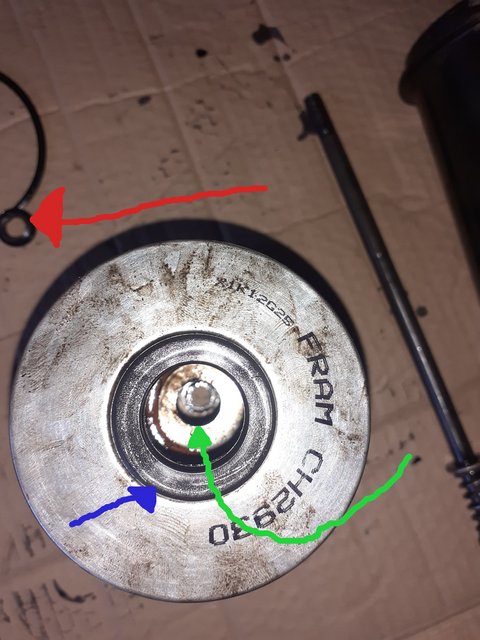

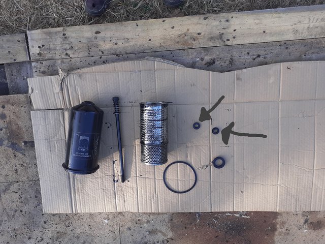

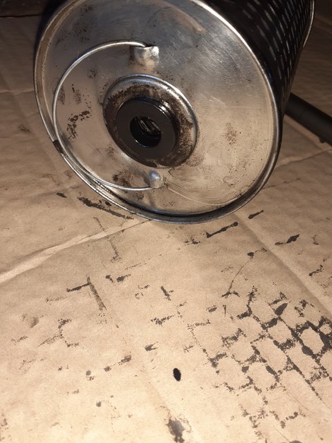

J'ai encore un doute plus grand pour remonter le filtre à huile avec deux questions:
QUESTION 1)
Y aurait-y pas un joint en trop là, c'est à dire un des deux petits (mes jolies flèches grises sur la tof ci-dessous) ? Parce que sait-on jamais, lorsque j'ai fait le dernier changement du filtre, ya fort fort fort longtemps, il se peut que je l'ai laissé au fond du pot parce que quand on tire sur la longue tige ce joint, situé en bas du filtre, sort tout seul et que j'ai pu ne pas capter qu'il n'était plus sur le veux filtre qui est parti à la benne.
Sinon, il en faut bien deux et là c'est fort fort fort surprenant parce que ce deuxième serait en l’intérieur du filtre, monté dans l'autre sens et il ne resterait pas en place lorsque on place la longe tige.
Le premier des deux petits va en bas du filtre, voir tof ci-dessous
et sur la tof suivante on voit le joint moyen (flèche bleu) sur l'autre coté de la cartouche et le seul endroit pour poser le second petit joint (flèche rouge) serait à l’intérieur (flèche verte), soit près de 70 mm vers dedans et il ne resterait pas en place lorsque l'on passe le boulon de fixation qui arrive par le bas de la cartouche.
Là j'avoue que mes doutes l'emportent sur mon sens pratique et je sèche. Tant que c'est moi qui sèche ça va, mais si le bourrin sèche ça ira plus :evil:

Messagepar rsgqkweekkk » 01 PMvDim, 05 Juin 2022 17:02:13 +000002Dimanche 2009 040540
question 2: rien a foutre, tu remonte tel quel et rac. Je pense que cette mention etait pour les filtre a bain d'huile des premiers modeles.
question 1: je sais pas pour l'instant, faudrait que j'aille voir un vieux filtre a huile, mais a priori oui, y en a un en trop. Bizarre que tes joints soient tombé quand meme, ca m'est jamais arrivé.
