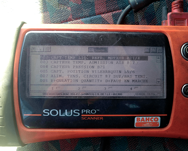

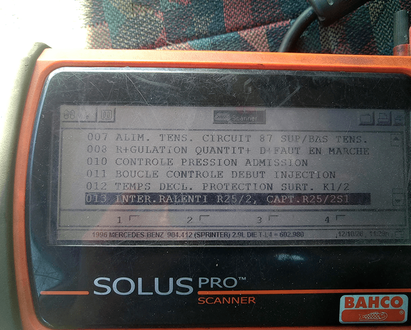

Messagepar Dijo » 01 PMvMar, 13 Oct 2026 13:10:26 +000010Mardi 2009 040140
Bonjour, j'ai enfin trouvé quelqu'un pour me passer la valise, beaucoup de codes sont sorti, impossible à supprimer ils reviennent directement. Je ne sais pas ou chercher, je pensais à un probléme d'alimentation ou masse mais n'ai rien trouvé. Mon faisceau est sain, mes capteurs sont tous tester et fonctionne. Quelqu'un aurait il une idée ?
IMG_20261013_112114 22.png (255.76 Kio) Consulté 264 fois
