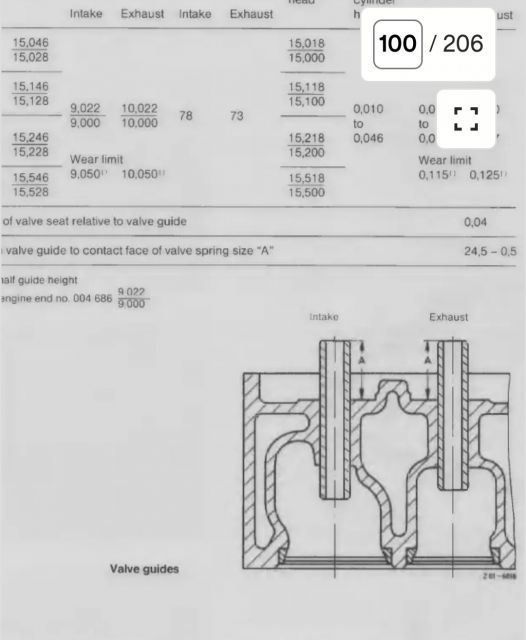

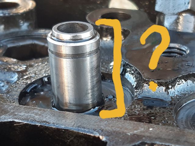

Messagepar huguito » 01 PMvMar, 19 Mai 2026 19:13:36 +000013Mardi 2009 040740
Est ce que vous pourriez me dire la mesure du guide s'il-vous-plaît?
Maintenant il est à 24mm. Etoile80 tu m'as dit 9mm mais ça parrait bas.
C'est plutôt une bonne nouvelle oui !
Sur un manuel de om352 A j'ai trouvé 24,5mm. Les 24mm que j'ai maintenant c'est le guide sans le joint. Du coup avec, ça doit être trop haut.
Ça vous semble logique?

Messagepar etoile80 » 01 PMvMer, 20 Mai 2026 17:13:52 +000013Mercredi 2009 040540
salut, a l'époque de ces modifs, les joints étaient épais et il fallait enlever 9 mm au guide ( reste 15 mm)
tu peux faire un essai, mais il faut sacrifier un joint, tu pose le joint sur le guide sans le rectifier et tu mesure le dépassement,il faudra logiquement enlever la différence par rapport au 24 mm
