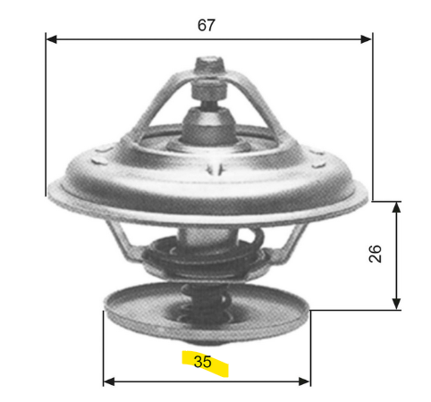

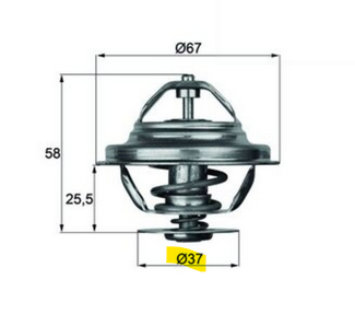

Je me demande si ca peux venir du calorstat qui ne fait pas correctement BY pass étant donnée que celui d'origine (mahle) à un disque d'obturation de diamètre 37mm

alors que les équivalents (trucktec, verney valéo, gates) un diametre de 35mm et de ce fait ca peut faire augmenter la T° de quelques degrées

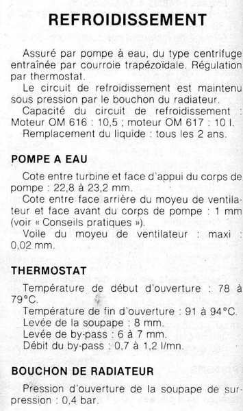

Messagepar paf » 01 AMvMar, 26 Mai 2026 11:06:43 +000006Mardi 2009 041140
page 50 de la RTA des 209/309D
