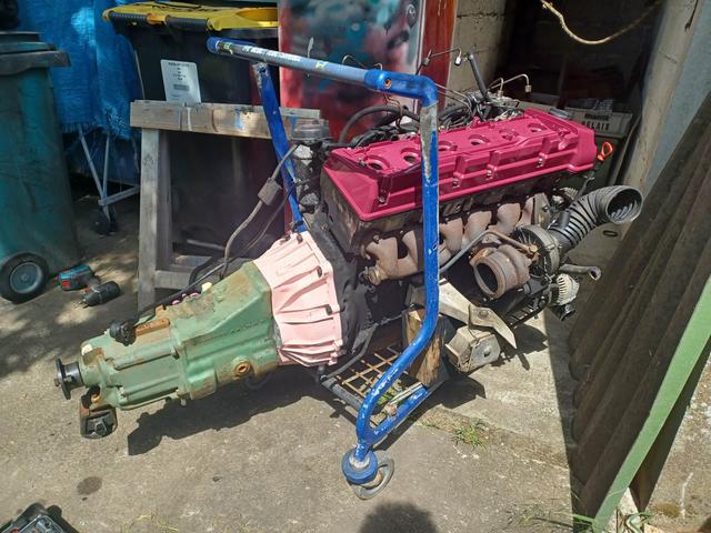

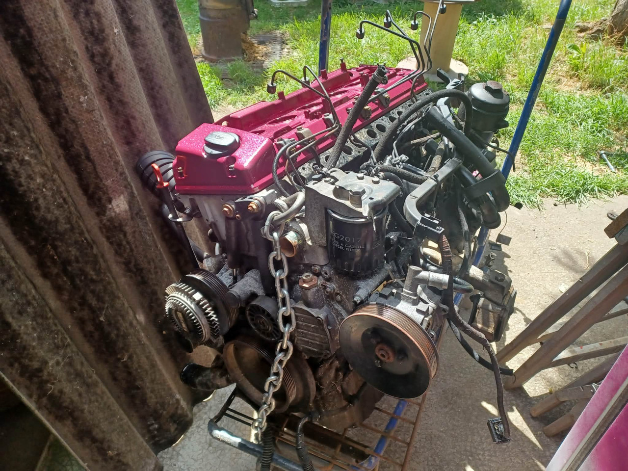

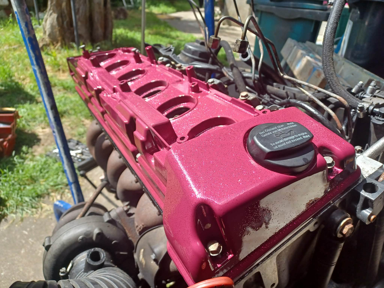

Messagepar Kebab » 01 PMvVen, 08 Mai 2026 16:50:58 +000050Vendredi 2009 040440
Eh coucou la fourgonnerie!
Y'a du neuf, j'ai chiné un 606 au final, va y avoir de l'avancement!
J'ai commandé tout un kit de joints (pompe a vide, cache culbu, boitier de filtre a huile, injecteurs etc) et en attendant j'ai fait un petit coup de bombe d'un goût douteux sur le cache culbu.
Je cherche une pompe de 603 ou de 606 de w124 pour passer en méca, la recherche est en cours, j'attends la réponse d'un gars dans la soirée :)
Voilà voilà, des bisous!

Messagepar mathysl407 » 01 PMvLun, 11 Mai 2026 18:16:03 +000016Lundi 2009 040640
Yoo, je kiff grave la couleur ouais ! Et ptn le p'tit 606 ça régal bien tu vas t'amuser comme il faut !
