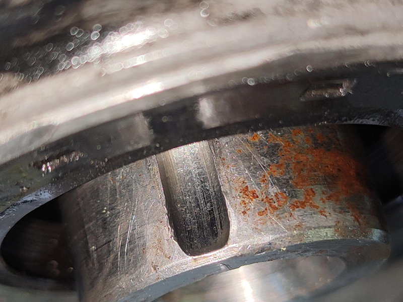

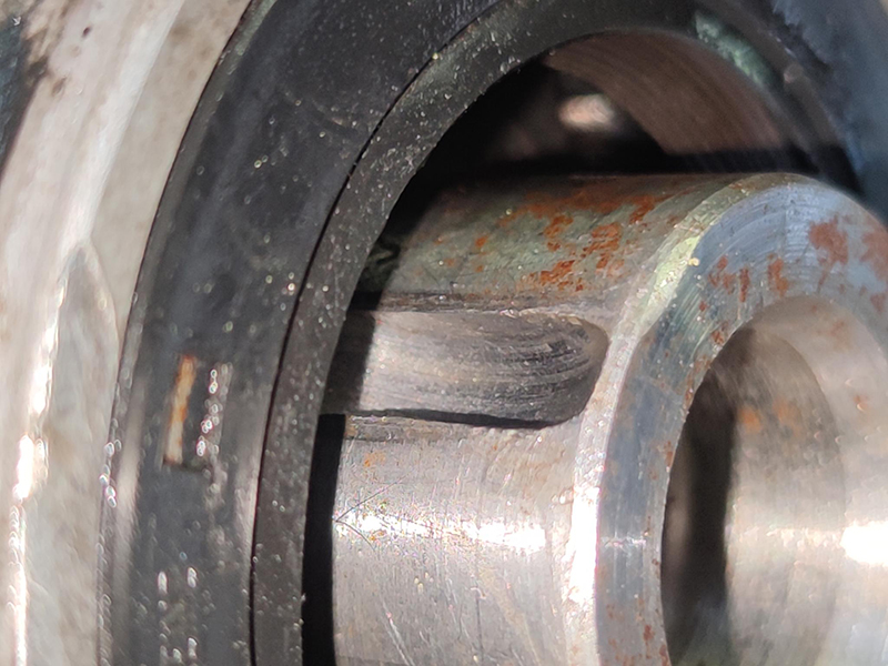

Messagepar AntiSocial » 01 PMvMer, 06 Mai 2026 18:55:48 +000055Mercredi 2009 040640
Je m'ai trompé, je voulais dire tomber dans le réservoir d'huile.
C'est pas moi qui fait la réparation du coup, c'est le mécano motivé! 8-) 8-)
Je n'ai pas pu me rendre disponible, cause décès dans la famille (aussi pour çà que je n'ai pas été réactif ici), du coup il fait tout seul...
Mais je lui transmets vos messages.
D'ailleurs, à ce sujet, il a une question:

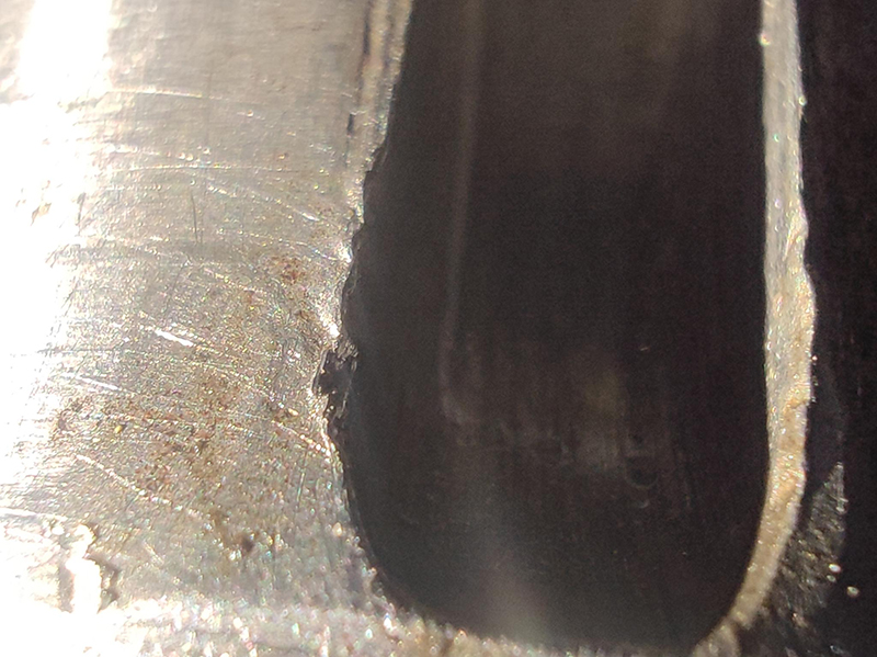

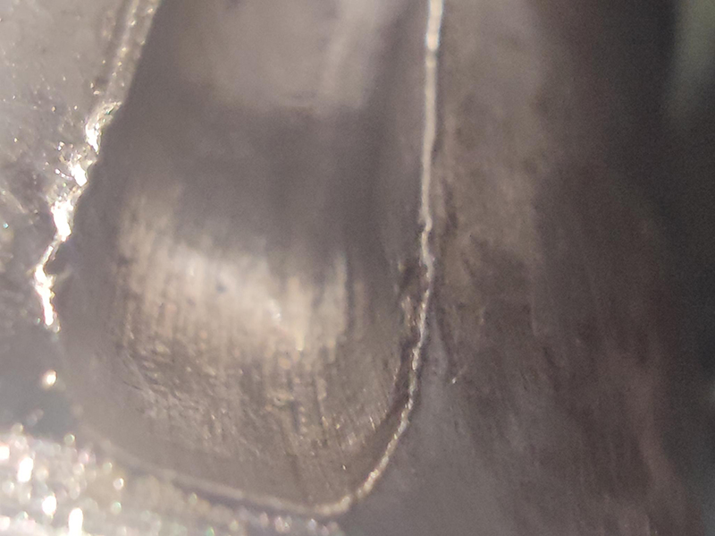

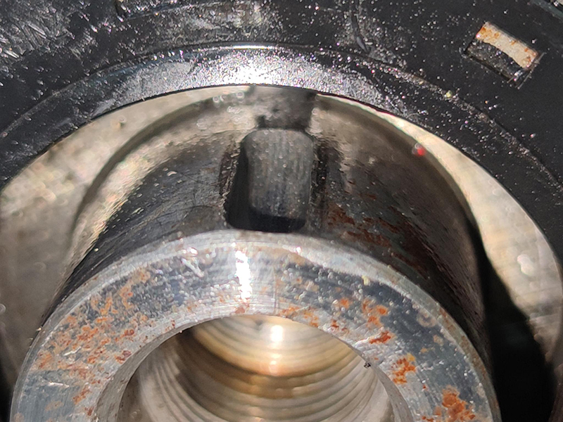

La clavette ne s'insère pas (bonnes dimensions) à cause de petits defauts créés surement par la précédente. Il y a des éraflures sur la rainure du vilebrequin, c'est minuscule mais ça empêche la clavette de rentrer.
Que pensez-vous d'utiliser du papier à poncer ou des petits outils pour corriger le souci, qui concerne uniquement le haut de l'encoche, afin de permettre à la clavette de s'insérer.
Je précise que l'encoche en entier est encore dans sa forme, c'est juste les éraflures sur le haut qui empêchent la clavettent de rentrer.
Merci à vous pour tous vos retours passés et futurs!!! :P :P :P

Messagepar Karagheuz » 01 PMvMer, 06 Mai 2026 20:39:51 +000039Mercredi 2009 040840
C'est propre. Tu peux repartir là-dessus. Oui, il faut enlever le minimum pour que ça passe, ça ne changera rien.
