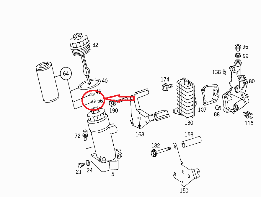

Messagepar etoile80 » 01 PMvLun, 07 Juil 2025 16:43:21 +000043Lundi 2009 040440
salut, si ces joints sont mal positionnés ou de mauvais diamètre, pas de pression d'huile

Messagepar STF » 01 AMvMar, 08 Juil 2025 10:07:26 +000007Mardi 2009 041040
Merci, je vais regarder de ce côté.
Comme ça marchait bien avant,t que l'huile est restée dans le bocal du filtre, je peux à priori penser que les joints sont ok
