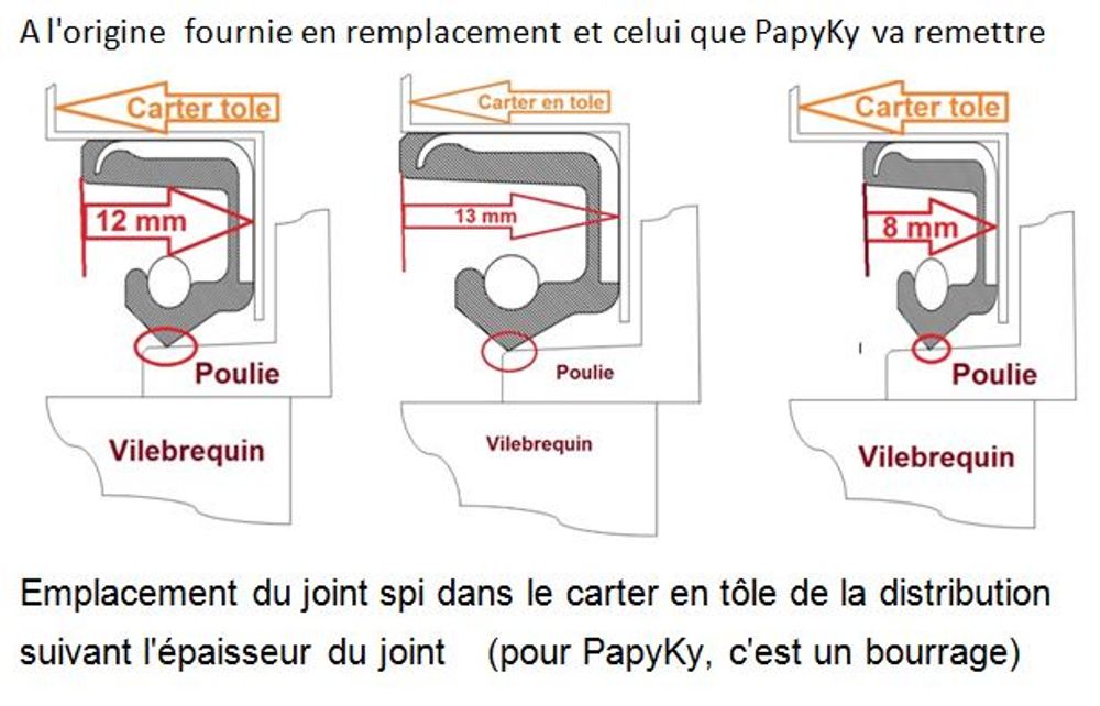

L'autre fois, comme j'avais un autre carter, j'ai remplacer le joint sans vérifier l'épaisseur.
J'aurais du vérifier si la pose était correcte, erreur de débutant  Image pas un mais deux cigarre ImageImage
La référence montée dernièrement n'est pas correcte, pourquoi ??
Le joint spy est plus épais que l'origine 13 a la place de 12 mm
Je touve deux références chez..... et plus mince, donc serais sur la portée de la poulie Image
Avant de commander chez eux, je vais aller demain matin, chez Merco....
Peut être de stock et a un prix similaire, donc a plus, PapyKy.

Constatation...
A l'origine c'est du 65x90x12 mm.
Ce dernier est en commande, car chez merco, c'est le plus du double de prix

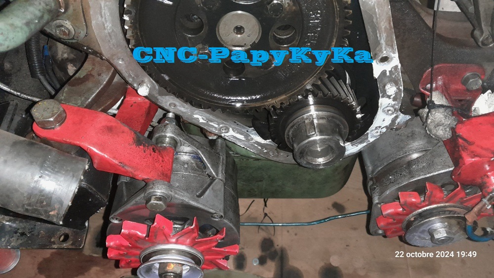

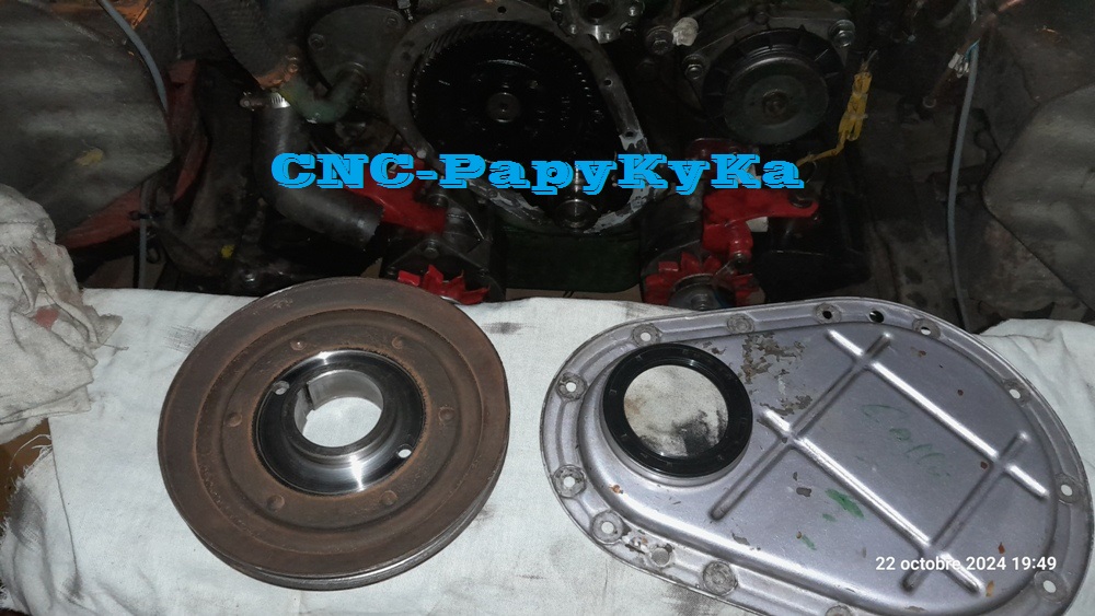

Messagepar PapyKy » 01 PMvMar, 22 Oct 2024 22:27:15 +000027Mardi 2009 041040
Bonsoir a tout ceux qui regarde les 'déboires' de PapyKy, avec des fuites Image

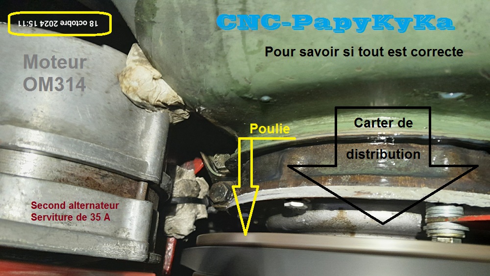

Oui, c'est la quatrième fois que PapyKy dépose ce carter de distribution.
Oui, c'est toujours à cause du bourrage du vilebrequin du moteur OM314.
Chaque fois le début se passe bien, plus de fuite, Mais.... Image
Après quelques centaines de Km, cela re-fuit à nouveau.... Image
Pourquoi ??, la pose du joint spi, ne pose pas correctement sur sa portée (poulie).
Donc dépose un fois de plus....

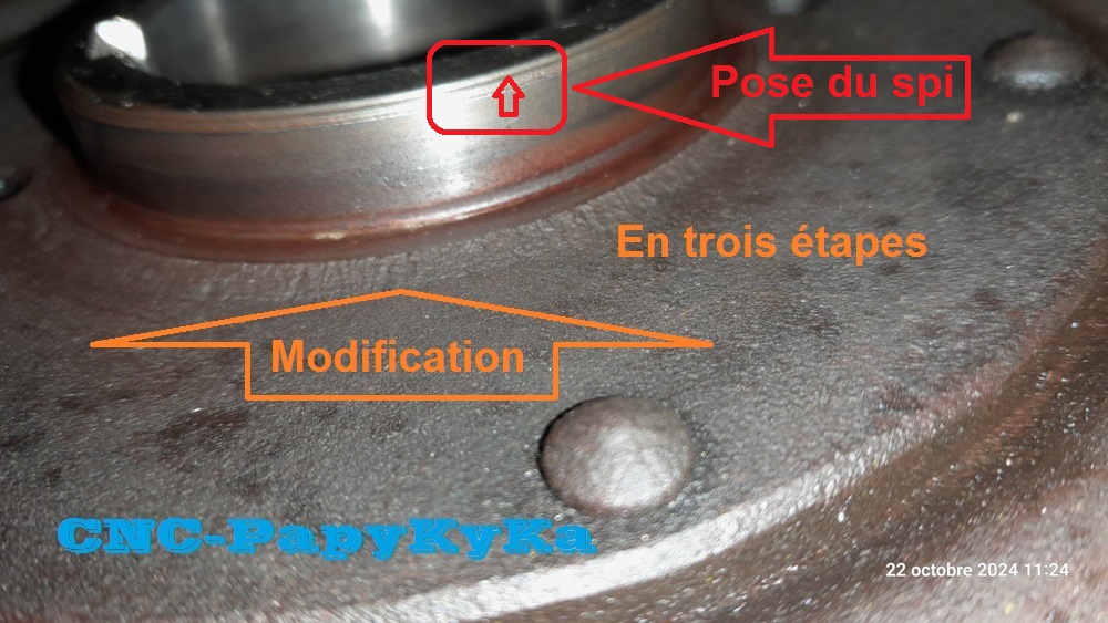

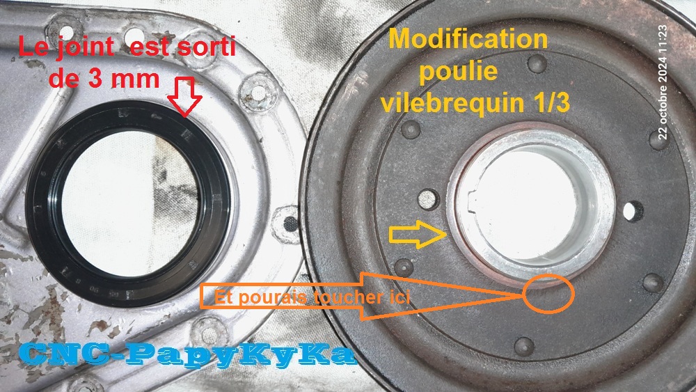

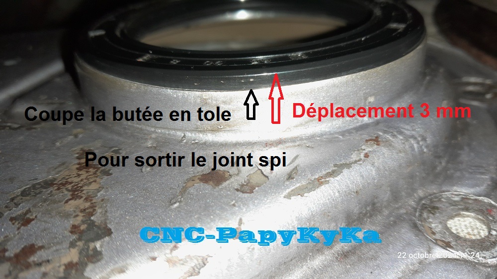

PapyKy, modifie le placement du bourrage, qui pose mal Image
trop près de l'arrête de la portée, sur la poulie....
Premiére changer l'emplacement du joint spi (bourrage huile)
en retirant sa butée en tôle, qui empêche d'avancer  vers la poulie.
Ce qui fait qu'il n'a pas assez de place, le joint pourrait toucher la poulie.
Que faire ?? retiré de la mathiére de cette poulie, pour avoir de la place  Image comment ??.
Mais pas d'outils adéquats pour le réaliser en une passe,
donc le faire en trois passe sur ce petit tour mécanique modifier en CNC HomeMade
et avec deux outils différents, les Nb 'cinq' et 'un' et ensuite encore le Nb 'cinq'.
Il aurait été plus facile si l'on avait l'outil Nb 'deux', mais tourner à 'droite' et pas a 'gauche'
1> Retirer l'embase sur les 2 mm de dépassement, avec l'outil 'cinq'
2> Crée un dégagement avec l'outil 'un', pour que outil 'cinq' puisse passer
3> Retiré encore 1 mm avec l'outil 'cinq', au total 3 mm de retiré.

Et cela en trois passe, 1 > retiré le 'redoux' de 2 mm, ce est simple Image vous dite simple Image
Vidéo 3/3 : https://www.youtube.com/watch?v=GjIcvOoDQYE&t=1s
Après avoir plonger dans la matière, reprise du diamètre de la pose du joint spi.
Reste a replacer ce beau monde, et bien vérifier si le joint ne touche pas la poulie Image
avec une couche de graisse, pour savoir aprés la mise en place de l'ensemble,
carter et poulies pour savoir si tout est correcte.....

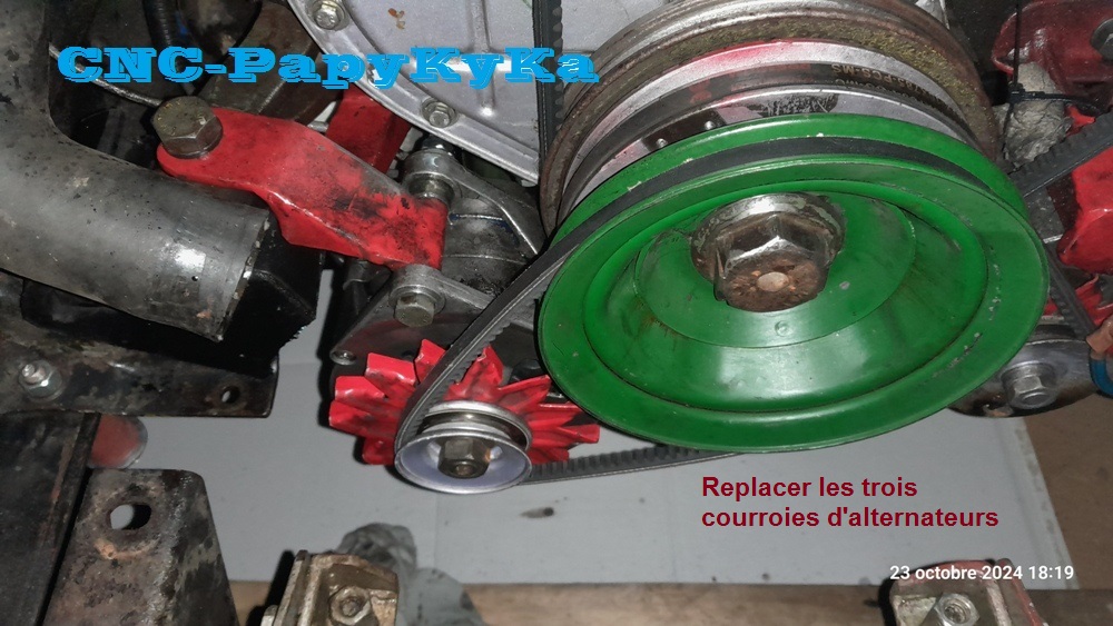

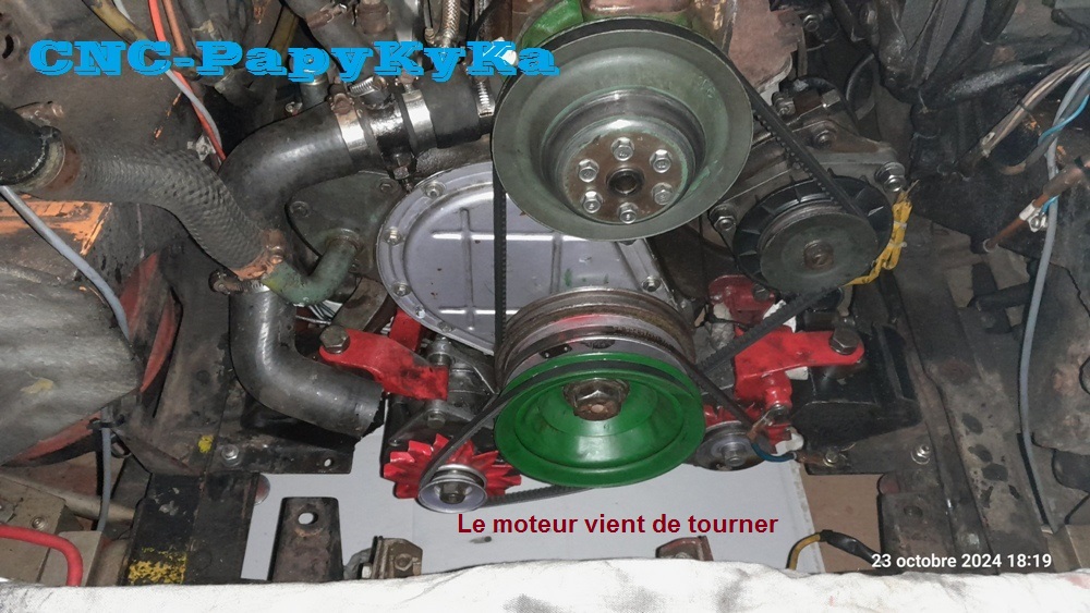

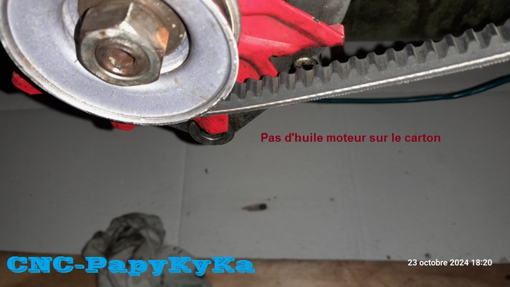

Le remontage du carter et poulies sont fait,
avec un premier placement de la poulie d'origine seul,
faire tourner le moteur, pour savoir si le bourrage ne touchait pas la poulie.
Démontage de la poulie pour vérification, tout est correcte,
remontage des trois plus celle de la pompe a eau,
courroies des alternateurs (trois), et refaire tourner le moteur,
pour savoir si plus d'huile sur le carton placé dessous.
Attendre demain pour remonter le radiateur et la calandre,
cela prend au plus 1 heure avec remise de l'eau de refroidissement.
Donc a plus, PapyKy.

Et bien voila la fuite est bien supprimée, après avoir parcouru plus de 200 Km.
Voila la modification apportée au carter de distribution et poulie vilebrequin.
Après avoir supprimé le retour en tôle du carter,
ce qui a permis de sortir le bourrage de 3 mm vers la poulie.
Pour que cela soit possible la poulie a été retouchée pour y avoir plus d'espace.
Bonne journée à tous ceux qui.....
A bientôt pour d'autres infos, PapyKy.
