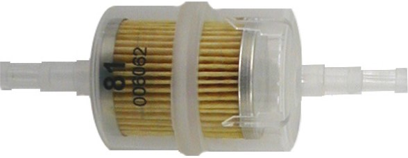

Sur cette image l'on remarque, PapyKy a ajouté des filtres supplémentaires (en bas à droite)
Un pré filtre à tamis, trop petit a son gout, et va être changer, si cela se reproduit souvent.

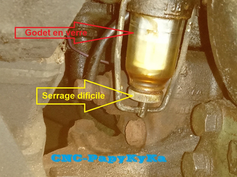

C'est un préfiltre identique à celui-ci qui est monté d'origine sur l'entrée de pompe d'alimentation mécanique,
placée directement sur la pompe d'injection, elle aussi toute mécanique (pas d'électronique en 19xx)
Et qui justement avec un 'godet' en verre pour une visualisation rapide de son état,
mais celui-ci est placé à un endroit difficilement visible, que ce soit du dessus (intérieur)
ou par le bas du véhicule, l'on n'a à peine d' attendre pour la dépose du 'godet' en verre.
C'est bien pour palier a ce probleme de visibilité que PapyKy en a placer deux autres dans l'aile droite.
De ce fait, PapyKy a doubler la filtration, avec l'avantage de pouvoir le voir facilement,
et surtout plus facile à en faire d'entretien, (une simple pince eut-être utilisée pour ce préfiltre)

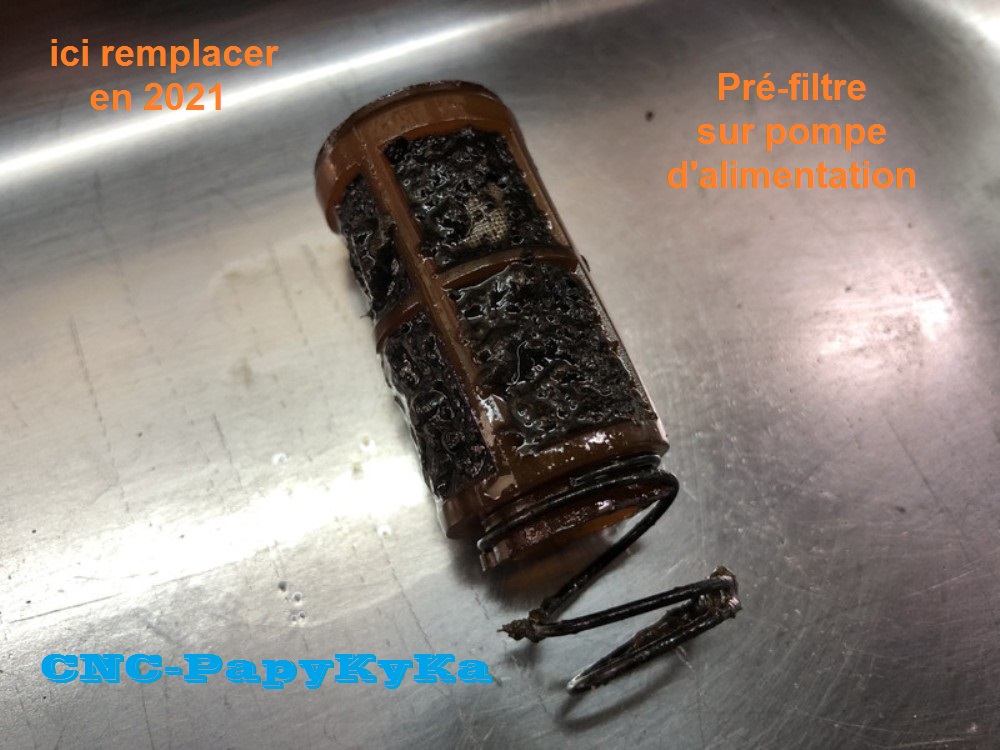

Image Cela fait quelque temps que j'ai placé un second préfiltre après celui interne au réservoir.
Celui-ci est fait de grosses mailles métalliques, prévu pour de grosse 'misère',
qui pourrait être introduite par l'entrée du carburant.

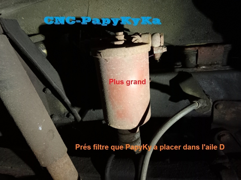

Et j'ai constater qui celui-ci était trop souvant très sale et a vider Image c'est de trop pour PapyKy...
Comme ici en 2021, donc cette fois, c'est de trop souvent le cas. Image OUI, trop petit...
Il se pourrait qu'il y ait beaucoup de dépôts dans ce réservoir principal de 150 litres.
Pourtant, l'année dernière, suite à une fuite, ce réservoir principal a été vidé et déposé.
Donc, PapyKy va remplacer le préfiltre, (filtre pour chaudière au fioul domestique)
Cette fois, PapyKy n'en peut plus, il passe à un plus grand !!
(cela est prévu pour les chaudiére a fioul) Image Peu importe, c'est du carburant, Image NON mais....
Sauf que c'est en filetage en pouce (1/4 gaz) et qu'à cela ne tienne... Image
On va de toute façon y placer des tuyaux en PVC, donc... [url=https://servimg.com/view/17810430/44657]Image
[/url]Image
Et pas de fixation, puisque c'est prévu sur conduite rigide en cuivre le plus souvent.
Donc, un support en tole d'aluminium de 2 mm est plier Image
et foré pour sa fixation au raccord d'une des 'nippes'
ou il est prévu de le fixer avec un joint, donc c'est tout juste, la tôle fera office de joint.
Reste a touver un emplacement bien visible sous l'aille droite du THC-650 Image
pour une vérification rapide, et facile a vider rapidement .
Mais ce sera pour demain si PapyKy
En a le courrage Image Hiiiiiiii.

Salut à tous.
Oui le godet était en verre dans celui retiré, mais ne pose pas de risque,
celui-ci est en PVC qui est plus grand, qui est un filtre de chauffage central 'fioul'.
Le voila en place, comme j'ai rempli ce 'godet' en carburant.
Démarrage du moteur qui tourne sur la réserve dans le pompe d'injection Bosch.
Et le peu d'air qui est dans le circuit, ne dérange pas le démarrage du OM314 de 3784 cc.
Tout est dit sur les infos de cette vidéo....

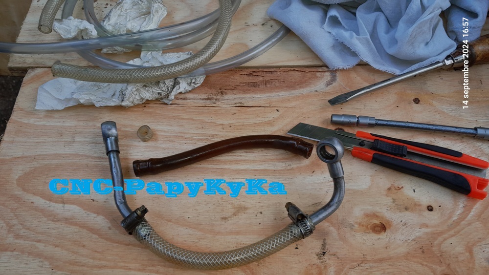

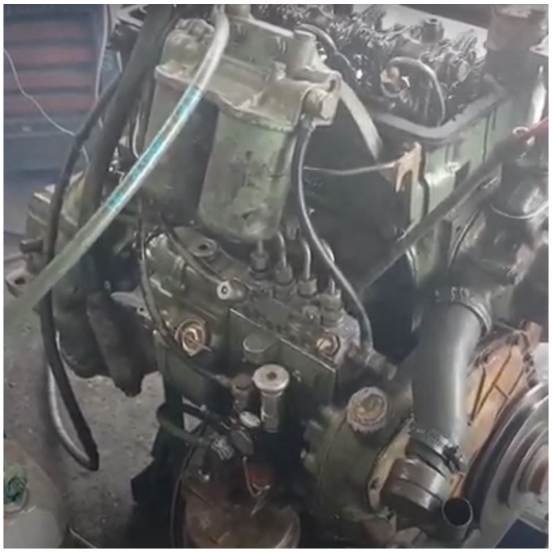

Le préfiltre est compliqué à réaliser son entretien,
pas l'accès par le haut ou par le bas, donc,
deux autres préfiltre et filtres en supplément dans l'aile du véhicule.
https://cnc-papykyka.xooit.be/f29-THC...
L'on peut voir ici, une entrée d'air, sur la nippe (côté entrée de carburant du préfiltre)
qui était mal serré, et ce point sert également de fixation du préfiltre métallique,
Un coup de clef et ce problème fut remédier,
cela grâce aux tuyaux en PVC, qui permettent de bien visualiser les entrées d'air du circuit.

Merci pour le partage de cette bidouille bien trouvée :D (c'est vrai que les "godets" en verre d'origine sont misérables à atteindre.. :|

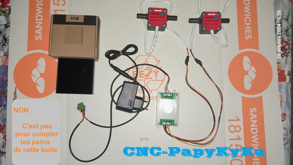

Salut a tout les amateurs de jeux, PapyKy crée un jeu de devinettes.
PapyKy a commander cela et viens de le recevoir
A quoi cela peux bien servir sur le THC-650 ???
En plus ca n'a pas été simple à commander, car.... c'était la dernière dans cette version.
A vos marques....
