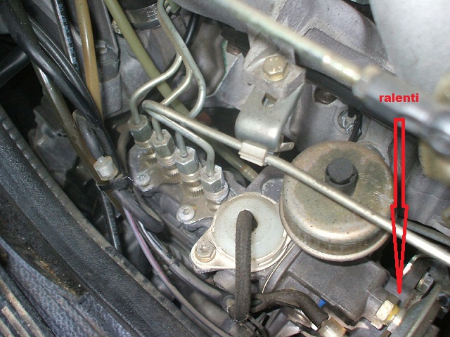

Voilà mon souci : à froid, si j’accelere pas ma cabine se met à trembler, je vous raconte pas ce qui se passe en dessous...
Le pommeau de levier de vitesse tremble tellement que ca me claque les doigts contre le siege (partie latérale en métal)
bref ca arrive aussi parfois à chaud, entre la 1ere et la marche arrière
c’est suffisamment casse bonbon pour que je decide de regler ce foutu probleme !
est ce tout simplement un problème de reglage de ralenti ? serait il trop bas ?
Si oui, je veux bien la technique de reglage et les ecrous à visser/devisser car y’en a pas mal sur la tringlerie,
si c’est pas ca et bah je veux bien des conseils pour investiguer ou corriger ;))

salut,c'est une piste,surtout au niveau du silent-bloc de boite, les petits cailloux prennent un malin plaisir a se loger dans la traverse , sous le caoutchouc , qui ne fait plus son travail
-le réglage du ralenti fonctionne aussi avec une capsule a dépression(via une sonde sur la culasse pour le démarrage a froid)
-il est possible de faire varier le ralenti en jouant sur la position de la capsule ( sous condition que le soucis ne soit pas ailleurs)
