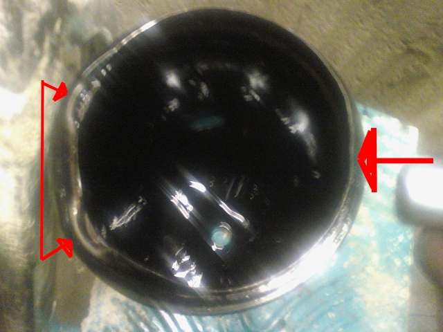

C'est sur un OM616
Oui, hier soir je me suis dit : j'attaque la partie moteur par une vidange et la j'ai enlevé la "boite" ou est le filtre a huile patatipatata, je le remet et donc puis je remplis l'huile je fait le niveau je démarre, et tac sa a pissé partout dans la fosse, résultat j'éteins, je resserre un peu, mais ca goutais toujours un tout petit peu.
Résultat ce matin, c'est reparti je re-vide l'huile ( double vidange :lol: ) je démonte cette satanée boite et la je m'aperçois de ca : ( Désolé c'est très flou )
Donc :
Sur la gauche ( les flèches ) c'est normal que ca soit renfoncé comme ca :shock: ? Me souviens pas avoir vu ca quand je l'ai mis
Et sur la droite c'est un peu cabossé, je pense que les mini goutes sortait de la !
Ou peut on commander ca sur Oscaro ? Quel est la désignation ?
Merci a tous !
Edit : A oui, quand j'ai eu le camion l'huile était de très bas niveau donc le mec d'avant avais du bourriné ou le faire tomber ...

salut
le chapeau de cloche a était monté en force, donc il est maintenant déformé, il ne reste plus qu'a la changer et sont joint aussi..
a+
