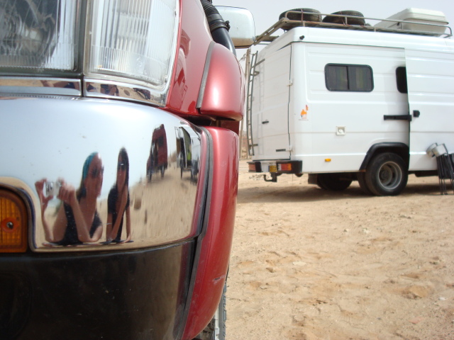

Cool pour ta réponse popeye110 . Alors le camion c'est un 507 c'est a dire ça
C'est la même carrosserie qu'un 609 sauf que le moteur ben c'est celui du 407 . Enfin il est montée en pont court et ça se ballade encore pas trop mal sur les petite route .
Dernièrement j'ai trouvé 6 roue complète de 609 en 215 75 R16 et si ça peu me permettre de gagner quelques km/h se serrais pas du luxe , mais je sais pas si ça passe car sur la RTA il conseil du 205 75 R16 la différence n'est pas énorme mais je voudrais pas me retrouver avec 6 roues sur les bras .
