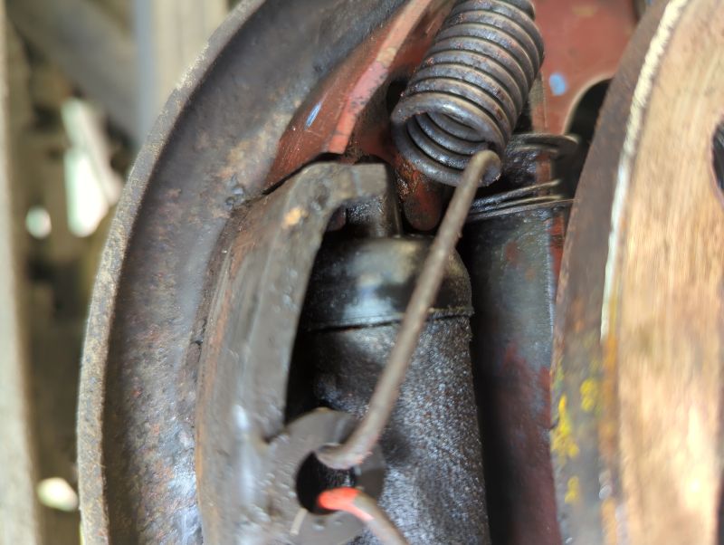

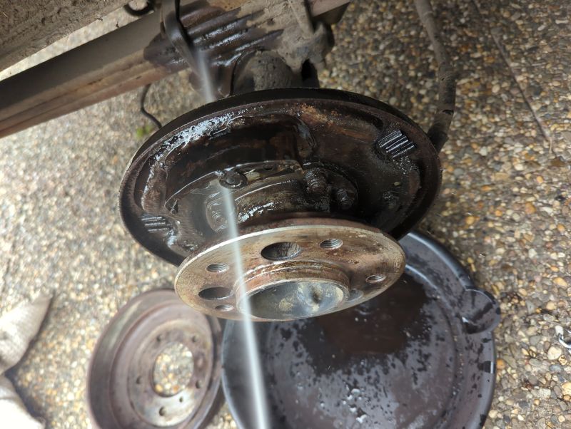

Bon j'ai eu une petite mésaventure avec mes freins. Voilà que je pose le merco pendant 1 semaine pour avancer sur mon éléc et sans le faire expert j'ai fais tomber un truc sous le merco.
En le récupérant je me suis aperçu d'une très belle fuite de liquide de freins au niveau du tambour, ca pisse pas mal.
Du coup je démonte de le machin et je là je m'aperçois en effet qu'il s'agit du cylindre de roue... Bon jusqu'ici un changement de kit arrière devrait pas être trop compliqué mais voilà que j'ai un doute.
En regardant ma revue technique il faudrait retirer l'arbre de transmission donc sortir le roulement juste pour changer le kit :? Gros la galère, non ?
Ma question était de savoir si l'on peut changer les kits de freins arrière sans sortir l'arbre au risque de chier le roulement et de le serrer un peu à l'aveugle ce qui ne serait pas fou pour sa durée de vie voir dangereux :/
Ce qui me gène c'est que cela semble si simple et pourtant avec c't arbre ca devient si compliqué...

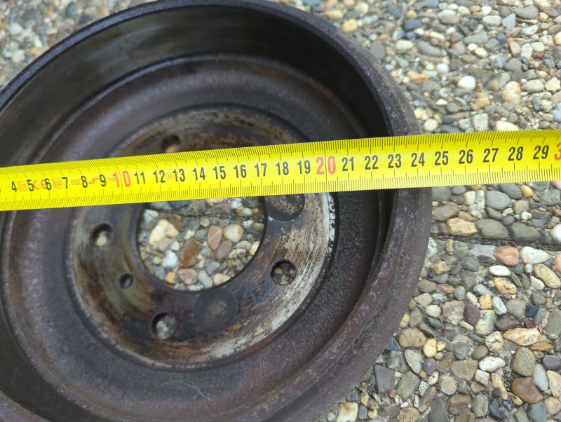

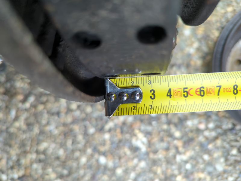

Pour mon 207D de 88 mon tambour a un diamètre intérieur de 230 mm et la largeur des garnitures est de 35mm il me semble ( dans mes souvenir ca concordait parfaitement avec les infos de la RTA ).

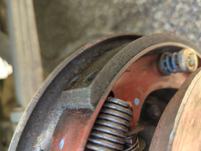

Je pense changer mes garnitures, elles on but du liquide de freins et ca me semble bof bof niveau sécu. Sur internet je ne trouve que du trucktec sur Febi faut crée un compte je le ferais peut-être si ca vaut le coup.

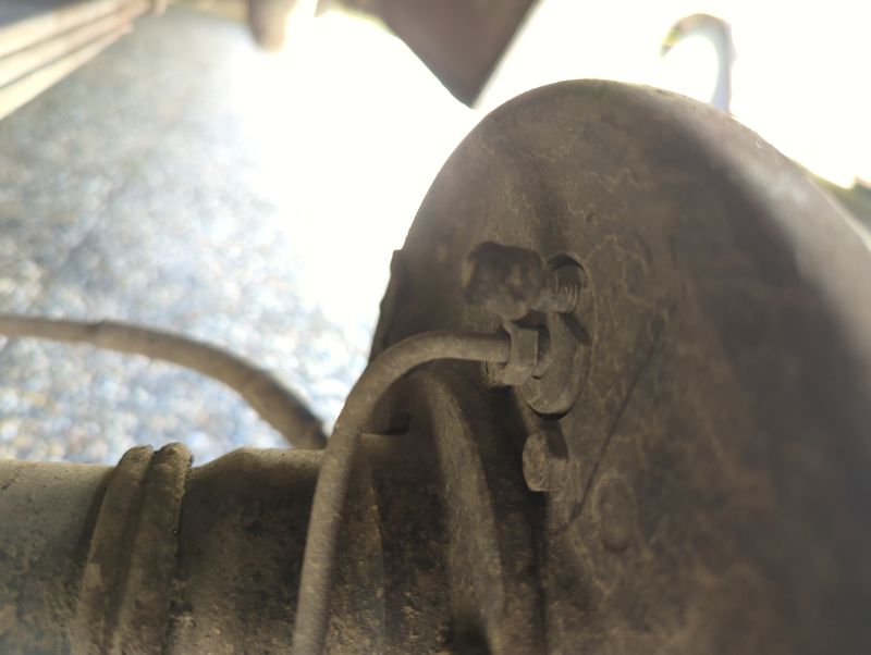

Dans le même temps je vais changer tout mes flexibles, ils sont un peu craquelés mais bon au moins j'assure le coup ( chez merco ils ont ça en stock ). J'ai vu aussi que le maitre-cylindre de la marque d'origine se trouve encore sur Oscaro, j'me dis que ca vaut peut-être le coup de la changer aussi.
Histoire de ne pas être couillé pendant la purge et de partir sur un truc safe niveau freins.

En 1 semaine, pas mal hein ? Je trouvais ça aussi bizarre de devoir régulièrement remettre du liquide de freins.

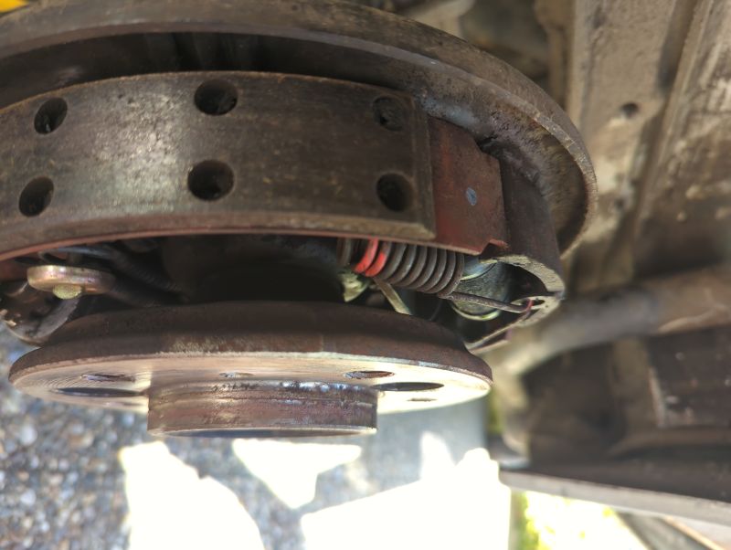

Taille du tambour.

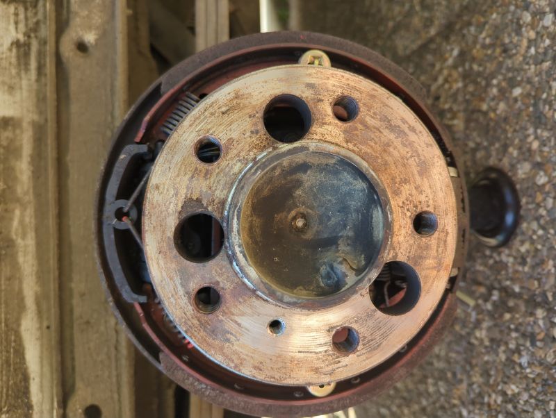

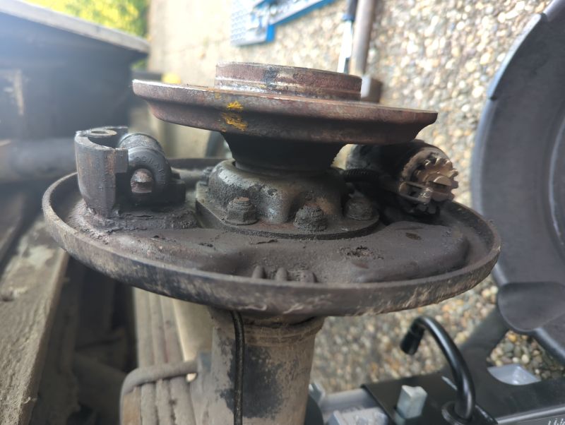

Une fois démonté ' ( la petite vis qui tiens le tambour était un peu grippé sinon pas de souci au démontage ).
Ce gros machin rond devant les freins m'angoise, j'espère que je n'aurai pas à l'enlever parce que les roulements j'y touche pas, c'est trop sensible pour moi.

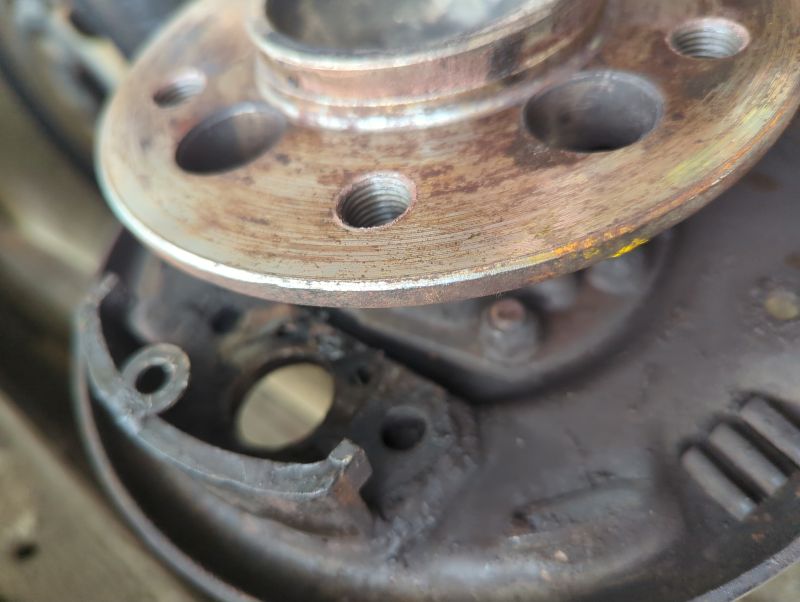

Trouvé ! Pas besoin de soulever le joint pour voir si ca fuit, d'extérieur ca semble évident. La peinture qui c'est barrée en bas coïncide bien avec la fuite de liquide de freins au niveau du cylindre.

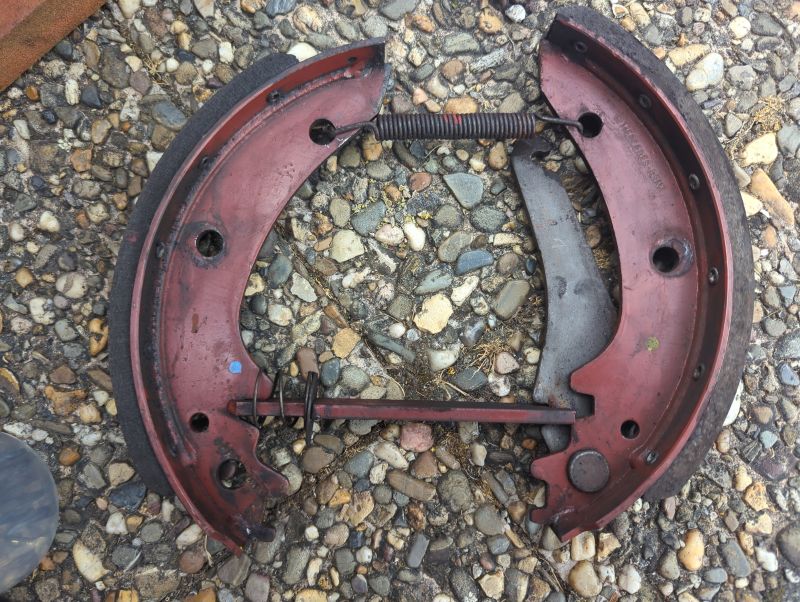

Pour la dimension des garniture je confirme c'est bien du 35mm.
Ca me semble faisable sans enlever le gros machin.
La garniture a un peu bu, peut-être est elle sauvable ?

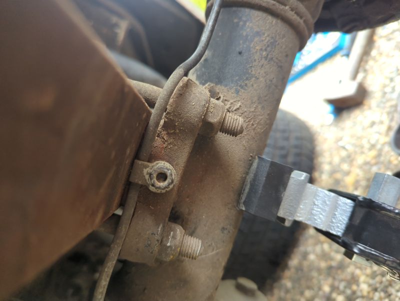

J'espère que ce con de tuyau ne va pas être grippé. J'ai choppé des clefs plates à de-tuyauté.

Messagepar rsgqkweekkk » 01 PMvDim, 09 Aoû 2026 16:12:07 +000012Dimanche 2009 040440
Yo! Ca gaze ou quoi?
hummmm moui, en effet faut virer le demi arbre pour etre a l'aise pour change le cylindre de roue. MAIS! comme d'hab la rtd c'est d'la meeeerde (cf Coffe) elle fait peur pour rien.
Par contre tu parle de kit, je comprendpas..kit de quoi? t'as juste a changer le cylindre de roue..et oublie le mecacyl, aucun interet, (dans n'importe quel cas d'ailleurs, c'est juste de l'argent gaspillé)
C'est tout facile! Faut quand meme y lever le cul au coquin pour que les roues puissent tourner mais grace aux gros trous (ah ben oui monsieur c'est du mercedes, c'est pas concu avec une bite a demi couille) opérés dans la tete du demi arbre tu va pouvoir un par un, en tournant le demi arbre pour etre en face, devisser les 5 ecrous (du 14 de memoire) qui tiennent la coquille plaquant le demi-arbre et le sortir en tirant vers toi, rien de compliqué. Y a pas d'histoire de roulement a serrer ou quoi que ce soit.. meme si t'enleve l'arbre de transmission remarque, ya dut y avoir un quiproquo entre le rtd et toi.
Pour le remettre c'est pareil, y a pas de cran special ou autre connerie, tu renquille, et si ca rentre c'est que c'est bon, te casse pas.
Fait juste gaffe en enlevant la coquille, y a un joint papier derriere, soit smooth. Et pense a mettre au point mort.
Petit conseil: leve a mort le coté où tu va opérer pour que la bahut penche, comme ca tu limite la pisse (tres bon groupe) d'huile de pont quand tu enlevera le demi arbre. Et prevoit un truc propre par terre pour le poser.
Pendant ce temps-là le degrippant avec lequel tu aura innondé la vis de la durite aura le temps d'agir.
Pour tes garnitures ca a l'air sauvable, un coup de papier verre, un pchit de nettoyant frein et roule ;)

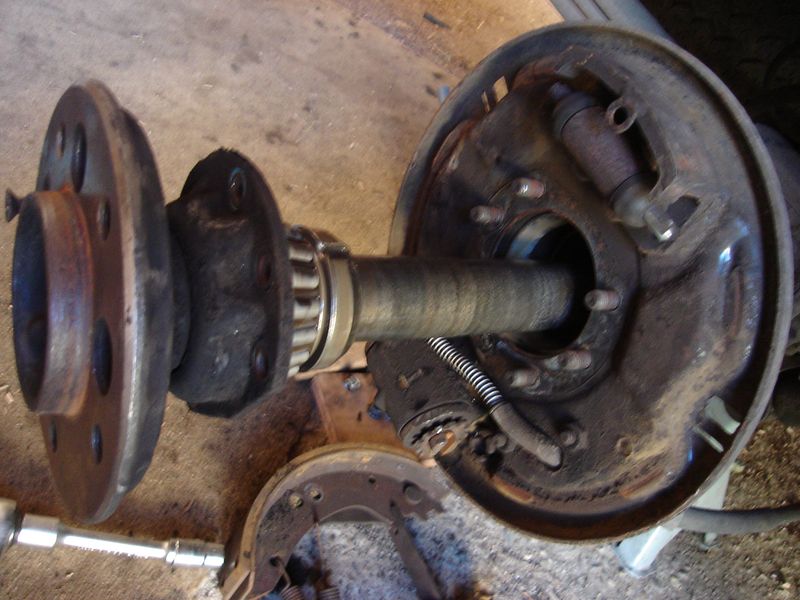

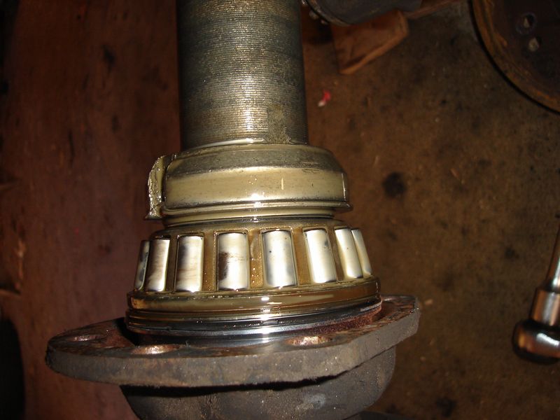

Pour le reste tu touche a rien, j'va t'espliquer pourquoi: le roulement du demi arbre est vissé sur le demi arbre, donc il se barrera pas (mais qui t'as mis cette idee en tete? :?:
Le spi idem, il est calé par le roulement. A moins qu'il en fuit aucune raison de le changer, fout-y la paix. Idem la lubrification:
non, tiens, j'va te demander un peu de reflexion, tu pigera toujours mieux. Repond juste a cette question: pourquoi y a un spi autour du demi abre? apres le roulement?
gros indice, une photo floue du montage
roulement roue arriere 01.JPG (85.17 Kio) Consulté 2027 fois
roulement roue arriere 02.JPG (66.63 Kio) Consulté 2027 fois
hé, chui sympa aujourd'hui non? 8-)

Merci pour ces explications ! En effet le roulement a l'air bien fixé ahah.
Ché pas, il me semblais qu'au démontage il y avait parfois des soucis de roulements, j'ai du mélanger quelques topics sur le forum ^^
Mais maintenant tout me semble bien clair, du moins jusqu'a avoir la tête dedans mais merci !

MercoRoots a écrit: je te dirais que c'est utile pour l'étanchéité surtout au serrage. Donc faut pas ourser dessus, un peu comme avec la visse de vidange ?
t'y etais presque :D
ce que je voulais que tu comprende c'est que cette etanchéité elle là pas pour faire etanchéité a l'air..un spi c'est toujours pour les fluides ;) dans ce cas ca veut dire que le roulement est lubrifié en permanence par l'huile du pont qui se balade.
Zo, nicht besoin de graisser quoi que ce soit ;)
"ourser" là, tu choisis pas, car ce spi comme tu vois est pris entre deux rondelles. Ensuite le roulement il arrive en buté, c'est pas le genre de montage où tu court un risque d'ecrasement ou autre.

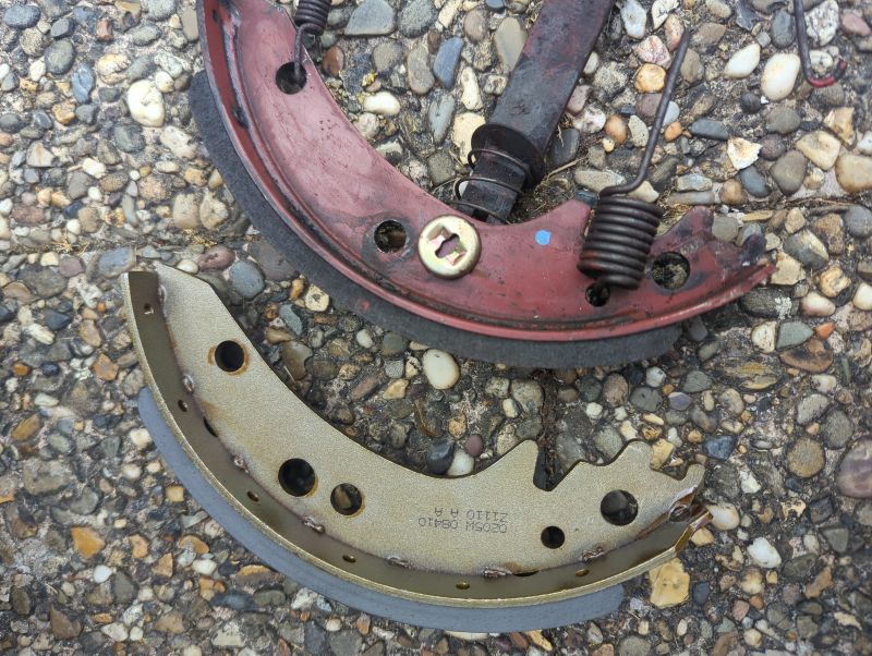

Mâchoires de frein FERODO ref : FSB615 ( j'ai trouvé que la qualité des mâchoires étaient vraiment nazes, c'est pas soudé juste pointé et c'est pas super bien fait le reste est juste collé .... )
Cylindres de roues AR ATE ref : 24.3215-0902.3
Maitre cylindre ref merco : A 004 430 28 01 ( le 64 chez merco on m'a dit de ne pas le mettre ).

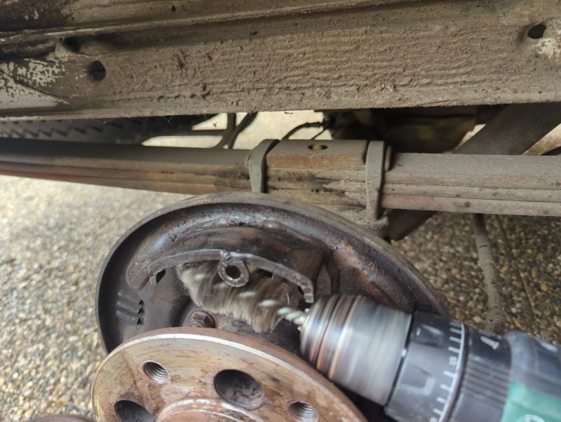

Pour changer tout ca, c'est pas super compliqué.

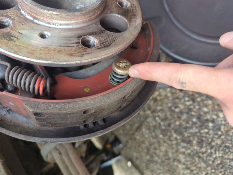

Pour commencer on retire les tambours, pour cela il faut deviser la petite vis qui tiens le tout, après si besoin légèrement taper dessus pour le faire sortir et hop ca dégage.
Une fois a l'air libre il faut commencer par retirer les ressorts du haut a l'aide d'une pince multiple, il faut vraiment faire attention a ne pas tordre la rondelle sur laquelle viennent s'accrocher les ressorts, elles sont super fragiles ....
En suite avec cette même pince, on enlève les ressorts du milieu en tournant d'un 1/4 la rondelle.
pour finir, toujours avec cette même pince on enleve le ressort du bas et bien joué tout est déjà enlever, t'as vu simple !

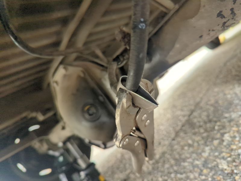

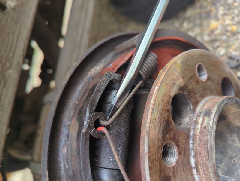

Vient l'étape un peu moins fun... enlever le cylindre de roue. Il n'y a pas besoin de toucher à l'arbre tout se fait très bien en le laissant tranquille :)
Pour ce faire il faut bien pensé a enlever le tuyaux de friens qui alimente le cylindre. Perso je lui ait foutu 1 semaine de dégrippant sur la gueule et aucun soucis au démontage ! C'est beau quand ca se passe comme ça !
Il ne faut pas oublier d'enlever la visse sous les lames qui tiens ce tuyau sinon on risque de le tordre au moment de le bouger pour changer le cylindre.
Maintenant que tout ca est fait il faut sortir le cylindre, j'ai commencer par un tournevis mais j'ai fini par lui taper sur le rond derrière, plus simple et efficace.

Dernière étape pour le démontage, le nettoyage ( ultra important ), la il faut mettre un bon coup de bombe freins et de brosse métallique pour enlever l'accumulation d'amiante... C'est chiant à faire...
Une fois le tout propre, il ne faut pas oublier et remettre un coup de bombe frein et de soufflette pour que ce soit bien propre.
Important ! A cette étape là il faut mettre de la graisse cuivrée la ou les mâchoires frottes ( les petits plats rectangulaires ) mais il faut avoir la mains légère !
Puis on remonte le tout !
Le maitre cylindre, on pense bien à mettre de la graisse maritime ou cuivrée sur la partie des poussoirs qui rentre en contacte avec le piston du cylindre ( pour pas que ca rouille )
Il faut poncer les garnitures de freins pour enlever la couche brillante dessus avant de les monter.
J'ai commencer avec la garniture de frein a mains (c'elle avec l'accroche métallique grise ) , elle ne c'est pas mise du 1er coup, ce qui est bien avec les pièces adaptables c'est qu'il faut parfois les adapter....
Bref un coup de meuleuse pour arrondir le crochet et hop ca passe nickel !
Pour les réinstaller si je ne me trompe pas, il faut remettre les ressorts du milieu avec le 1/4 de tour puis accrocher les 2 ressorts du dessus et le dernier en bas et normalement c'est fait !
Je n'ai pas fait les réglages, les garnitures étaient d'épaisseur équivalente.
Avant de remettre les tambours, il faut encore poncer l'intérieur sur la bande de freinage puis un coup de bombe frein et c'est pilé !
Y'a plus qu'a remonter la roue ( j'ai mis de la graisse cuivrée sur les goujons de roues )

J'ai commencé avec un tournevis en me disant que cela pouvait être une bonne idée mais non ca a trodu la fameuse rondelle...Il faut vraiment les enlever avec une pince multiple.
1er et.jpg (68.74 Kio) Consulté 1468 fois
Les platines de ressorts ou il suffit de les prendre en étau avec la pince appuyer et tourner d'1/4 pour les enlever.
2nd et.jpg (69.59 Kio) Consulté 1468 fois
Une fois déposé j'aime bien les laisser assembler pour anticiper les trous de mémoire et pour pas mettre de pièces de partout ^^ Typiquement je crois qu'il me manque une rondelle au niveau du ressort.
3eme et.jpg (140.57 Kio) Consulté 1468 fois
Voilà un peu la tronche des nouvelles mâchoires, les pontages sont vraiment de mauvaises qualités et pourtant c'est du Férodo... Je vais regarnir mes anciennes et les remettre, j'ai pas trop la confiance ...
Vu l'espace que j'avais, pas besoin sortir l'arbre, ça se remonte très bien comme ça.

Avant de faire tomber le cylindre voilà le fameux écrou à enlever pour donner du mou au tuyau et éviter de le tordre.
Hé paff il est parti !
un bon coup de bombe freins et de brosse métallique pour enlever la merde
Je ne sais pas si c'etait utile mais j'ai pincer le flexible pour éviter de mettre du liquide de partout ( pi je devais le changer alors oseff )
