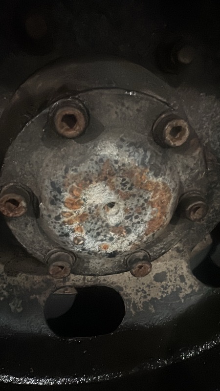

Messagepar Phytoetson508D » 01 PMvLun, 20 Juil 2026 17:29:10 +000029Lundi 2009 040540
C’est le liquide de pont
Et c’est les vises sur la photo qui ce desserre

Messagepar Phytoetson508D » 01 PMvLun, 20 Juil 2026 21:32:57 +000032Lundi 2009 040940
La photo de ma jante
Photo des vises

Re: Fuite huile de pont au niveau de la jante
Messagepar etoile80 » 01 PMvLun, 20 Juil 2026 21:49:46 +000049Lundi 2009 040940
ce sont bien les vis du demi-arbre (qui ne sont plus celles d'origine)
tu vas devoir déposer le demi-arbre pour accéder aux écrous à créneaux du tambour lors de la remise en état des freins
tu vas donc régler les problèmes en même temps, étancher le demi arbre, régler le jeux des roulements a la repose du moyeux

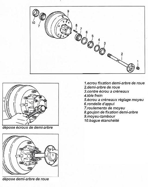

Messagepar Moop » 01 AMvMer, 22 Juil 2026 10:31:47 +000031Mercredi 2009 041040
Tu devrais pouvoir trouver la référence ici:
https://partsouq.com/en/catalog/genuine/locate?c=Mercedes-Benz
Pas forcément besoin de la chercher avant d'aller les voir. Il te faudra le gougeon (pièce 8 sur la vue d'étoiles) et l'écrou (pièce 1)
