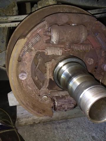

Décrassage/réglage des freins AR (méga merci à Louis Cypher pour le top tuto au passage) :
C'était bien crado mais les garnitures sont encore correct donc nettoyage ponçage dégraissage de l'ensemble du bazard, les finances ne permettait pas de tout changer mais les ressort et le mécanisme de réglage mériteront d'être fait le prochain coup.

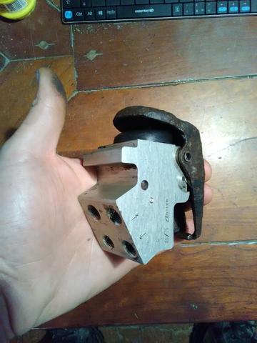

Pour le régulateur de freinage, c'est lui le fautif/fuyard:
La pièce n'est plus fabriquée :mrgreen: , du coup bin c'est parti en rénovation pis y'en a pour 550 balles, mauvaise surprise! Donc pour le moment c'est shunté par deux petites durites souple et ça freine bien! Et de toute façon depuis que j'ai le camion, il a toujours manqué la biellette qui joint le pont au levier qui actionne le régulateur donc le régulateur avait été bloqué en position ouvert à donf' avec du fil de fer...

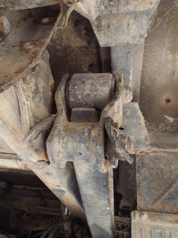

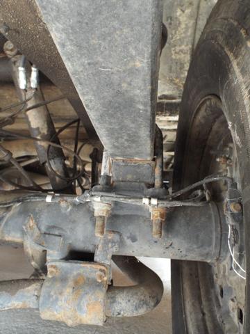

Pour imager un peu ces histoires de réhausses d'épaisseurs différentes de chaque côté, bin voilà des images hein,
côté gauche, cale de 60mm :
côté droit cale de 35mm :
Et le silent bloc bien malade :
Pour le moment je vais essayer de pas trop bloquer sur le mystères des réhausses et plutôt changer les silent-blocs: donc si j'ai bien lu la marche à suivre ce serait:

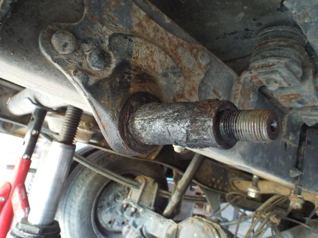

Messagepar Vic 609 » 01 PMvMer, 22 Juil 2026 19:27:50 +000027Mercredi 2009 040740
Re,
première jeu de lames sorti, Yihaaaaa!
Finalement j'ai été trouver un bon arrache et c'est sorti dans le calme et la sérénité, c'est bien!
Par contre l'axe de pivot de lame est pas jojo :? :
L'oeil quant à lui est moins pérave mais un dérouillage s'impose aussi:
C'est tout pour le moment
ps: je remets le lien de 7globetrotters.de ici car c'est vraiment une bonne mine d'info et la personne a fait plein de tutos sur l'entretien de son 711D (entre autre mais y'a moult choses intéressantes)
https://7globetrotters.de/

Messagepar rsgqkweekkk » 01 AMvJeu, 23 Juil 2026 08:05:47 +000005Jeudi 2009 040840
oh con...a mouais, l'axe est bien mangé, on dirait qu'il a trempé dans un marre ton outil. En vrai ca reste solide ou tu sens que c'est structurel?
va falloir voir au moment de renquiller le silenbloc neuf ce que ca raconte, si ya du jeu ou pas..mais ce sera toujours mieux.
(PS: je trouve que duckfuck commercialement parlant ca sonne vachment mieux que canardfuck.)
Messages: 12811
Re: Mercedes 609DA31: Freins AR, régulateur de freinage, etc
Messagepar Vic 609 » 01 AMvJeu, 23 Juil 2026 09:33:24 +000033Jeudi 2009 040940
Pour la corrosion j'ai relu un post de STF aka "le rouillologue" qui disait que 1mm d'acier peut créer 7 mm de croustillance, ça me rassure un peu :roll:
Je vais voir ce que ça dit après un bon passage à la Meulabrosse et au dérouillant, mais pour l'instant en ayant juste enlever tout ce qui s'écaillait au marteau et à la brosse manuelle y'a point de jeu.
Dans l'éventualité d'un changement de cet axe, ça semble être un peu délicat puisque la platine est riveté au châssis, et recharger en soudure en place ça veut dire niquer le traitement thermique de la pièce, avec la difficulté de réusiner ensuite, ça me semble pas foufou non plus...
Et je prends bonne note de cette Papale proposition au sujet du canard'honneur, "Duckfuck" c'est tout à fait percutant comme nom!

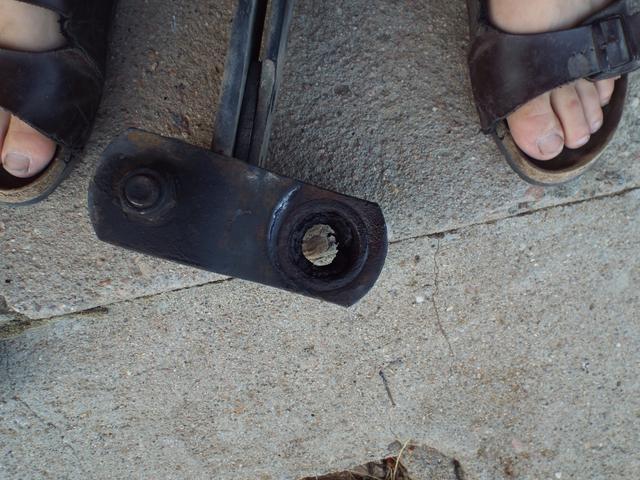

Messagepar Vic 609 » 01 PMvMar, 28 Juil 2026 14:18:45 +000018Mardi 2009 040240
Bienl'noujou tout l'monde,
Le chantier a bien avancé, après un bon coup de dérouillant phosphatant, traitement antirouille et peinture de l'axe il avait retrouvé meilleur allure, donc nettoyage et graissage de l'axe de fixation avant, remontage des silent-bloc neufs, ceux en caoutchouc à la graisse de montage à pneu ceux avec une entretoise métallique à la graisse habituelle, remise en place des lames avec l'aide d'un bon serre joint, c'est allé tout seul!
Le plus délicat a été de replacer correctement l'étauquiau dans son logement dans le pont (les montées descentes du chassis au cours des opérations avait désaxer le pont...), mais en s'aidant d'un sangle à cliquet pour tout réaligner sans forcer ça l'a bien fait!
Ensuite bin pareil côté conducteur mais j'ai pas pris de photos et les sb étaient en bien meilleur état mais tant qu'à y être.
