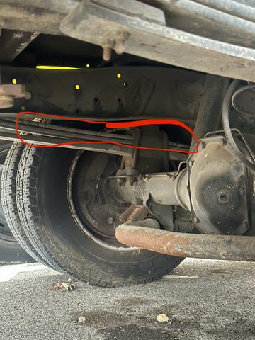

Messagepar Sylvain.R » 01 AMvVen, 16 Jan 2026 08:56:39 +000056Vendredi 2009 040840
Mes lames arrière sont à plat alors que le camion est à vide.
Je vais essayer de mettre une photo
Je ne sais pas exactement pour le 616 je vais demander.
En Allemagne c’est un spécialiste qui fabrique des lames sur mesures il faut compter 1100 pour un jeu de lame arrière.
Sylvain.R
Messages: 10
Inscrit le: 01 AMvVen, 09 Jan 2026 08:32:22 +000032Vendredi 2009 040840
Re: Adaptation lames arrières pour un 609d
Messagepar Sylvain.R » 01 AMvVen, 16 Jan 2026 09:09:06 +000009Vendredi 2009 040940
Voici l’état de mes lames à vide
Sylvain.R

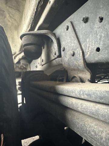

Messagepar yffic60 » 01 PMvVen, 16 Jan 2026 18:22:15 +000022Vendredi 2009 040640
on ne peut pas bien se rendre compte de l'état des lames :(
combien il reste de jeux à la butée caoutchouc qui se trouve sur le dessus des lames :?:

Messagepar Sylvain.R » 01 PMvVen, 16 Jan 2026 21:46:10 +000046Vendredi 2009 040940
Il faudrait que je mesure mais j’ai une photo.

Messagepar yffic60 » 01 PMvLun, 19 Jan 2026 13:45:28 +000045Lundi 2009 040140
à vue d'oeil il resterait 50mm
Donc maintenant, est ce que, à vide, c'est la cote normale ??
Ceux qui ont le même bahut que le tien, pourront peut être te le dire :)

Messagepar Sylvain.R » 01 PMvLun, 19 Jan 2026 21:44:34 +000044Lundi 2009 040940
Il y’a 8cm exactement,
Si vous pouvez m’aider à savoir si c’est normal ou pas ?
