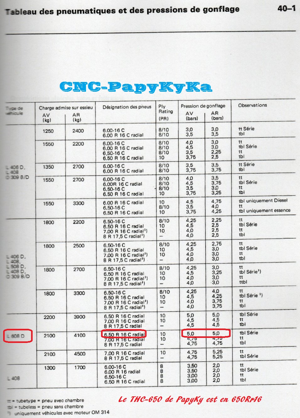

Messagepar PapyKy » 01 PMvDim, 01 Sep 2024 16:43:31 +000043Dimanche 2009 040440
Salut la foule...
Je pense, mais je peut regarder dans le manuel d'atelier d'origine Merco...
Sur 508, donc 5.000 Kg PTC, c'est du 650R16, cela est sur... comme sur le THC-650...
sur 608, donc 6.000 Kg PTC, c'est doit etre du 700R16
sur 613, donc 6.000 Kg PTC, ce doit etre du 700R16 ou du 750R17.5
Et bien pour ne pas vous mettre en erreur.... scan de cette page Image Et OUI.....

Messagepar PapyKy » 01 AMvJeu, 11 Sep 2025 11:17:02 +000017Jeudi 2009 041140
Salut a tous.
