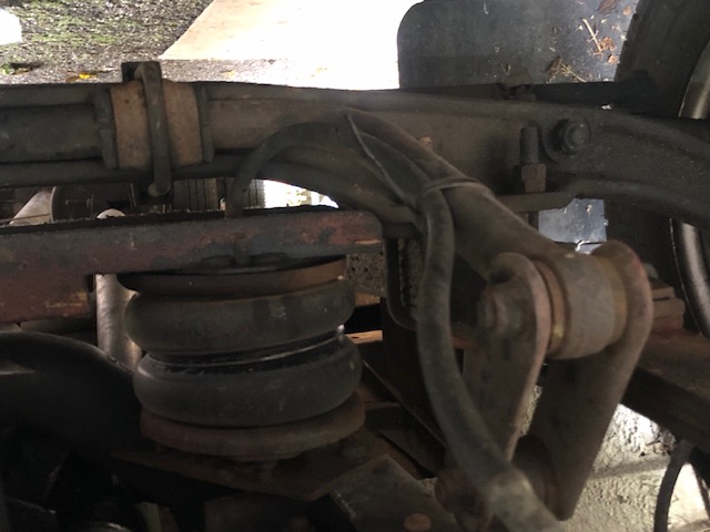

Messagepar Tazzz3.2 » 01 PMvJeu, 23 Nov 2023 23:09:03 +000009Jeudi 2009 041140
STF a écrit:Rien d'autre à ajouter, mais si tu peux nous en dire + sur tes amortisseurs avant gonflables, ça pourraient intéresser du monde (dont peut-être moi :mrgreen: )
hello, voici le tofs
boudin ammorto
boudin 2.jpg (73.31 Kio) Consulté 4502 fois

Messagepar STF » 01 PMvSam, 09 Déc 2023 22:40:15 +000040Samedi 2009 041040
Je confirme mon intéret pour tes boudins :o
Si il y a une ref qui traine qque part, on serait même 2 à être intéressés (VoT, quand tu auras mon MP.. ;) )
Sans trop de risque, c'est bien un L ? (frome 508) c'est bon, j'ai regardé tes anciens messages..
Un bruit comme ça (sauf outil baladeur mais le bruit reste en cabine) c'est du jeu, donc effectivement soit un truc mal serré, soit du caoutchouc qui manque qque part.
Pour localiser le plus facilement, c'est mieux d'être à 2: Un qui conduit et provoque le bruit, et un qui se balade pour le localiser au mieux (à 4 pattes dans la cabine souvent :mrgreen: ), aprés, aller vérifier dessous si ça correspond.. déjà, on peut éliminer les coupelles évoquées plus haut.
Si ça bruisse au moindre trou ou bosse, je pencherais pour la suspension (surtout amortisseur), si c'est en tournant, ou à coups droite/gauche, plutôt qque chose au niveau direction, ou les silent-blocs des lames..
Bonne chasse, et trouve nous une ref pour les boudins, merci d'avance :D
