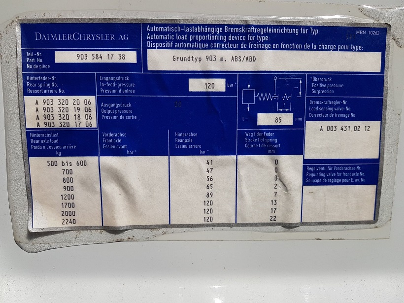

Est ce que quelqu'un connaît les mesures de pression à l'avant et à l'arrière sur ce véhicule, je voudrais mesurer avec un manomètre pour voir si je n'ai pas un soucis de ce côté là.

Messagepar etoile80 » 01 AMvMer, 15 Juin 2022 07:55:14 +000055Mercredi 2009 040740
cheb 85 a écrit:Tu es sûr car c est obligatoire depuis 2003?
-salut, 2003 pour les voitures
-j' ai vérifier avec le numéro de série, ABS supprimé a la sortie usine sur ce véhicule
-sur la porte passager, en bas tu ouvres la trappe et tu vas trouvé les pressions AR en fonction de la charge
Re: Freins très moyens. Sprinter 311 cdi 2004. mesure pressi
Messagepar bernie42 » 01 AMvMer, 15 Juin 2022 09:46:23 +000046Mercredi 2009 040940
Oui, mais la porte passager a été changée et je n'ai plus l'autocollant.

Messagepar etoile80 » 01 PMvMer, 15 Juin 2022 15:30:13 +000030Mercredi 2009 040340
Messagepar bernie42 » 01 PMvMer, 15 Juin 2022 20:00:34 +000000Mercredi 2009 040840
Merci étoile80. Bonne soirée.
