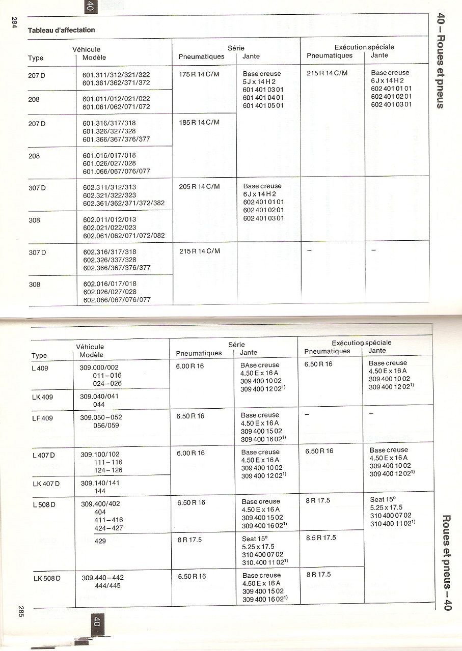

Messagepar boubouyo » 01 PMvMer, 08 Juin 2022 12:20:51 +000020Mercredi 2009 041240
BIEN LE TABLEAU, MERCI. PETITE QUESTION: cA VEUT DIRE QUOI ÉXÉCUTION SPÉCIALE; AUQUEL CAS JE POURRAIS UTILISER MES JANTES 6 J. Merci de ta réponse

Messagepar rsgqkweekkk » 01 PMvMer, 08 Juin 2022 14:44:52 +000044Mercredi 2009 040240
speciale ou pas speciale, sur du 6 pouces de large du ne peux pas monter moins que 205.
Là ca veut juste dire qu'eventuellement pour une raison x ou y (surement de charge) tu peux etre autoriser a foutre du 215 sur un 2xx, donc de la jante de 3xx en 6 pouces de large.
Bref, soit veux faire simple et vu qu'appament ca passe au ct, tu peux foutre tes roues 6/215 sur ton 207..
